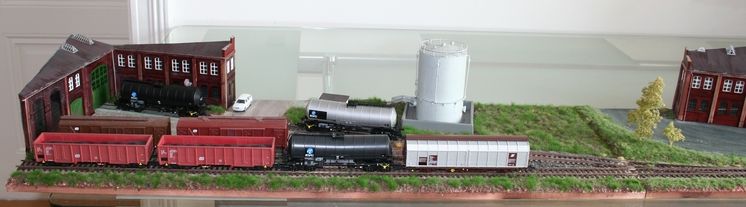

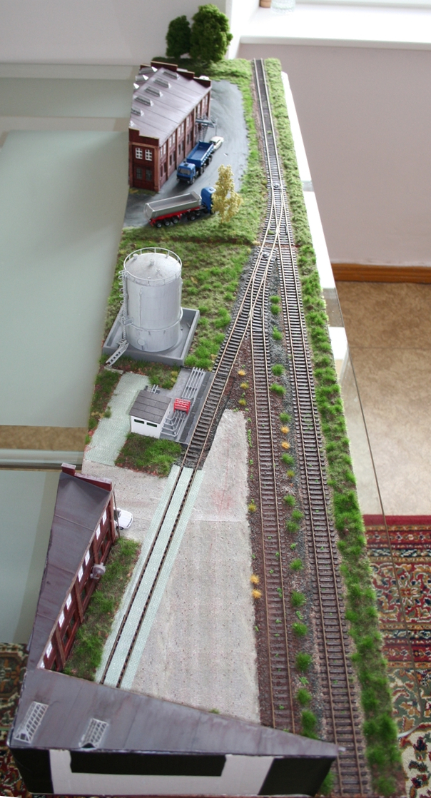

Proto jsem uvítal toto vlákno s Inglenookem. Inspiroval jsem se základním schématem, rozřezal plastovou desku, kterou jsme kdysi měli s reklamou na plotě, a vyskládal z flexi kolejí a středních výhybek na ploše 2 x 83 na 32 tohle:
Výhybky jsou bez úprav, budova Auhagen, kterou jsem vtipně rozdělil na několik částí. Má to představovat kraj průmyslového areálu, který je ve stísněných podmínkách. Poněkud alibisticky neurčuji, co tam je, ať si posunuji s tím, co se mi líbí :lol:
Takhle to vypadá v plném postavení. Mojí chybou je, že jsem špatně spočítal vozy, takže oproti pravidlům nevejde na nejdelší kolej pět vozů. Mi to nevadí, já se těším ježděním a posunem s mašinkami v kousku krajiny.

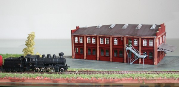

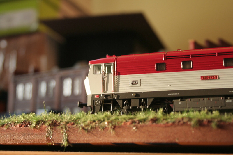

Ještě pár fotek pro potěchu oka. Jak mají popeláři "dnes vyvážíme papír", já mohu popsat "Dnes posunuje - 751.223" :D
"Západ slunce nad 749.134"
Schválně jsem to koncipoval tak, ať se dá občas vytáhnout parní lokomotiva. Na 434.1 jsem upravil sbírání i z tendru, a jezdí přes neupravené Peco Code 75 bez potíží.

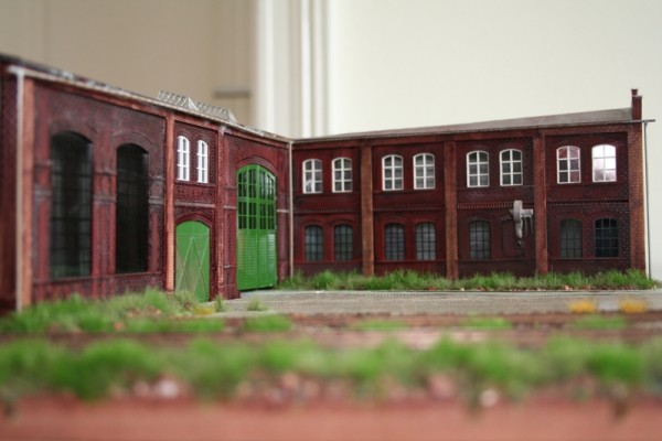

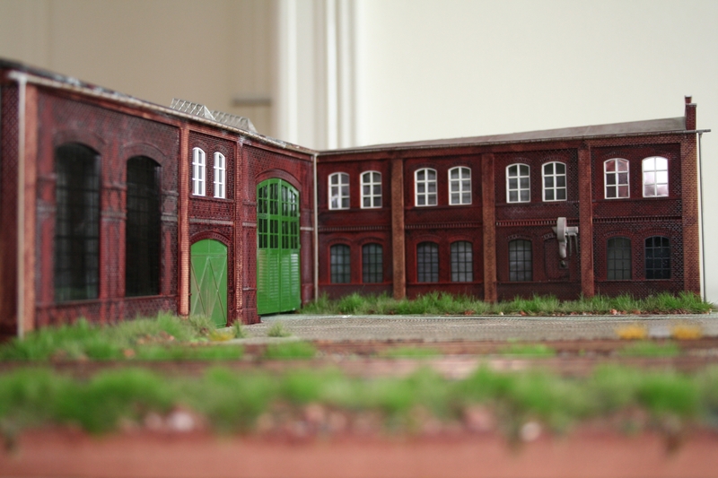

Na závěr dvě fotky s pohledy na budovy - Auhagen 11422. Upravil jsem fasády - odřezal jsem z ozdobných žlutých prvků výstupky, a patinoval fixy na maskování prasklin na laminátových podlahách z Lidlu:-) Krásně vzlíná, a dá se dobře rozmývat obyčejným lihem. Na první pokus o patinu se mi to líbí :D
