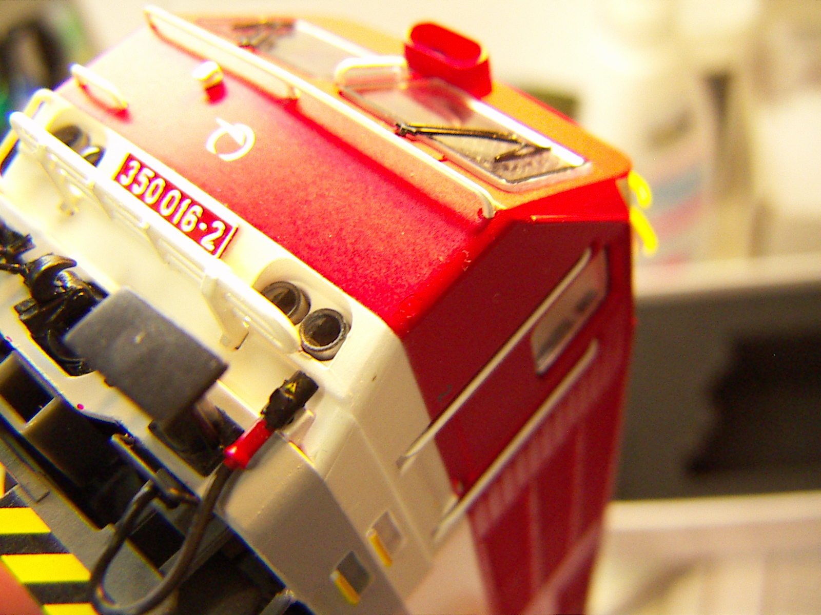

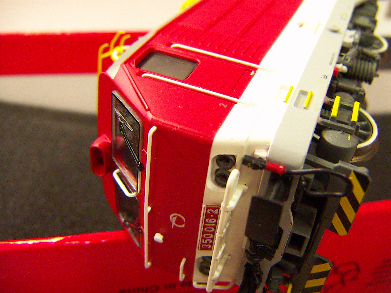

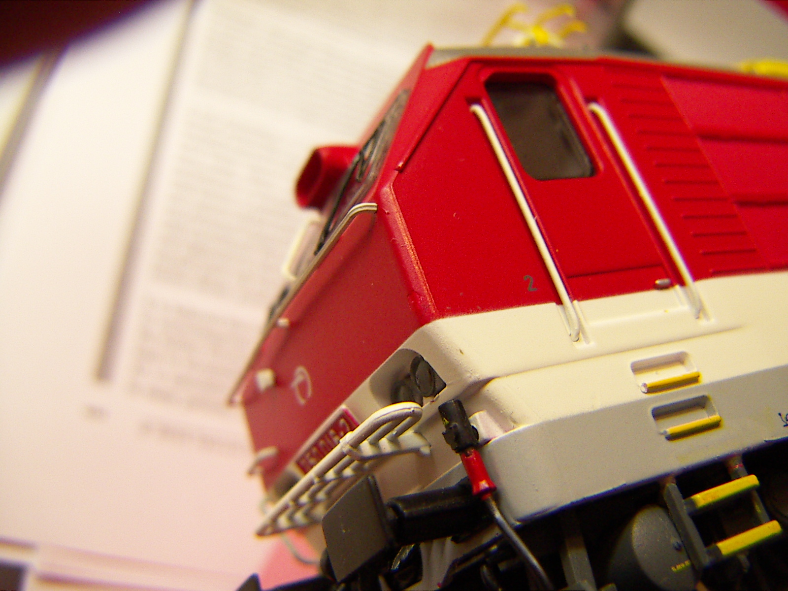

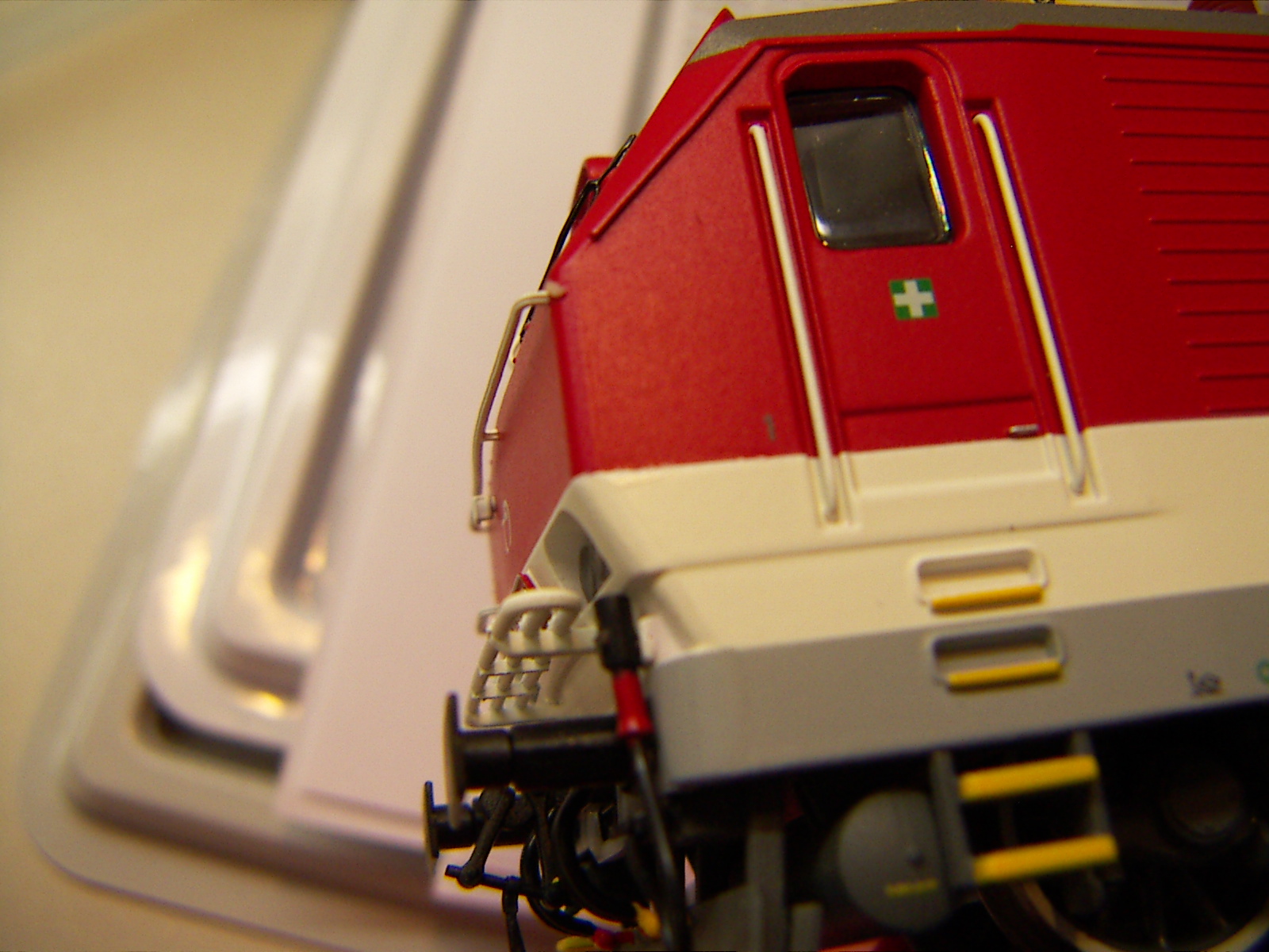

Reaguji na "statistiku" reklamací, bohužel jsem si systematicky nezapisoval PIKO, Brawu, Roco,..., ale modely MTB a ACME jsem si nyní spočítal včetně reklamací (pozn. u Brawy jich bylo také dost, bohužel...), tak tedy:
MTB 10 koupených modelů, 5 by si zasloužilo reklamaci, jen jeden jsem reklamoval a reklamace proběhla výměnou modelu (a modely již nekupuji).
ACME 9 koupených modelů, 4 jsem reklamoval, 2 reklamace vyřešeny dodáním poškozených dílů, 1 reklamace čeká na dodání poškozeného dílu a 1 čeká na vrácení částky za model - viz fotopříloha (a modely budu velmi obezřetně kupovat dál pro jejich modelovost).
Skóre je MTB 10:5, ACME 9:4 :roll:
FloP
Příspěvky: 218
Re: Zmenšené měřítko vozů a Lokomotiv firmy MTB
Příspěvekod FloP » čtv 16 úno, 2017 4:52 pm
1. ulomené a lepené schůdky
2. šedá barva nad schůdky poškozena lepidlem a zabarvena žlutou
3. poškozená červená barva s ruční opravou
4. drobné oťuky šedé barvy nad šachtou pro spřáhlo
5. chybně instalované okno
