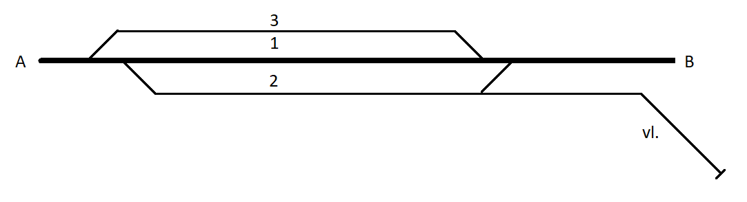

Může prosím někdo poradit, jak by se mělo správně vjíždět/odjíždět s nákladním vlakem do znázorněné stanice na vlečku?
Vlečka je napojena na manipulační kolej (2). Odjezd a příjezd do stanice je, jestli si dobře pamatuju z předpisů, možný ale jen z dopravních kolejí (1).
Podle toho jsem tedy předpokládal, že vlak musí tedy přijet nejprve (a jedině) na dopravní kolej 1, pak se posunem vrátit přes výhybky do úseku mezi zhlavím a vjezdovým návěstidlem, a až pak přistavit soupravu na manipulační kolej 2 a zajet na vlečku.
To samé by mi vycházelo pro odjezd z vlečky - z manipulační koleje 2 neprve posunem vytáhnout soupravu přes výhybky a přistavit ji na dopravní kolej 1, a až poté odjet ze stanice.
Skutečně by se i v reálu se soupravou takto šibovalo?

KaRei píše:Skutečně by se i v reálu se soupravou takto šibovalo?...
Děláš to správně, vlak přijede na 1. nebo 3.(?) dopravní kolej, posunem přes 2. manipulační obslouzí vlečku a vrátí se zpět na některou z dopravních kolejí, odkud odjede pryč. :wink:

tomkanka píše:Děláš to správně, vlak přijede na 1. nebo 3.(?) dopravní kolej, posunem přes 2. manipulační obslouzí vlečku a vrátí se zpět na některou z dopravních kolejí, odkud odjede pryč.
Super. Díky za ujištění. Selskému rozumu to připadá trochu zbytečná manipulace, tak jsem si nebyl jistý.

Příspěvekod tomkanka » úte 26 bře, 2024 8:44 pm
HonzaM píše:...když bude přijíždět nákladní vlak, nesmím ho nechat vjet jinam, než na dopravní kolej, přestože vím, že bude ve stanici odpojovat vozy pro tuto stanici a přímý vjezd na manipulační kolej by snížil potřebný počet manipulačních úkonů?
Technický to samozřejmě jde, ale:
Tvoje vlaková cesta končí na dopravní koleji až u odjezdového návěstidla. Když zastavíš u toho trpaslíka před krajní výhybkou, nedojde k rozpadu té vlakové cesty a bude nutno jí nouzově vybavit. To trvá 3 minuty. Teprve potom půjde rozsvítit bílá a ty vjedeš na tu manipulační. A co dál? Tam odvěsíš vozy vzadu a budeš z ní zase pokračovat dál na trať? Takže odjíždět budeš na bílou. Na elektromechanice se ti nevybaví počáteční hradlo, na JOPce se ti nepřenese číslo vlaků, rozházíš si GTNku, a podobné radovánky. A když tam bude někde v křoví dopravní kontrolor, tak všechny sundá.
