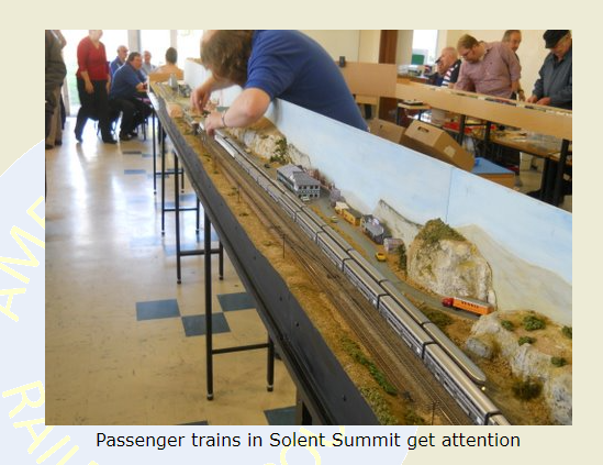

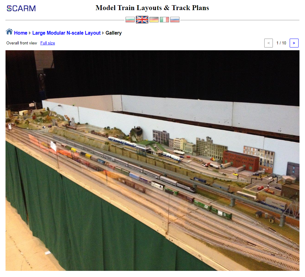

Trochu jsem zapátral na internetu o tom pozadí.
odkaz https://www.gosportrailroadgroup.org.uk ... allery.php
a další si najděte sami. -m-

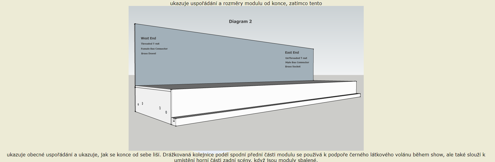

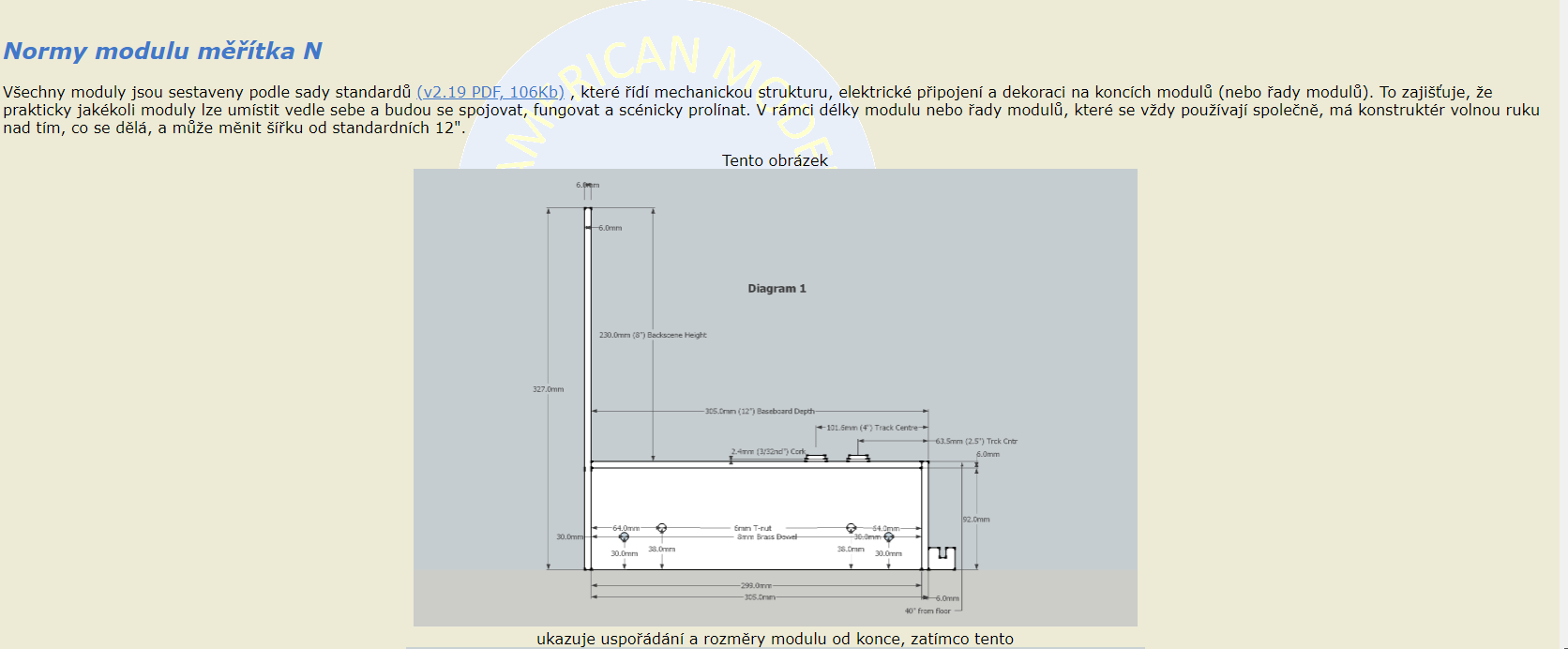

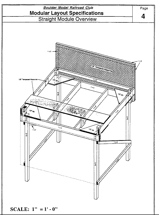

Příspěvekod milan ferdián » ned 08 zář, 2024 10:10 am

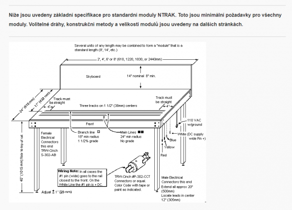

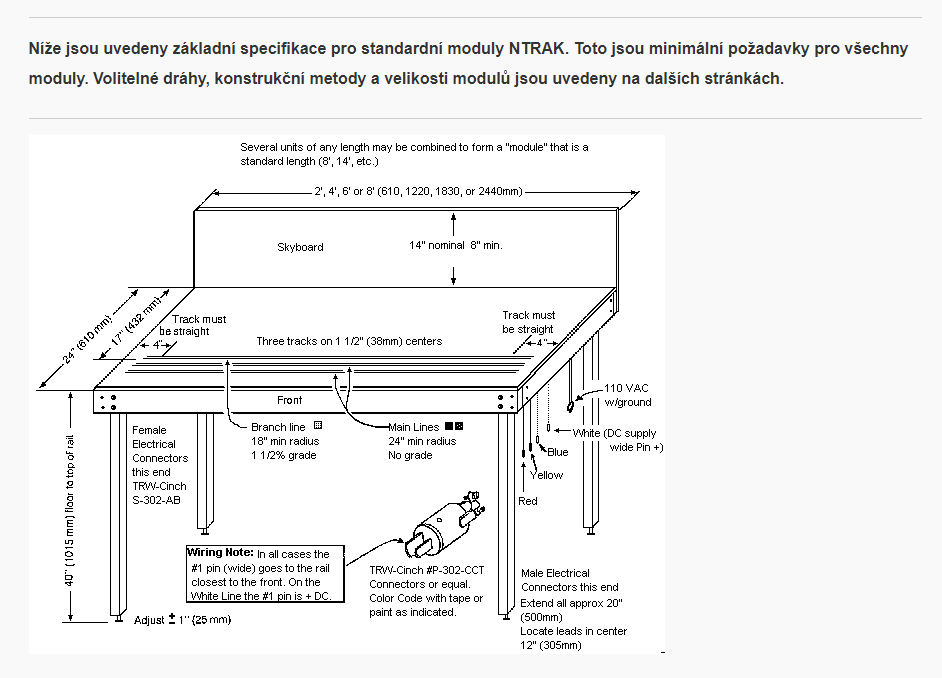

A v normě. -m-

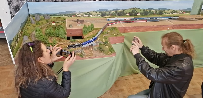

Na některých fotkách je pozadí skutečné, na některých je tabule s pozadím, stejné jako používá Milan Kolečkář třeba na setkání moduly Brno. Důvod opět jednoduchý a prostý. Jelikož fotím i skutečnou železnici od nějakých 14 let, tak mým cílem je udělat modely tak, jak vnímám skutečnou železnici se vším všude. A tedy i udělal fotky, jako venku u trati. Reálná obloha s venkovními stíny se bohužel ne vždy dá použít, tak proto jsme zkusili pozadí vytištěné a nalepené na PP desku. Díky bohu za to, že to Trainmaniak takto nafotil a jeho pozadí v několika upravených podobách jsem viděl už několikrát.

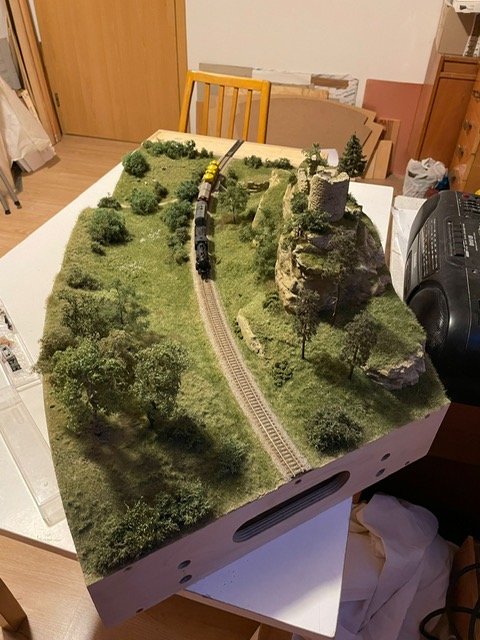

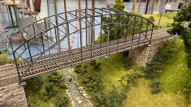

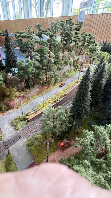

Z této formulace by to mohlo vypadat, jako by moduly byly zpravidla ploché a "výškové krajinové prvky" byly něčím neobvyklým. Dovolím si tedy uveřejnit několik obrázků modulů z nedávných setkání (jsou to moduly velikosti N).
