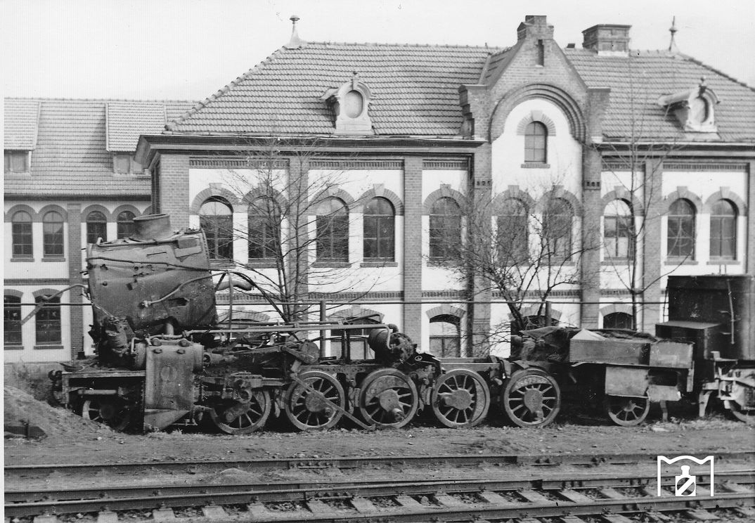

Příspěvekod hank » ned 30 srp, 2020 6:54 pm
Tak jsem tu fotku lok. 95.6679 po výbuchu 04. 05. 1951 v dílnách RAW Meiningen našel:
Je tam k tomu i tenhle text, ale je skoro stejný jako ve Wiki a ani tam se k funkci pojišťovacích ventilů nepíše vůbec nic:
Am Freitag, den 4. Mai 1951, um 13.30 Uhr explodierte auf Stand 3 des Anheizhauses des Meininger Reichsbahnausbesserungswerkes 95 6679 (Baujahr 1921, ehem. Lok "ELCH" der Halberstadt-Blankenburger Eisenbahn). Die Lokomotive war am 15. März 1951 ins RAW gebracht worden, weil eine L-2-Untersuchung anstand. Nachdem die Arbeiten abgeschlossen waren, fand am 30. April eine Probefahrt statt, anschließend wurde das Feuer wieder gelöscht und die Lokomotive war über den Maifeiertag abgestellt. Danach war vorgesehen, die Endabnahme der Lok durchzuführen und sie dann nach Berlin zu überführen. Dazu wurde die Lok im Stand 3 des Anheizhauses wieder angeheizt. Bei der Endabnahme stellte der dafür von Berlin entsandte Mitarbeiter fest, dass das Manometer, das den Kesseldruck anzeigte, nicht arbeitete. Er verweigerte daraufhin die Abnahme. Der verantwortliche Meister beauftragte daraufhin Spezialisten des RAW Meiningen, einen Ventileinsteller und die Armaturenwerkstatt, das Problem zu beheben. Im RAW gab es nur ein mobiles Prüfmanometer, das aber gerade an anderer Stelle eingesetzt war. Mit diesem hätte der Kesseldruck zwischenzeitlich überwacht werden können. Über die Mittagspause hinweg wurde die Lok durch ungenügende Kommunikation der Beteiligten weiter beheizt. Ohne Kontrolle steig der Kesseldruck auf 20 atü, was zunächst unbemerkt blieb, das Manometer arbeitete ja nicht. Als schwächster Teil der Kesselanlage erwies sich dann die Verbindung zwischen Dampfkessel und Feuerbüchse. Bolzen, die die beiden Teile verbanden, brachen, Wasser und Dampf strömten in großer Menge aus, auch direkt in das Feuer. Dort verdampfte das Wasser schlagartig. Dadurch explodierte um 13.30 Uhr der Kessel und wurde zusammen mit der Feuerbüchse durch das Dach und rund 100 Meter weit geschleudert. Dabei überflog er den Betriebskindergarten des Raw, schlug auf der Ernststraße auf und wurde in die Grünfläche vor dem Landeskrankenhaus geschleudert. Elf Menschen starben, darunter eine Passantin auf der angrenzenden Straße, fünf weitere wurden schwer und sechs leicht verletzt.
Muselo to být inferno, protože dílny jsou ve městě a bezprostředně u nich byla tehdy mateřská škola a nemocnice... Kotel letěl vzduchem 100 metrů.
