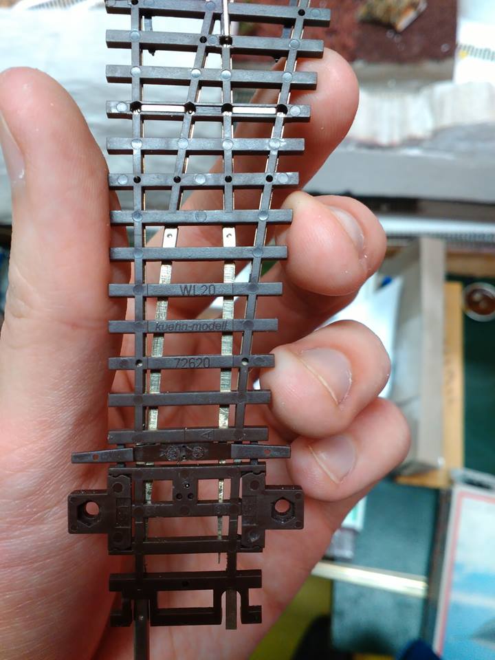

Zdravím,
mohli by jste mi prosím doporučit elektrický přestavník k této výhybce?

K výhybkám Kühn používám přestavníky vlastní výroby - obecně známé přestavníky s použitím modelářských serv. Je to bezkonkurenčně nejlevnější řešení.

V podstatě se dá použít jakýkoliv... Servo , MP1 nebo elektromagnetický Roco nebo Tillig.
POZOR pro ty elektromagnetické musíš vyjmout aretační pružinu pod tou kostičkou mezi jazyky jinak to elektromagnety neutáhnou.
