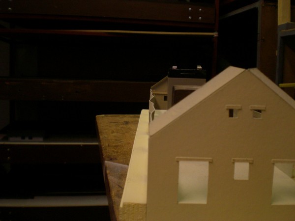

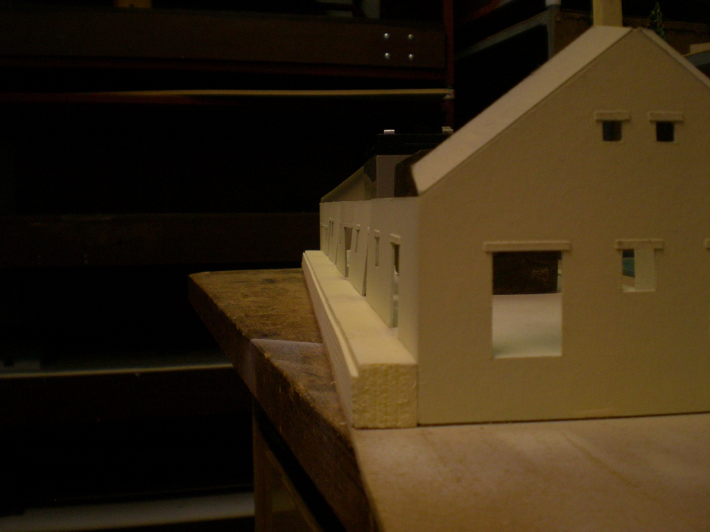

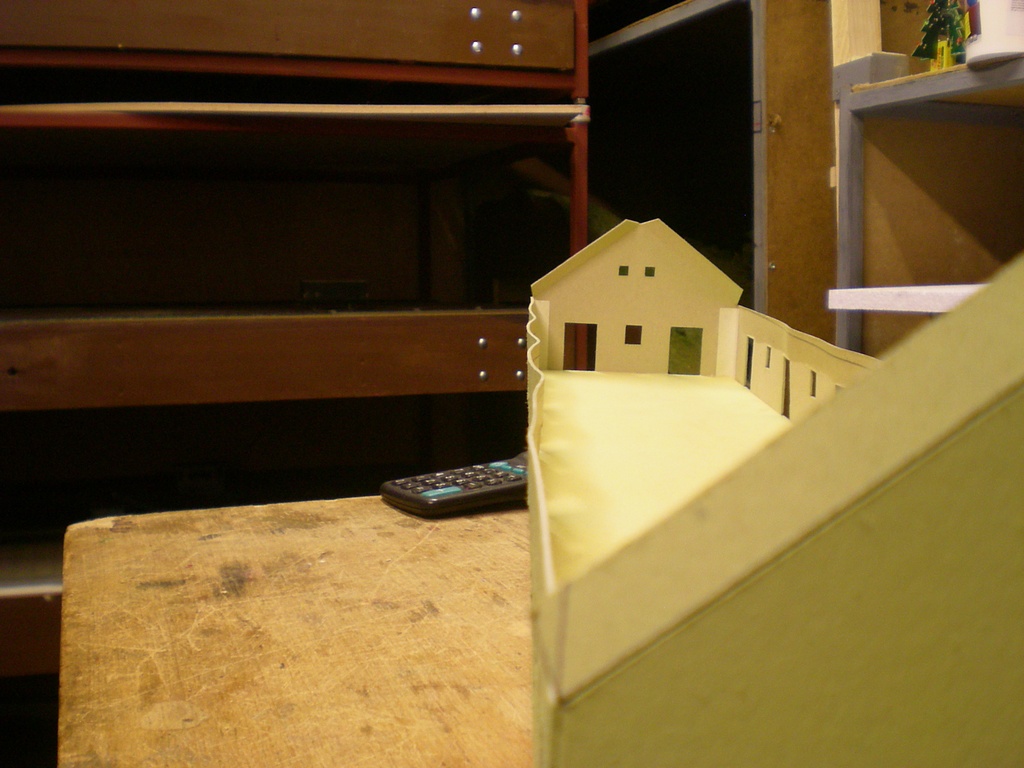

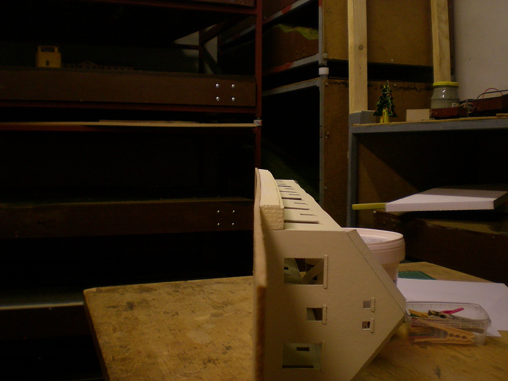

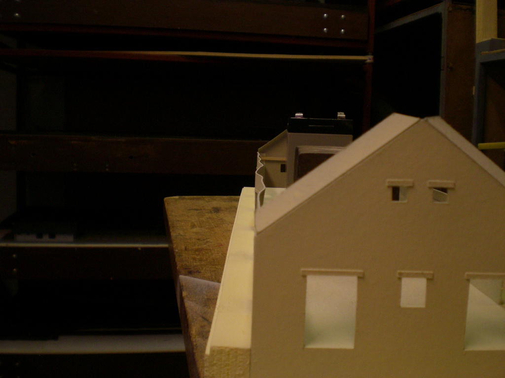

Ahoj kolegove, zkousel jsem tvorit novou stavbu a tim ma byt skladiste. Potykam se zde s problemem ktery je videt na obrazku. Da se nejak zabespecit aby se papir tak nekroutil? Papir je strikly jen lehce akrylovym plnicem (aby vystouply chloupky a dali se zasmirkovat hrany) Je to nejaky lisovany papir cca 1,5mm silny.
Uz kdyz jsem lepil podlahu skladiste (desku ze styroduru) tak duvilax dokazal ty steny ohnou a to v podstate tak, ze jak kdyby ta budova stala uprostred na kopecku. Ten papir se na te vysce 5cm prohl jak luk. To jsem vratil natrenim horni casti ze vnitr opet duvilaxem cim se to napeti srovnalo a budova je ted rovna, jen trosku zvlnene steny chi.
Skuste poradit jestlize vite jak na to.

Jo hranolky uz jsem si nachystal mam doma 4*4 tak bych je nalepil na to horni vrchni hranu. Pri mensi plose papiru to nedela. Stity jsou trebas rovne. Jeste me napadlo nez na to necim sahnu, skusit to striknout lakem aby se papir zatahl a tepru pak do nej vyrezat steny a okna vubec.
