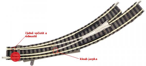

Zdravím, potřeboval bych od někoho poradit, jak vyřešit problém s vyhybkou Fleischmann (s podložím). Problematické místo viz. obrázek. K přepínání používam elektromagnetický přestavník. Jde o to, že při přepnutí na vnitřní kolej se zřejmě ne zcela ideálně přitlačí. Lokomotiva tak asi nemá dostatek proudu k jízdě a zůstane na místě. Při minimálním ručním přitlačení směrem k podloží a na vnějšek lokomotiva jede. Při jízdě na druhou kolej vše funguje. Předem díky za jakékoliv postřehy.

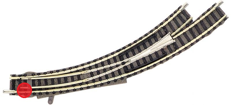

Možná tě to překvapí, ale přepínání napájení není uděláno dorazem k opornici, ale uvnitř vyhybky.
Podívej se na tenhle obrázek, napravo jsou zřejmé měděné plechy, které mají na starosti přepínání.

Přepínání polarity zajišťují kontakty vespod,ale Ty máš problém s napájením jazyků,které jsou pohyblivé a v tom kloubu ne vždy dojde k perfektnímu přenosu energie.Pokud Ti mašina občas zastaví,je třeba zkontrolovat,zda mezi jazykem a opornicí není nějaké smítko nebo jiná nečistota,řádně odmastit,případně jemně konec jazyku přihnou tak,aby byl styk dokonalý. :mrgreen:
