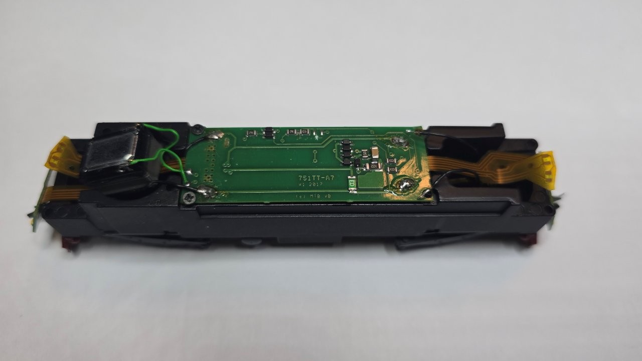

Ahoj, poradil by mi někdo, v čem může být problém...
Loko MTB T478.1148 s dekodérem ZIMO MS480P16 a DPS MTB 751, verze A7 se z ničeho nic zastavila (jela na plný výkon) a už jen "stroboskopují" světla a chrastí zvuk. Pokud restartuji kolejiště (ústředna LZV 100), tak zvuky a světla (všechny funkce) jsou ok. Jakmile dám jízdu jakýmkoli směrem, nerozjede se a blikání / chrastění. Zkoušel jsem jiné dekodéry (původní MX645P16, MS480P16 z MTB 754) a je to stejné. Dekoder z této Loko T478 např. v MTB 754 funguje dobře i se zvuky, takže předpokládám, že něco na desce nebo motor?
Poradíte mi prosím, kam kouknout?

První věc, co bych zkusil, je vložit analogovou propojku a jak se to chová bez dekodéru. Tím zjistíš, zda je problém mechanický v loko, nebo elektronický v dekodéru a můžeš pokračovat dál v pátrání.

Motor. Pojistka. Predpokladam meritko TT.

Na plosnaku. Mezi vodicem od sberacu a zbytkem rozvodu v desce. Asi zelena, ale uz jsem videl i jine barvy. Ale pojistka casto neni tou prvotni pricinou takze by stalo za to proverit stav motoru.

Pokud zlobí pojistka, tak to není pojistkou ale poškozeným motorem. Dokonce může být a pravděpodobně i bude tak blbě poškozený, že po odpájení DPS a připojení napětí krokosvorkou přímo na motor bude zdánilvě krásně fungovat. Kdyby to přeci jen náhodou bylo pojistkou, pak Google: “SMD pojistka EC” - to písmenkové označení může být dle verze DPS i jiné, jde o součásku v hodnotě pár Korun.

vyzkoušel jsem motorek napřímo a v rozmezí cca 4-12V DC funguje jak má... nějak dlouho jsem ho netrápil. Po složení zpět došlo k drobnému posunu. Když dám pokyn k jízdě, tak vše svítí, "hraje" (už nebliká, nechrčí)... ...nicmeně loko dál stojí.
Pročetl jsem vlákno od Petr Barchanek a vaše příspěvky zde. Co tedy radíte závěrem? Objednat u pojezdy náhradní motor a zkusit vyměnit nebo přepájet pojistku. BTW na DPS MTB 751TT-A7 V1 2017 mám pojistku zelenou ED

Setkal jsem se v silnoproudu, že jistič vyhazoval v nižším proudu, než na něm bylo napsané. Proč by to nemohla udělat taky tahle pojistka.
A dále. Někdy může mít některá součástka vlastní svod. Dioda, kondenzátor. Mohlo by se stát, že má DPS větší odběr, a při navýšení s proudem třeba i dobrého motorku, už přesáhne limit pojistky.
Já bych multimetrem proměřil součástky na DPS, jen tak orientačně, zapájené. Diody by všechny měly mít ohmetrem velký odpor, ve vodivém směru trochu nižší. Kondenzátor by se měl nabít, až do vysokého odporu.
A měřit proudy. Jednotlivě, DPS i motoru. Nejlepší by bylo porovnat s jiným podobným.
