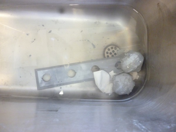

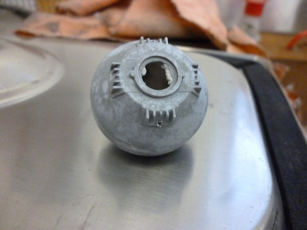

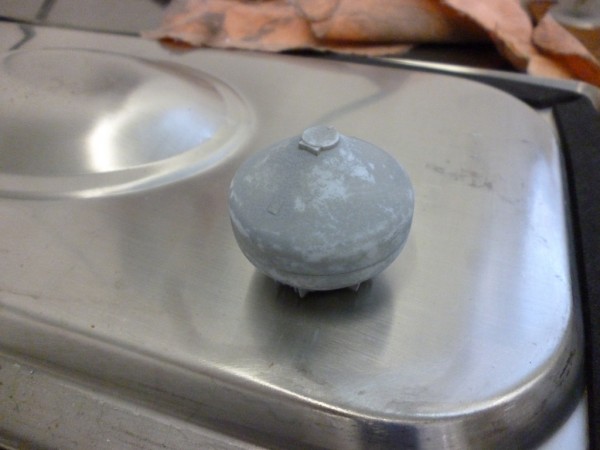

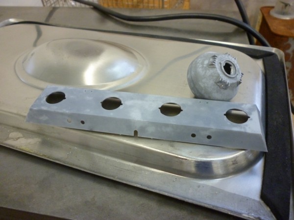

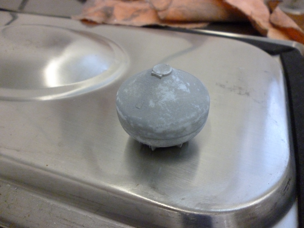

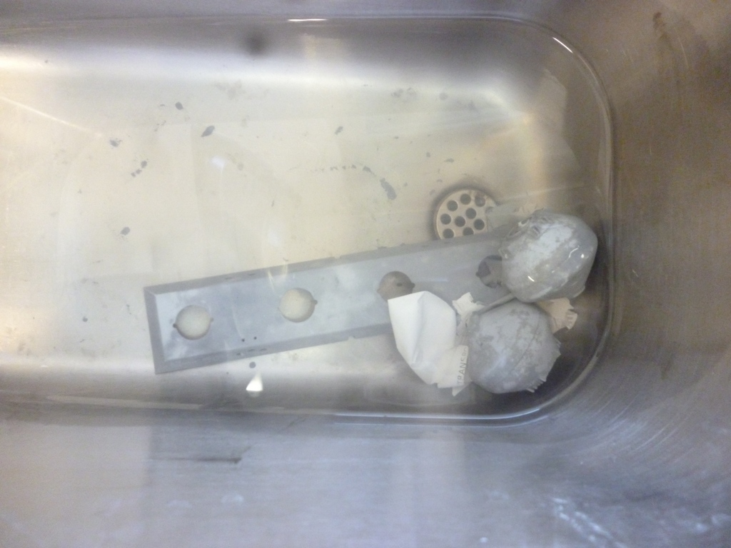

Chtel bych se "pochvalit" s pokusem o odstraneni barvy z rajek pomoci technickeho lihu a ultrazvuku. Jelikoz jsem kdysi zkousel sundat barvu z kastle brejlovce stejnym zpusobem, tak jsem to udelal zas. Problem byl podle me v tom, ze kdyz jsem mel ten ultrazvuk pusteny v praci, tak jsem nemel cas kolem teho behat a vzdy se me po 30min zastavil. Ted jsem si jej vzal na vikend dom nebot mam doma 10ks starsich rajek abych si stim hral. A doma jsem to drazdil poradne nebot porad z nejakych cibuli to nelezlo. Tak jsem ultrazvuk poustel snad cely den a zapomel na to ze ultrazvukova lazen se v celku dost ohriva a tak nejake cibulky sli do haje. No nevim jeslti to uz nekdo zkousel predemnou ale, ultrazvuk rozhodne funguje ale je potreba na to jit z rozmyslem a ne to nechat hrcet cely den.
cibule po vytazeni
cibule po vytazeni
tak to vypadalo v praci v lazni

Příspěvekod cipisekmp » ned 20 zář, 2020 7:27 pm

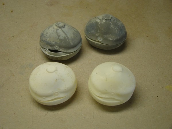

A jeste dve fotecky.
Nastesti to odnesli jen cibule a nastesti ne vsecky. Osobne si nemyslim ze by lih ten plast nejak naleptal ci znicil ale spis vse prikladam te teplote.
Mate nekdo nejake zkusenosti stimto?
Cipisekmp.
A takhle dopadli kdyz jsem je tam nechal mooooc dlouho
a takhle to melo vypadat.
