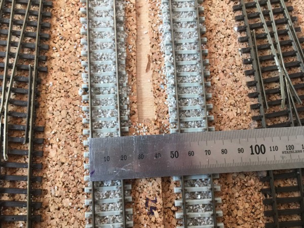

Příspěvekod Michal Šuhajda » čtv 20 zář, 2018 5:55 am
Nedalo mi to a včera jsme vyfotil o kolik korek nabobtnal.
Na fotce je vidět vyříznutý pruh. Pod pravítkem už je pouze jeden řez a korek je přeložen přes sebe přeložení dělá cca 2 mm.
