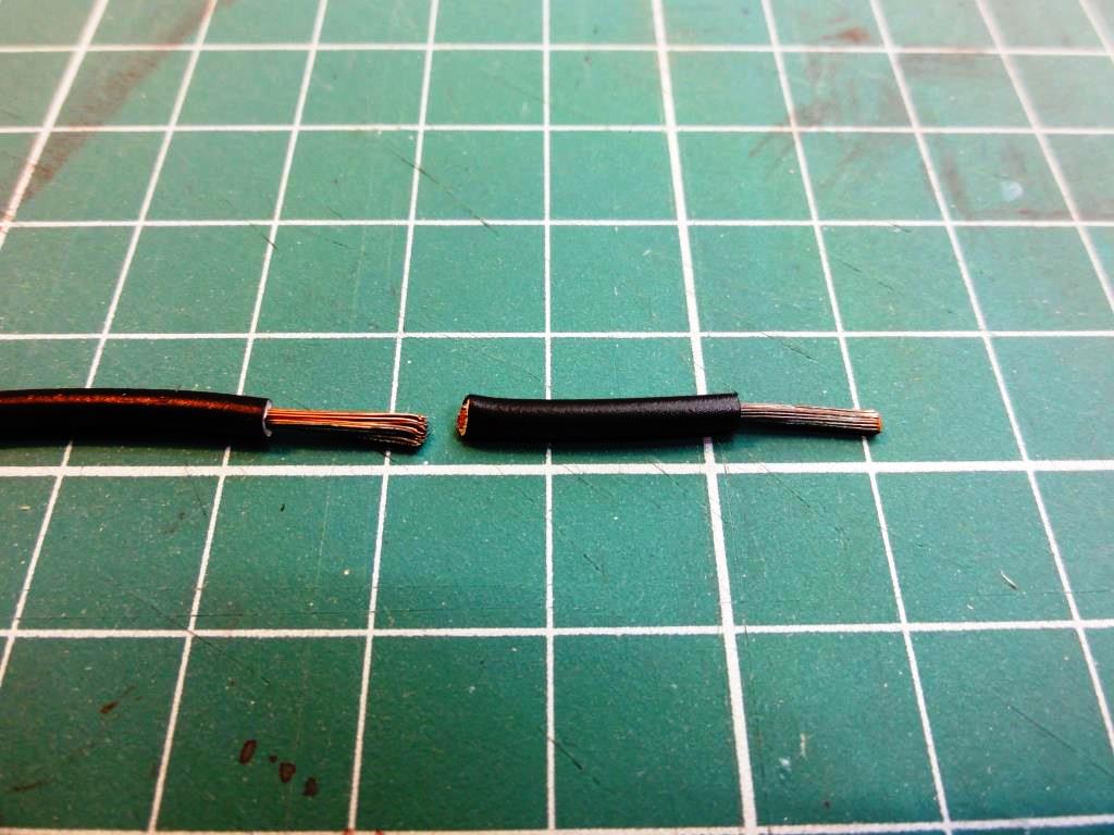

Onehdá jsem kanibalizoval cosi ze starého kolejiště. Přitom jsem narazil na drát (přesněji "slaněný Cu vodič 1mm3") přívodu DCC ke koleji, částečně sežraný kapalinou na nerez. Kapalinu jsem ze začátku používal podle "rad" na webu i možná zde na fóru... (konkrétní důkaz už nemám :D ). Stav cca po 2 letech je vidět na fotce. Úplně vpravo je to uštíplé cca 1 cm pod úrovní koleje. Zajímalo mne, kam až koroze postoupila a tak jsem drát znovu přeštípl cca 2,5 cm níže - a ejhle: je to tam!
Po aplikaci jsem koleje samozřejmě omyl isopropylem, nicméně kapilárním efektem se to stejně dostalo pod izolaci, odkud se to už odstranit nedá... Závěr: tuto kapalinu pouze na klempířinu, případně na věci, které lze celé dokonale omýt. Jinak do koše (resp. do nebezpečného odpadu :D ).

Fox píše:Onehdá jsem kanibalizoval cosi ze starého kolejiště. Přitom jsem narazil na drát (přesněji "slaněný Cu vodič 1mm3") přívodu DCC ke koleji, částečně sežraný kapalinou na nerez. Kapalinu jsem ze začátku používal podle "rad" na webu i možná zde na fóru... (konkrétní důkaz už nemám :D ). Stav cca po 2 letech je vidět na fotce. Úplně vpravo je to uštíplé cca 1 cm pod úrovní koleje. Zajímalo mne, kam až koroze postoupila a tak jsem drát znovu přeštípl cca 2,5 cm níže - a ejhle: je to tam!
a aky bol skutocny dovod pouzit na medeny drat kvapalinu na nerez? na to predsa staci kalafuna

Příspěvekod Fox » úte 17 črc, 2018 11:54 am
Jasně, ale krááásně se s tím pájí :D . Jak jsem psal, neodolal jsem různým radám a poradám.

Příspěvekod Dan Buchtela » stř 18 črc, 2018 10:17 am
Netýkaly se ty rady spíše pájení leptů?

Příspěvekod Fox » stř 18 črc, 2018 10:32 am
nene, nechci nikoho uvádět do rozpaků a dávat sem odkazy, ale jednoznačně se to týkalo pájení kolejnic včetně přívodů k nim. Nechal jsem se prostě zblbnout a nepřemýšlel jsem. I u těch samotných kolejnic a úpravy výhybek to už nepoužívám, nelze vyloučit, že kapalina zateče kam nemá. Nyní na všechno používám pájecí kapalinu pro SMD (konkrétně tohle: https://www.tme.eu/cz/details/rf800_100 ... 800-100ml/) a je to bez problémů.

Příspěvekod amirinda » stř 18 črc, 2018 5:09 pm
estli to neni tím, že ta kapalina nějak oxidovala ve spojení právě s mědí.

Příspěvekod lajblt » pát 21 pro, 2018 12:23 pm
Můžu potvrdit, že na pájení mědi jedině roztok kalafuny v lihu. Jakékoli jiné pájecí kapaliny totiž obsahují chloridy, které věci obsahující měď postupně oxidují. Poznáte to po několika letech - většina spojů zčerná nebo zezelená (pokryjí se měděnkou). Pájí se s nimi sice jedna báseň, ale ty konce. Taky jsem byl "mladej a blbej"...

Příspěvekod BohousP » pát 21 pro, 2018 2:40 pm
Ona i samotná kalafuna se při zahřátí rozkládá a uvolňuje kyseliny. To je důvod, proč se desky pl. spojů mají od zbytků kalafuny čistit.

Příspěvekod BohousP » pát 21 pro, 2018 2:42 pm
amirinda píše:estli to neni tím, že ta kapalina nějak oxidovala ve spojení právě s mědí.
Ta kapalina neoxiduje, spíš vyvolá oxidaci mědi.

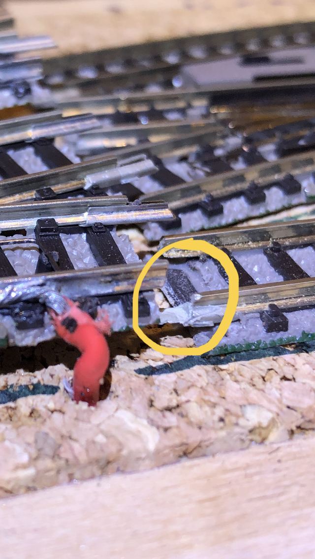

(bohužel) i já musím přispět do této sekce, páč stačily tři týdny a včera jsem musel rozebrat kolejivo a vyměnit osm úplně sežraných izolačních spojek :-(

Ty jsi pájel vodiče po uložení výhybek,že?

Příspěvekod Dusan » pon 07 led, 2019 5:56 pm
To co sem dal OVE, to je celkem průser..... já to nepoužívám, bezproblémů je kalafunu, co ale dělám, tak pájené místo odmašťuji těsně před akcí, lihem. Pro Oveho, ten spoj přívodního káblíku je nic moc, to upadne. Já na code 55 používám kousek zvonkovýho drátu a pak teprve licnu. Drát lépe zapadane zvenčí mezi patu a hlavu kolejnice a líp se to pájí. A ty máš tuším code 80, tak to bude brnkačka.

Příspěvekod Ove » pon 07 led, 2019 7:30 pm
Mám kolejivo od FL i s podložím a kdybych tudle diskuzi četl dřív, tak jsem před každou výhybku strčil pár centimetrů flexi koleje a pájel na ní před zapojením a teprve pak ji “usadil” před výhybku.
Takže jsem včera strávil dopoledne s rotačním kartáčkem a všechny “sváry” očistil. Naštěstí drží (jak židovská víra), tak jen vydumat, čím to zakonzervuji, aby to vydrželo....
