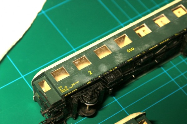

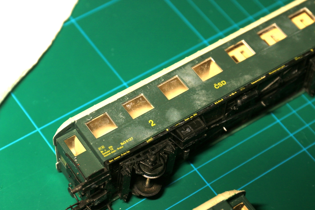

Já v této souvislosti řeším podobný problém. Do vozů jsem lepil postavičky vteřiňákem, vozy zase složil a po několika dnech koukám, že na bočnicích vozů se mi místy vytvořil mrazivý efekt vteřiňáku. Nějaký tip, jak to odstranit? V nejhorším to půjde do lakovny, ale když by to šlo sundat, bylo by to lepší.

Příspěvekod A2C » stř 13 bře, 2019 7:28 pm
Skús S6006 a očistiť to tým.
v podstate by to malo ísť aj namočenou servítkou, a ak nie tak skús lakovňu.
A nie je to po niekoľkých dňoch ale cca do 8h sa to spraví.
Ja pre istotu pár hodín nechávam model odvetrať, ale teraz už používam sekunďák bez výparov na lepenie čírych plastov.

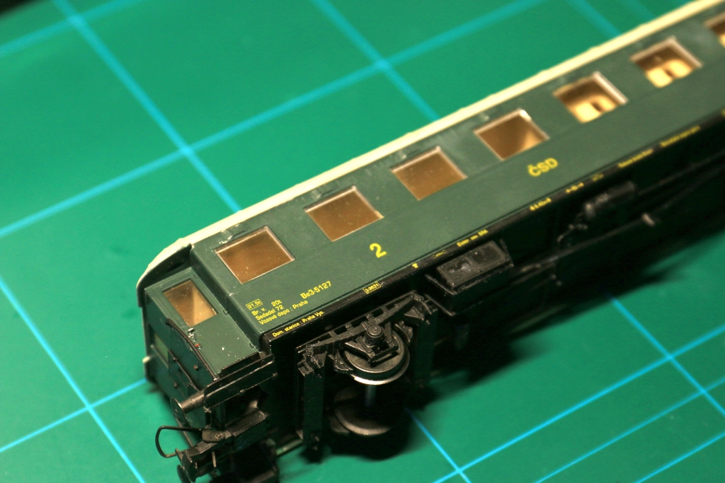

Příspěvekod richardisko » pon 18 bře, 2019 9:18 pm
Tak se povedlo. Ředidlo S6006 na papírovém ubrousku. Trochu jsem se bál, že ředidlo poškodí čirost oken, ale vzhledem k tomu, že i okna byla jinovatková od lepidla, tak jsem je vzal ředidlem taky. Po vyleštění suchým ubrouskem to vypadá uspokojivě. Přikládám fotografie před a po očištění.
