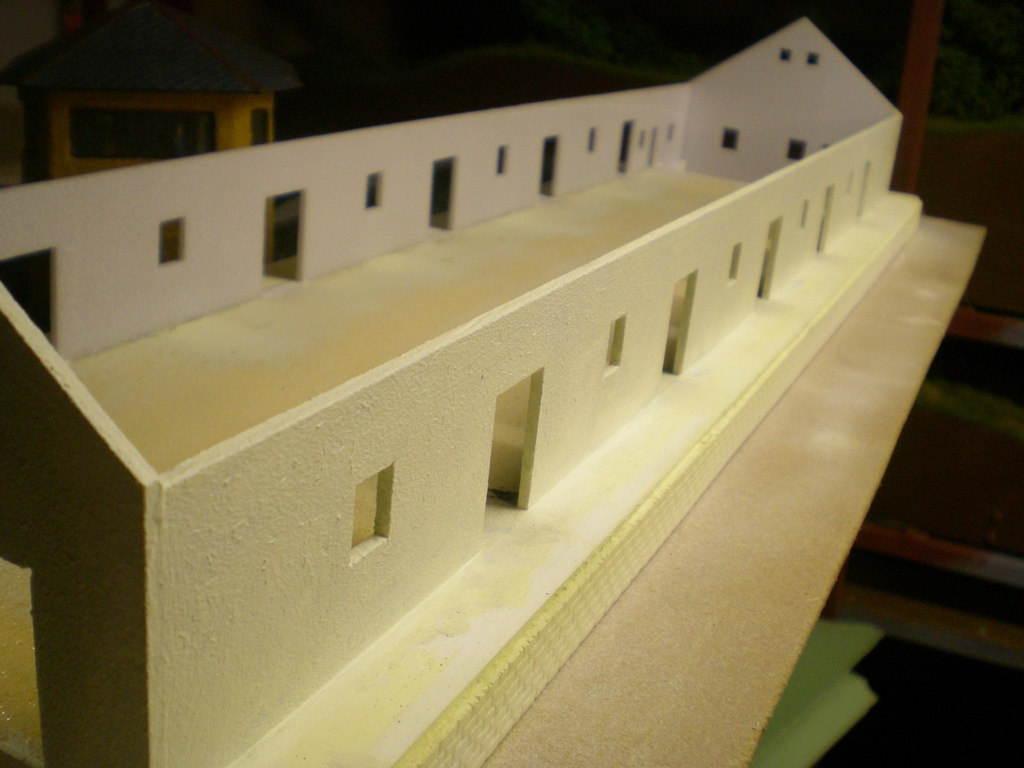

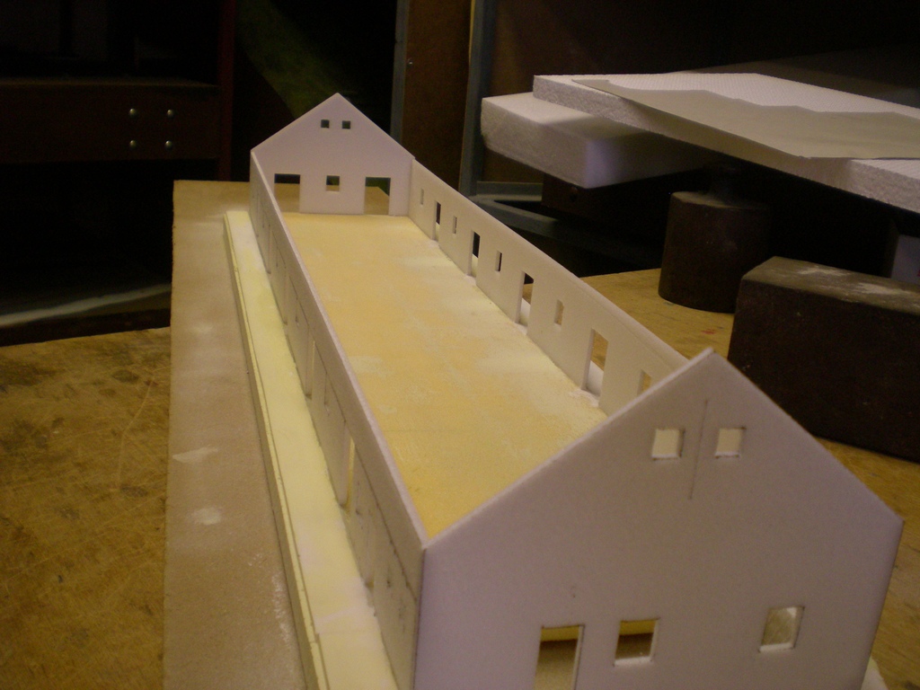

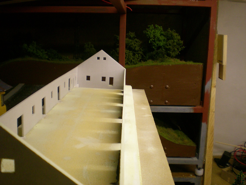

Ahoj Davide a dalsi kolegove. Zkusim to tu trochu cele osvetlit. Kdyz jsem zacal na raholec delat prvni domecky, tak jsem resil z ceho je delat. Kolegove z naseho klubu tvori prevazne z materialu zvaneho STYRODUR. Viz Brona na nasem webu http://vlacky.netintra.cz/index.php?option=com_content&view=category&id=57:stavby-ze-styroduru&Itemid=27&layout=default . Z meho pohledu ma stavby vice nez vydarene a tak jsem prvni domky delal z tehoz materialu. Jelikoz ale neni bezne dostupny, resp je ale musi se z velkych tabuli narezat na tenke pasky, tak jsem chtel zkusit papir, protoze jak vim lidi z nej stavi vse mozne a taky to maji paradni. Takze jsem udelal stavedlo, http://vlacky.netintra.cz/index.php?option=com_content&view=article&id=218:stavba-stavedla-st2&catid=63:stavba-nadrazi-qcipiskovq&Itemid=2 a krom popraskane fasady (ktera uz je opravena) se dle me stavba darila a slo to dobre. Tak jsem chtel zkusit neco dalsiho a jelikoz me chyby dve podstatne budouvy skladiste a vypravni budova, tak jsem zacal skladistem. Opet jsem chtel zjisti jak to z nej pude a co bude horsi, zdali papir nebo styrodur. Po vyse uvedenych zkusenostech se priklanim k styroduru a jiz z nej tvorim verzi c2, doufam ze uz nebude v tomto vlaknu tykajiciho se vice mene nepodarku.
Takze drze palce at se vec podari.

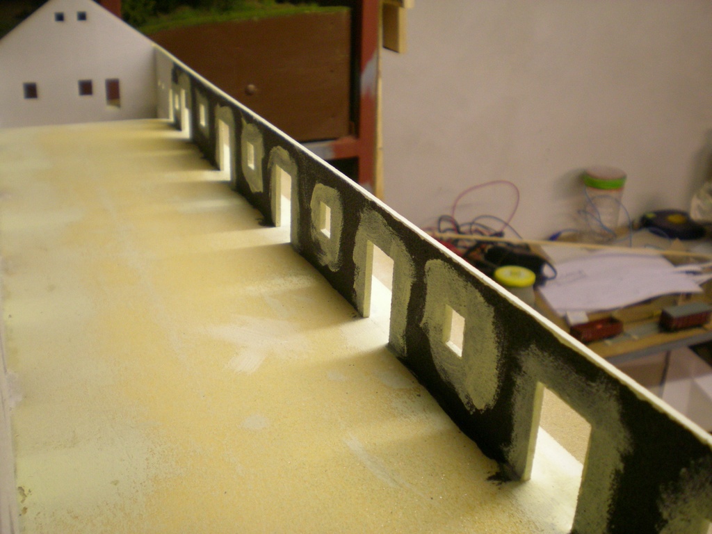

Jeste jedna fotka, ktera ukazuje, ze at natiram jak chci, tak styrodur drzi tvar jak ma.

Příspěvekod radim262 » pon 31 pro, 2012 5:50 am
koukám ,že styrodur je skvělý materiál na stavbu.hlavně na vytváření detailů.těším se další fota skladiště.

Příspěvekod cipisekmp » pon 31 pro, 2012 9:14 am
Jo, material je to skvely. Daji se snim delat kejkle, a modelari, kteri to snim umi, napr. vyse jmenovany Bronek, snim umi zazraky. Da se do nej krasne dlabat, vytlacet kameny a pod. Umi udelat ten 3D povrch. Me se snim takove detaily moc nedari, takze stavba asi nebude to prave modelarstvi, jak by predvedli asi jini. Uvidime co s teho vseho vyleze. Tvorim a jak bude neco hotovo, udelam na web clanek. Prozatim zdarec Cipisekmp.
