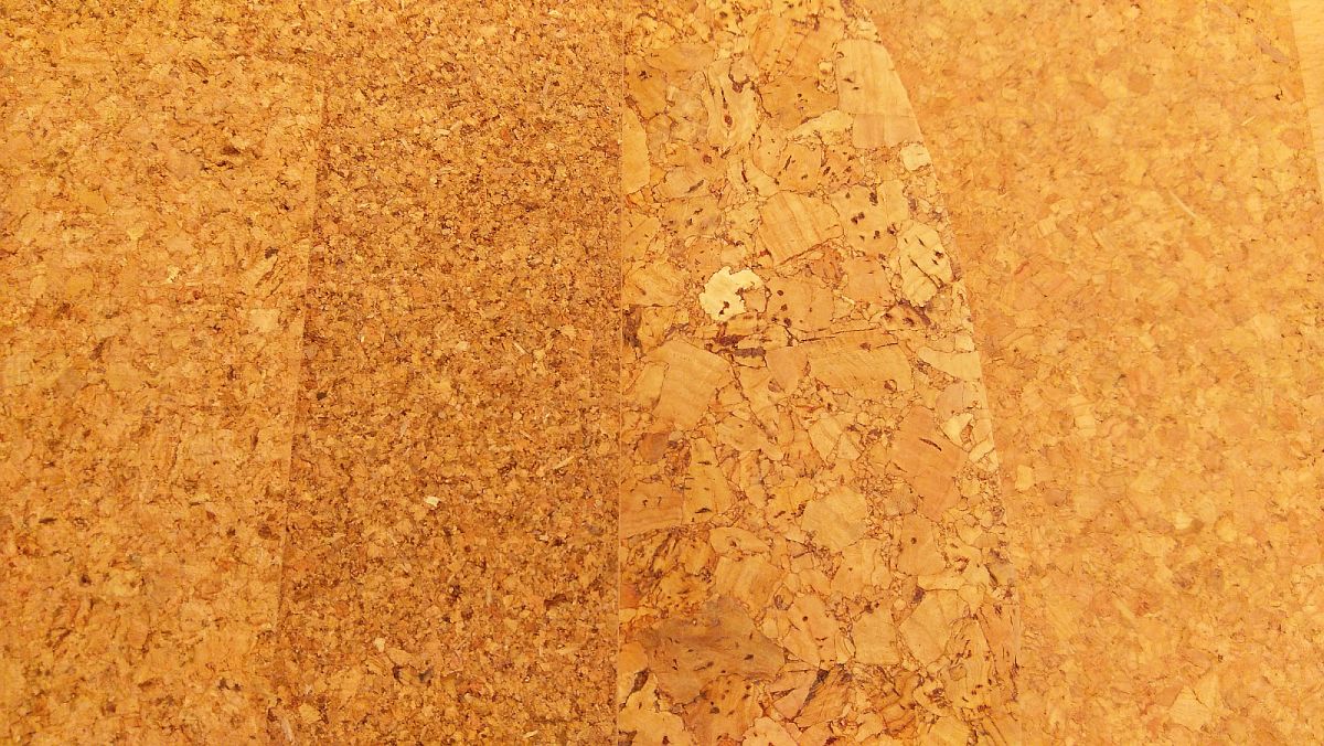

Příspěvekod Dan Buchtela » čtv 20 zář, 2018 12:59 pm
Michale, já vídím podle zaslaného obrázku problém v tom korku. Jsou v něm velké otvory, působí na mě hodně nekvalitním dojmem...
Zde různé korky z mých zásob...

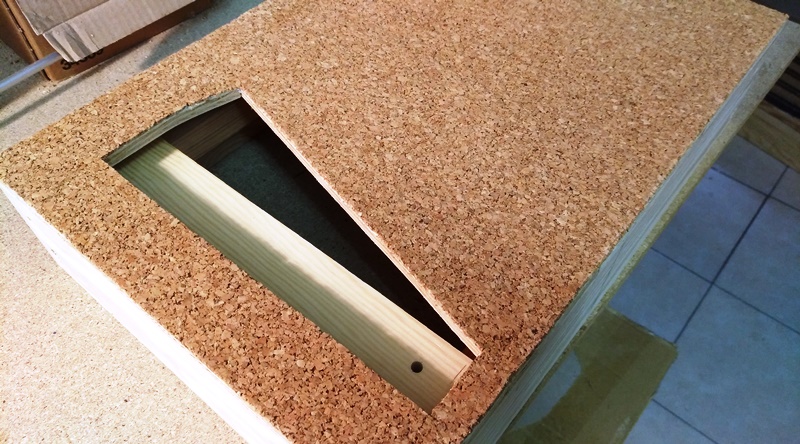

Příspěvekod hank61 » čtv 20 zář, 2018 1:26 pm
Tohle je korek z poslední práce na přesuvně. Lepeno, jako vždy Duvilaxem a naprosto bez problémů. Prodává Hornbach v rolích 0,5 x 10m /cena cca 350,-Kč/
Příspěvky: 2601
Re: Podloží korek?
Příspěvekod Michal Šuhajda » čtv 20 zář, 2018 1:37 pm
hank61 píše:Tohle je korek z poslední práce na přesuvně. Lepeno, jako vždy Duvilaxem a naprosto bez problémů. Prodává Hornbach v rolích 0,5 x 10m /cena cca 350,-Kč/
Jo, to bude on.
