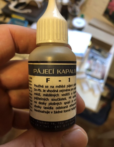

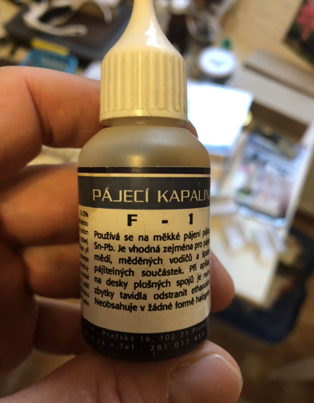

jen pro upřesnění, cože jsem to použil za sajrat - takže toto, ale verze pro nerez...

Příspěvekod JenikPluto » stř 09 led, 2019 1:46 pm
Něco málo ke složení pájecích kapalin (podle dostupných bezpečnostních listů):
Nerez: směs chloridů (zinečnatý, cínatý, amonný) okořeněná kyselinou chlorovodíkovou (celkem zhruba 1%) - pokud se opravdu důkladně neomyje, pájený materiál zkoroduje velmi rychle
Neutrální: chlorid zinečnatý, chlorid amonný, ethanol, voda - opět třeba důkladně omýt, nežere tak rychle, jako předchozí, ale žere (koncentrovanější roztok ZnCl2 je poměrně kyselý a pokud se voda z roztoku na pájeném povrchu odpaří...).
Nikl: kyselina fosforečná s lihem (méně než 10% kyseliny). Vzhledem k omezené disociaci fosfátů oproti chloridům stačí lehce opláchnout vodou.
F-1: hlavní složkou (kromě vody) je triethanolamin, který by měl fungovat jako neutralizační činidlo na kyselé produkty oxidace kalafuny (druhá hlavní složka). V principu by to měla být pájecí kapalina pro 'prasata', resp. na pájení tam, kde spoj nelze umýt (ale nemám s ní zkušenosti, nikdy jsem ji nepoužil).
Ona problém obvykle ani tak nepředstavuje ta kapalina (kromě HCl), jako spíš rezidua, která po odpaření těkavých složek zbydou, a jejich vlastnosti. Já mám na pájení kalafunu, resp. kalafunu v lihu a když už to opravdu nejde, tak fosforečnou v lihu (ne v denaturovaném).
