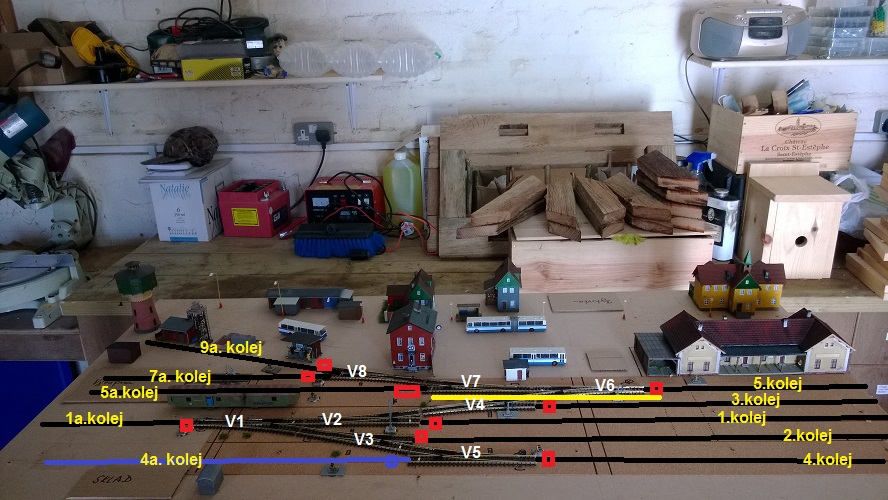

Ahoj, pomohlo to :lol: Pokud to teda chapu dobre, tak bych mel svoje zhlavi (viz obrazek) rozdelit pomoci dvou indikatoru, tam kde je ta zluta cara? Z koleji 3,1,2 a 4 se stejne muzu dostat jenom na kolej 1a. :?: Kolej 4a nepocitam, protoze ta je programovaci.
Vysvetlivky k obrazku: cerna cara - koleje, modra cara - programovaci kolej, cerveny ctverecek - jednostranne prerusena kolej, modry ctverecek - oboustranne prerusena kolej, zluta cara - imaginarni rozdeleni zhlavi na dve casti.

To zhlaví bych uvítal raději v půdorysu, než v tomto domalovaném 3D, ale snad jsem to "přečetl" dobře a tys to pochopil zcela správně, akorát asi chybí ještě oddělení mezi V4 a V6, tedy mezi oběma indikátory.

mpinta píše:To zhlaví bych uvítal raději v půdorysu, než v tomto domalovaném 3D, ale snad jsem to "přečetl" dobře a tys to pochopil zcela správně, akorát asi chybí ještě oddělení mezi V4 a V6, tedy mezi oběma indikátory.
Jj, presne. Vyhybky V4 a V6 oddelim izolovanymi spojkami, tedy tam, jak prochazi ta zluta cara. :wink:
