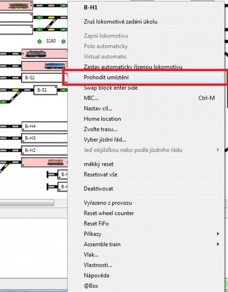

simon-cz: nejsem si jistý na co se přesně ptáš, ale směr odjezdu lokomotivy z bloku ti ukazuje šipka v bloku:

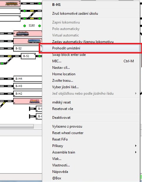

Pokud chceš změnit směr odjezdu lokomotivy z bloku, můžeš tak učinit pomocí popup-menu po kliknutí na blok pravým tlačítkem:

Super !!! Diky moc. Takze funkce "Prohodit umisteni" rozjelo lokomotivu z bloku do bloku a take nazpet. Jen nejdrive musim navolit "Prohodit umisteni" na bloku kde je lokomotiva (sipecka na bloku se prehodi z jedne strany na druhou a pak dvojklikem chci spustit presun lokomotivy, v radku u lokomotivy v seznamu lokomotiv ve sloupecku Rezim se objevi napis Wait a nejake ciselko - nekdy 10, 18 aj., nasledne se zde napis zmeni z Waitu na Auto a lokotka se rozjede do druheho bloku, dojede do nej a napis se zase zmeni na Wait). Jeste jsem si vsiml, ze sipecka na bloku me ale vzdy neukazuje spravny smer jizdy z bloku. Jestli to takhle ma fungovat nevim, ale rekl bych, ze mam jeste neco spatne nastavene. Kdyz tak zitra zde dam jeste nejake fotky nastaveni.

Příspěvekod Trixt » stř 05 čer, 2019 8:02 pm
Pokud lokomotiva jede na druhou stranu, než ukazuje šipečka, předpokládám, že se tak děje ve všech blocích, pak nejjednodušším způsobem jak to napravit je, lokomotivu na kolejích otočit (dá se to udělat i v nastavení).
Jinak, pokud chceš, aby lokomotiva jela z bloku A do bloku B, pak na bloku A s lokomotivou stiskni levé tlačítko (nech ho stisknuté a nepouštěj ho) a přetáhni lokomotivu do bloku B, kam se má lokomotiva přesunout. Nad blokem B levé tlačítko pustíš. Lokomotiva vykoná požadovaný přesun. Musíš mít zapnut automatický režim.
Pokud zvolíš volbu "Zapni lokomotivu" (opět musíš mít zapnut automatický režim), pak lokomotivu řídí program a lokomotiva se náhodně přesunuje z bloku do bloku s náhodně zvolenou délkou zastávky, pokud je čekání v bloku nastaveno.
