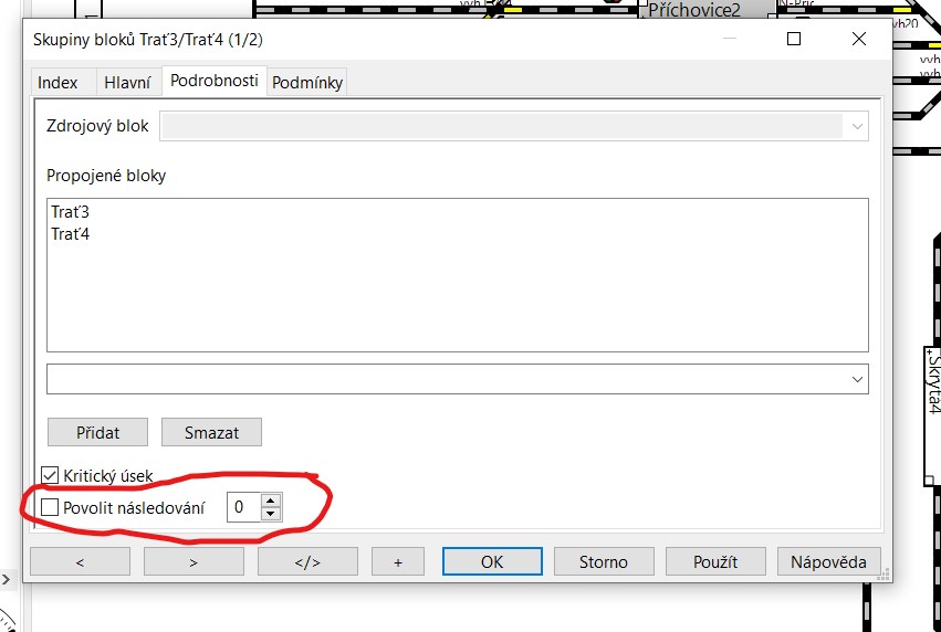

Nevíte někdo, jestli je v Rocrailu možnost uvolnění bloku senzorem? Konkrétně, když jede lokomotiva z jednoho bloku do druhého, tak aby se senzorem na trati uvolnil opuštěný blok dříve, než dojede do dalšího bloku, aby nebyl tento již opuštěný blok do té doby blokován a mohla do něj už vyrazit další loko. Mám menší kolejiště, tak nechci, aby loko často stály :D . Zkoušel jsem funkce přes akce, ale nepřineslo to výsledek, možná nějaký parametr?

Je to řešení:
Seznamy
Skupiny bloků
Podrobnosti
Ale bacha na detekovanou délku vlaku, čili i detekování všech vagonů - odpor. lak na dvojkolí.

Jakou to má návaznost na senzor? Nejde mi o rezervaci skupiny bloků, ale o uvolnění bloku, ze kterého jsem vyjel senzorem na trati dříve než dojedu do dalšího.

U mne je senzor úsek pod řízením detekce s88. Těch úseků mám pro blok 3. Na volné trati jsou také bloky. Jestli to chápu, je potřeba vyplnit to v kroužku.
