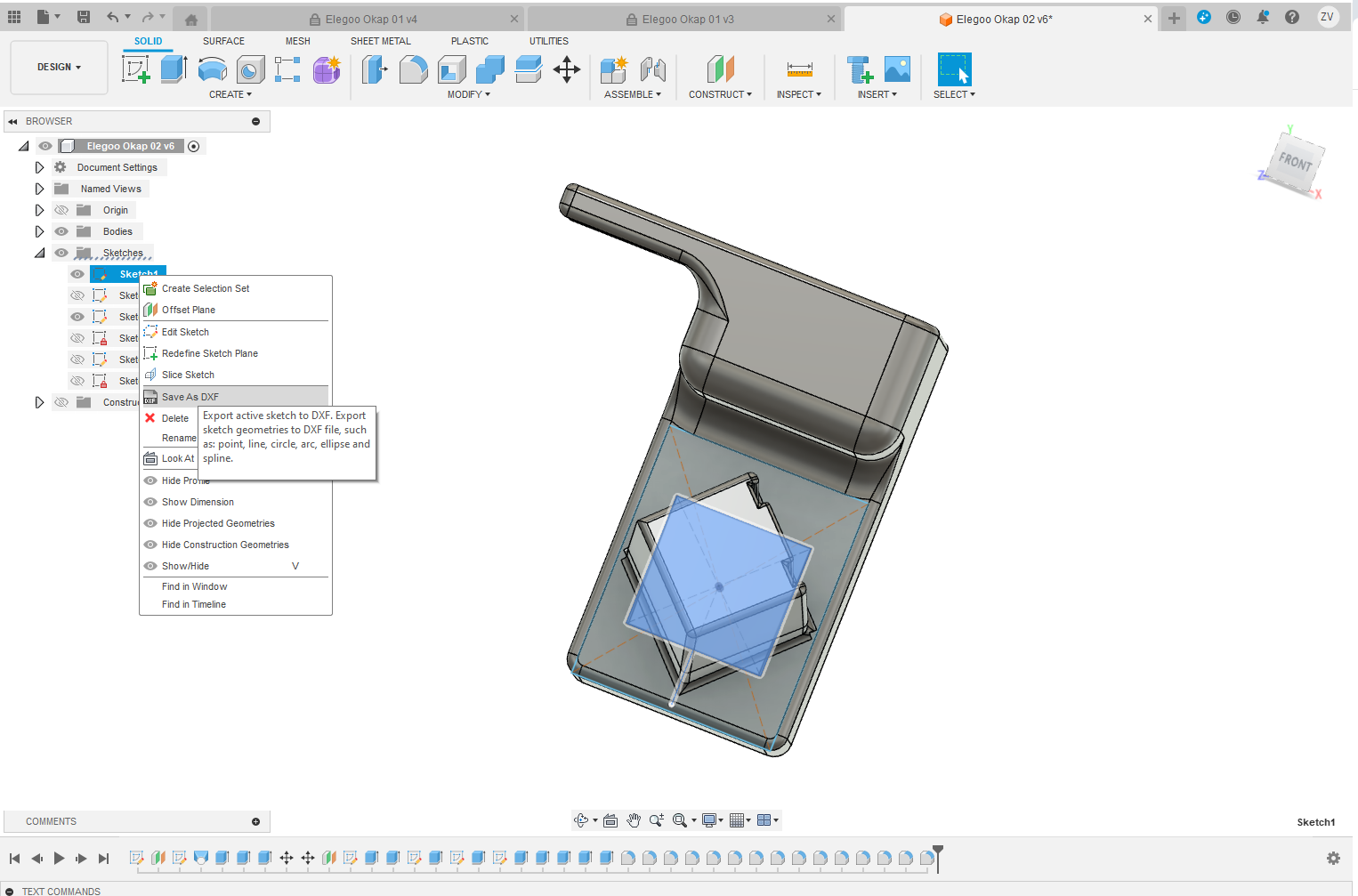

Příspěvekod Vik » pon 11 pro, 2023 7:37 pm
Fusion360 s hobby licencí umí, ale použitelnost je řekněme omezená.
Jde to z Sketch a přes pravé tlačítko do .dxf formátu.
Ostatní formáty pouze placená licence...

Příspěvekod michal_n_cz » stř 13 pro, 2023 10:41 pm
Vik píše:Fusion360 s hobby licencí umí, ale použitelnost je řekněme omezená.
Taky jsem si myslel, ale nejde mi to, je to šedivý...
michal_n_cz
Příspěvky: 889
Bydliště: Olomouc
Re: Otázka na Autodesk
Příspěvekod Zdenek Valter » čtv 14 pro, 2023 1:01 am
No mně to jde:
