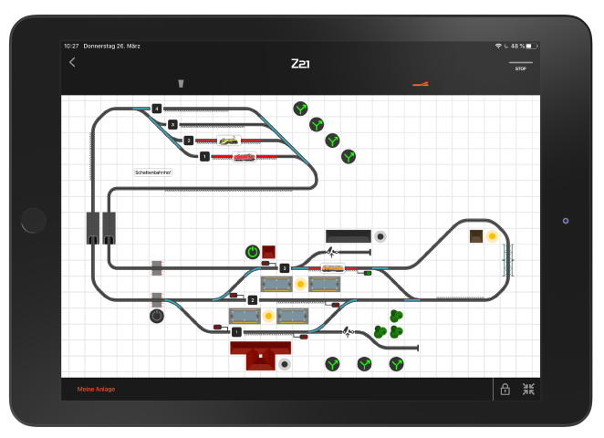

A určitě i bezdrát - hodně lidí kolejiště odněkud vytahuje nebo skládá z dílů a nemůže či nechce mít místnost zarvanou kabelema a držákama pultů a centrál a všeho. Ale určitě bych to nestavěl jako extra přístroj. Vzal bych větší tablet, udělal si plán kolejí na něm a bylo by. Jako to má Roco, nebo iTrain (oboje znám jen z obrázků, tak sorry za případnou nepřesnost). Já to chci takto nějak taky, i když to asi bude NTB s dotykovou obrazovkou a TrainController, časem.

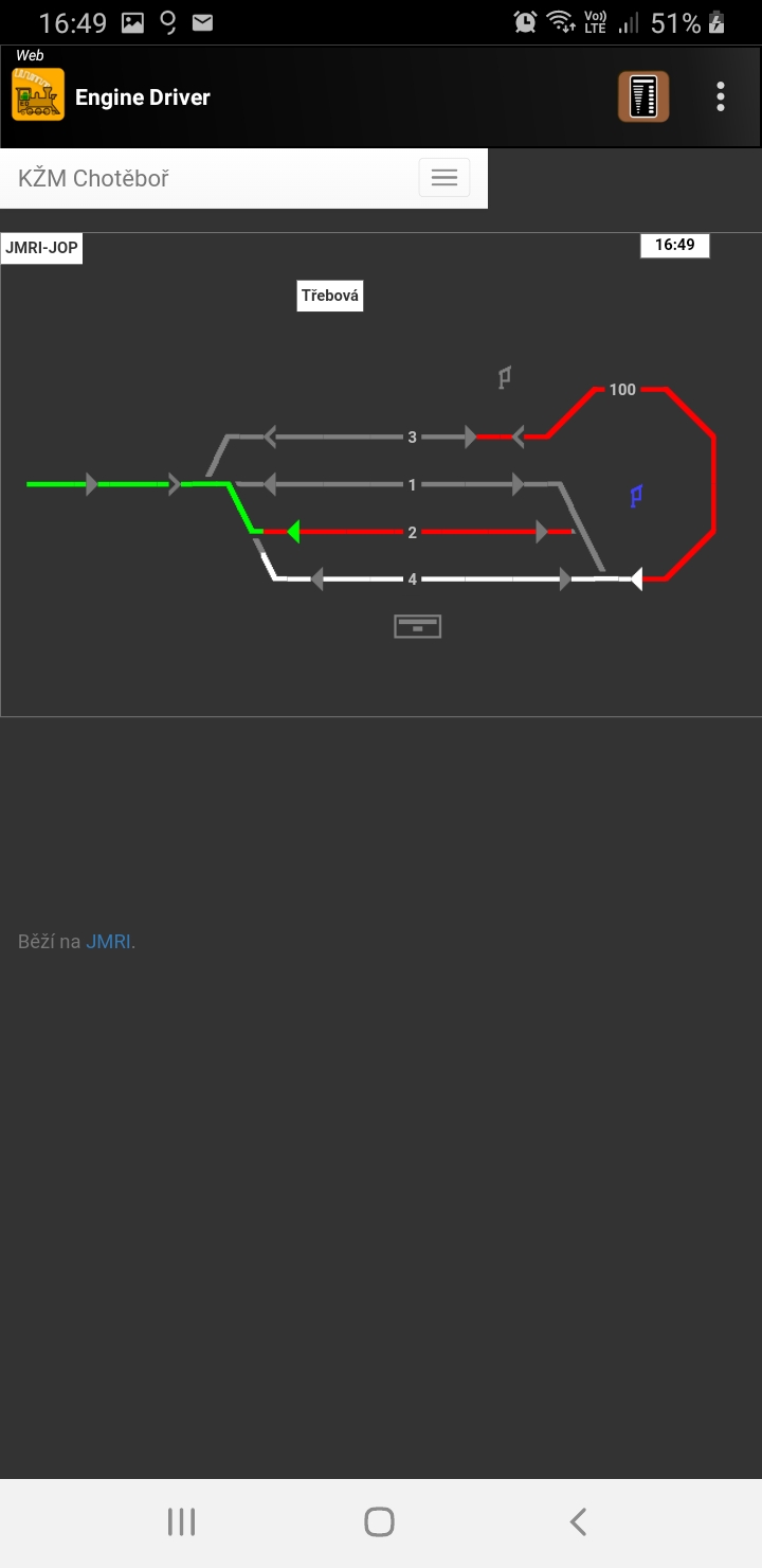

Pro uživatele TrainControlleru pro ovladaní z mobilu nebo tabletu je k dispozici aplikace Smarthand Manager (https://www.1ku160.cz/technika/programy ... nd-manager). Záleží jen na počtu detektorů obsazení a zobrazení detekcí na obrazovce, zda budete moci na tabletu postupně sledovat jak vlak projíždí kolejištěm.

Ale zase notebook, JMRI a router to neni vhodne na zahradu. Navic Engine driver umi jen vyhybky a neumi vytvorit layout.

JMRI Engine Driver
Příspěvekod sidlo » pon 12 čer, 2023 2:58 pm
JMRI Engine Driver
