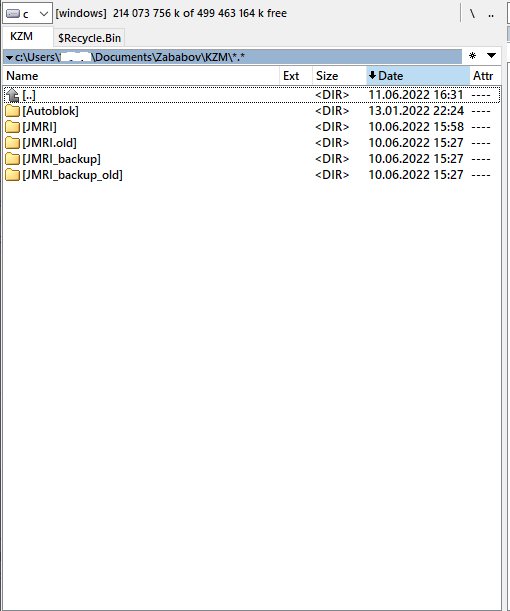

Adresář se zálohami:

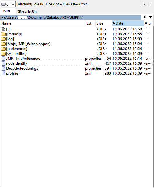

Poslední záloha:
JMRI files BCK 02.png (22.34 KiB) Zobrazeno 24982 krát

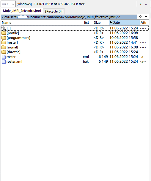

Adresář s daty lokomotiv:
JMRI files BCK 03.png (18.41 KiB) Zobrazeno 24982 krát
Má otázka tedy je jak tuto zálohu obnovit v nové instalaci a jakým způsobem sloučit i s jinou zálohou.

Jsou dva hlavní adresáře.
Adresář s programem. Na každém systému to je jiné. Ve Windows to bude někde C:\Pogramm Files. Tento adresář se odinstalací vymaže a novou verzí programu zase zapíše.
Adresář s profily. Opět na každém systému to je někde jinde. Ve Windows 10 to bude někde C:\Users\Uživatel\AppData. Tento adresář obsahuje naše data. Je dobré ho zálohovat. Při reinstalaci programu ho nemažeme. Nová verze programu s ním bude umět pracovat.
Pokud uživatel neví kde data jsou, tak k tomu slouží tlačítko Nastavení umístění, viz https://sites.google.com/site/sidloweb/um%C3%ADst%C4%9Bn%C3%AD-soubor%C5%AF.
Pokud jsme adresář s profilem nechtěně vymazali, a pokud máme zálohu, tak to lehce opravíme. Prostě ze zálohy adresář JMRI zpět nakopírujeme do původního místa v adresáři AppData (nebo jenom Data, Roaming, atd). Po startu JMRI budeme mít celý profil - dekodéry, výhybky, snímače, panely... - opět na svém místě.
Příspěvky: 3887

Příspěvekod Zdenek Valter » pon 13 čer, 2022 7:42 pm
Nedaří se - nemám to sice v AppData ale to asi nehraje roli - ukazuje mi tam kam jsem dohrál i jednotlivá data ale jako seznam se mi neobjeví.
Předpokládám že by se měl do adresáře XXX.jmri vložit adresář roster a soubor roster.xml pro obnovu či zobrazení uložených dat.
Je to správně?

Příspěvekod Zdenek Valter » úte 14 čer, 2022 9:11 am
Tak success s databází!
Petře Díky!!!
