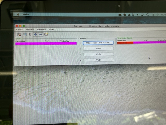

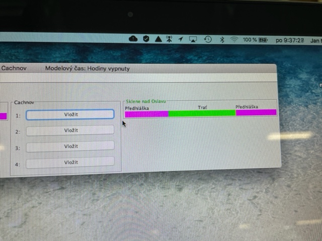

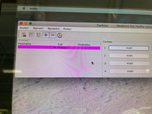

Němečtí kolegové používají systém označený RGZM. Puristům asi bude vadit, že se nejedná o reprodukci reálu, ale řízení ve stanici to velmi zjednodušuje. Stanice jsou sice vybaveny telefony (síťové, s obrazovkou pro usnadnění), ale za celou dobu setkání jsem telefon nepotřeboval ani jednou. Vedle toho je obrazovka počítače. Na obrazovce jsou zobrazeny symboly znázorňující jednotlivé tratě vedoucí do stanice. Odesílající stanice zadá požadavek, na obrazovce se objeví číslo vlaku, přijímající stanice to vidí a potvrdí možnost přijetí. Odesílající stanice pak zadá odeslání, číslo vlaku se přemístí "na trať". Jakmile ho obsluha v přijímají stanici vidí, kliknutím zvolí na kterou kolej ho přijme. Tím číslo vlaku z tratě zmízí a přemísti se na příslušnou kolej ve stanici.
Mám tedy přehled o tom kde mám který vlak ve stanici, který jsem už nabídl a u kterého přijímací stanice potvrdila možnost přijetí a který vlak je právě na trati. Každá změna stavu je ohlašena akustickým signálem.
Na obrázcích je ukázka jedné velmi jednoduché stanice se dvěma tratěmi a čtyřmi kolejemi.
