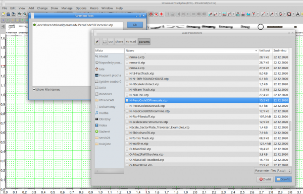

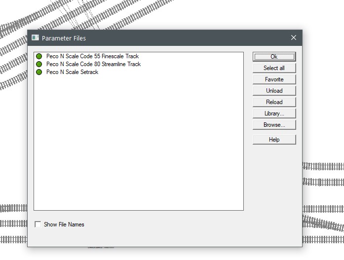

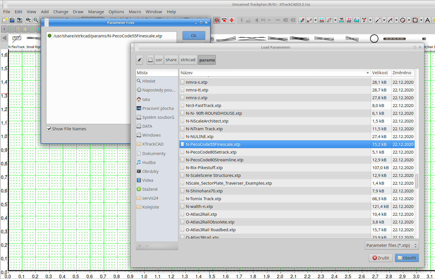

Tak se mi podařilo XTrackCAD nainstalovat, na první pohled to vypadá podstatně líp než SCARM, teď se ovšem budu muset učit. Stáhl jsem si manuál, tak budu studovat. Zatím jsem nepřišel jak do toho dostat kolejivo PECO, teď tam je jen NMRA. Nevíte někdo jestli je to potřeba někde stáhnout a nainstalovat? Máte s tím někdo praktickou zkušenost, používáte to?
Příspěvky: 4540
Re: SW pro návrh kolejiště pro MAC
Příspěvekod sidlo » čtv 23 pro, 2021 4:15 pm
V mé instalaci Peco55 je. Musíš to tam mít také.
Příspěvky: 3868

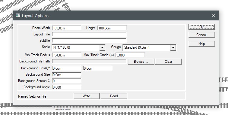

Příspěvekod chphoto » čtv 23 pro, 2021 9:33 pm
Sice používám verzi pro Windows, ale je potřeba mít "soulad" mezi tím, jaké měřítko je nastaveno v plánu a jaké jsou načteny Parameter files. Potom se ukážou v nabídce a můžeš vkládat komponenty. Předpokládám, že verze pro MAC to bude mít stejně.

@chphoto Layout Options a Parameter Files jsou spolu spojené ne přes měřítko Scale, ale přes rozchod Gauge. Potom můžeš dělat měřítko H0 s rozchodem 9 mm úzkorozchodka na kolejivu N.
@HonzaM mělo by ti fungovat [control^]+[něco], i když to bude pro tebe nezvyk.
Pro začátek doporučuji projí Beginner's Tutorial http://xtrkcad-fork.sourceforge.net/Wikka/BeginnerTutorial. Jako v každém dobrém programu je toho na začátku hodně, ale po zvládnutí základů ti bude stačit používat asi jenom pět příkazů.
