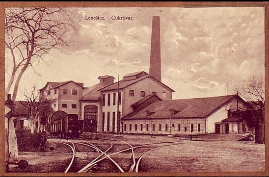

Příspěvekod rostikator » stř 24 bře, 2021 4:56 pm
sidlo píše:S
V případě třícestné výhybky (tu jsem viděl v reálu pouze u tramvají).
já je mám ve skrytém nádraží
a tady i realita (fotku jsem si uložil s tím že se hodí
trojcestna vyhybka. cukrovar lenesice.jpg (96.98 KiB) Zobrazeno 13477 krát
Nx2000x1100, EPOCHA I., DCC >> Loconet,RailCom,Digitrax DT500D >> JMRI

Příspěvekod belgarat » stř 24 bře, 2021 5:11 pm
Ja ji pro zmenu budu mit ve viditelnem nadrazi. A nebudu-li, nebude dost mista pro loko zazemi.

Příspěvekod sidlo » stř 24 bře, 2021 5:18 pm
@rostikator - to co je na obrázku je dvojitá výhybka, těch je v síti SŽ stále několik. Třícestná výhybka vypadá jinak.
