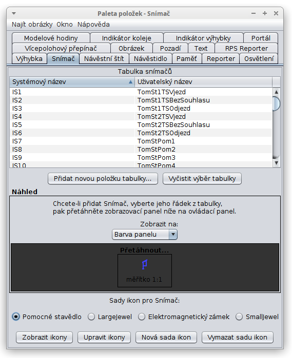

Rozkazy provozujeme v prostředí Control Panel Editor. Krátký úvod do vytvoření panelů a jeho komponent. Vytvoříme si první panel.
https://sites.google.com/site/sidloweb/jmri/22-rozkazy/02-control-panel-editor

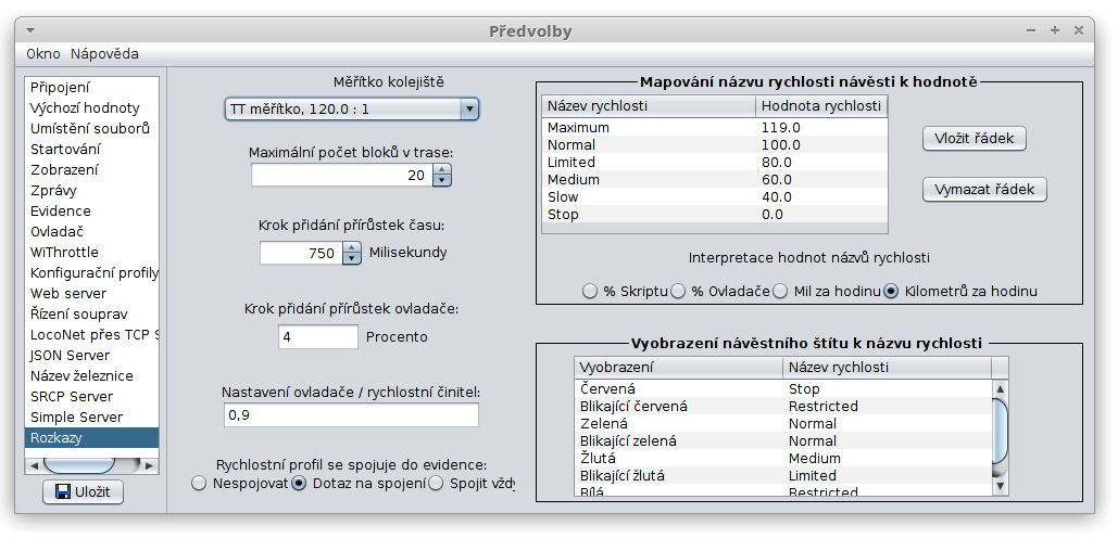

Vytvoření Rozkazu
Příspěvekod sidlo » úte 16 bře, 2021 6:27 pm
Máme vše připraveno a můžeme si udělat první rozkaz.
https://sites.google.com/site/sidloweb/jmri/22-rozkazy/05-vytvoreni-rozkazu

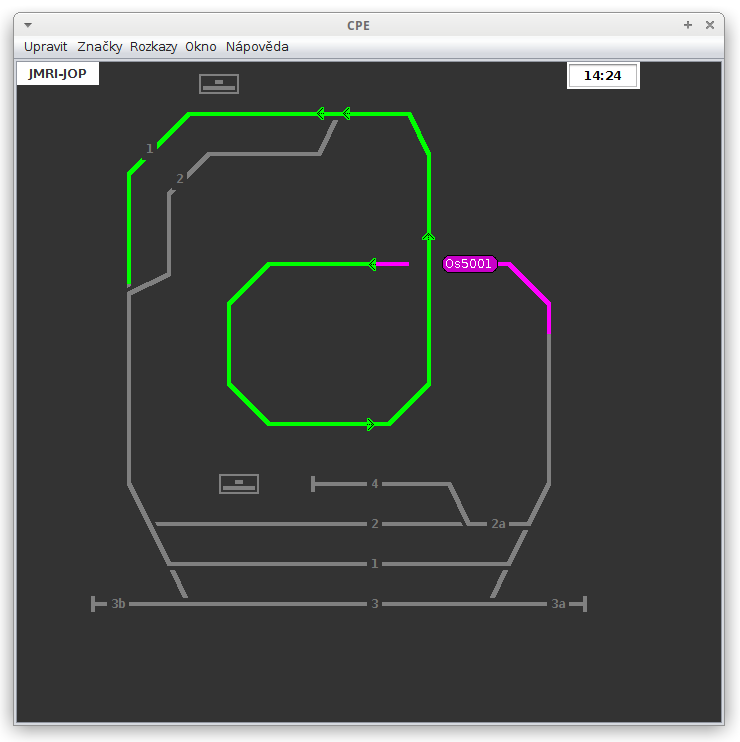

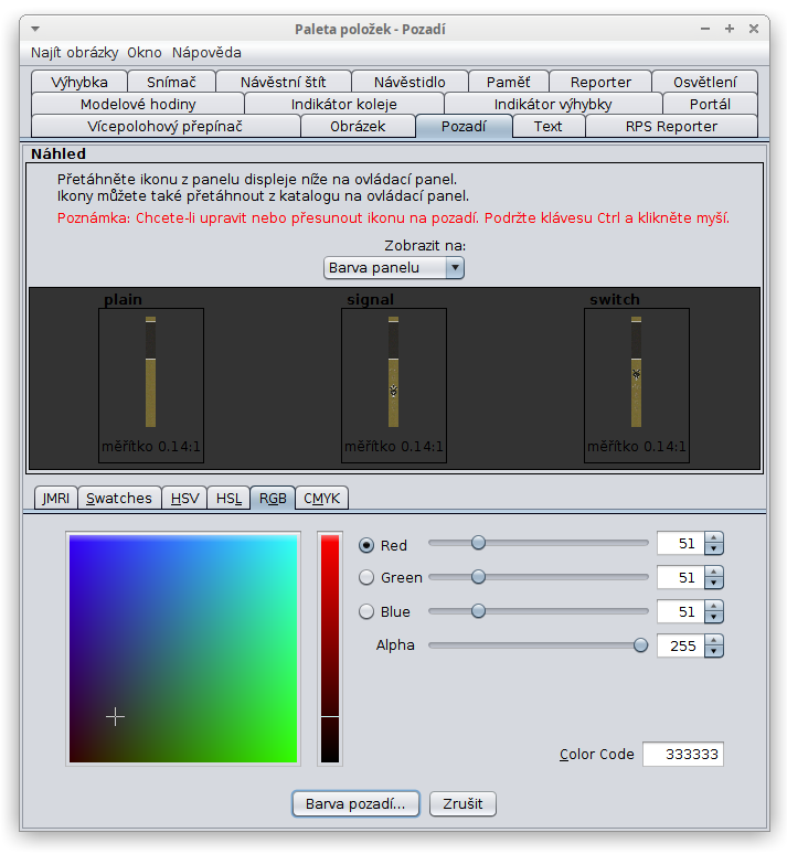

Vzhled JOP se dá samozřejmě dále vylepšovat. To co je vidět na posledním videu není finální verze vzhledu. Je tam to co bylo důležité pro tuto kapitolu Průvodce. V dalších dílech ještě dojde ke změně. Samozřejmě uživatel má možnost si vzhled dále vylepšovat. Například v dodávané verzi nejsou nástupiště, tunely, atd. Uživatel si může vlastní rozšíření ukládat do adresáře preference:resources/ a následně s tím pracovat stejně, jako kdyby to bylo z instalačního adresáře program:resources/. Postup je popsán tady https://sites.google.com/site/sidloweb/jmri/09-panel-editor/zdroje-obrazku
Co se týká zákmitů detekce obsazení, tak to je kapitola sama pro sebe. To co je vidět na videu nejsou škodlivé zákmity. To je detekce obsazení způsobená osobními vozy, které mají instalovanou přípravu na osvětlení a samotné osvětlení nebylo instalováno. Takový vůz při přejezdu izolovaného styku potom způsobí detekci obsazení sousedního úseku.
Přesto je falešná detekce, necitlivost detekce a zákmity velká problematika, která mě hodně potrápila a které jsem věnoval hodně času. Například ztráta obsazení před návěstidlem při posunu způsobí shození návěsti Posun dovolen. Návěstění posunu a jeho rušení se řídí jinými pravidly než jízda vlaku. Při automatickém provozu způsobují zákmity při detekci obsazení chyby ve výpočtu ujeté dráhy a aktuální rychlosti. Principiálně se zákmitům nedá vyhnout a tento problém musí být uspokojivě vyřešen, pokud chceme jezdit na automatiku.

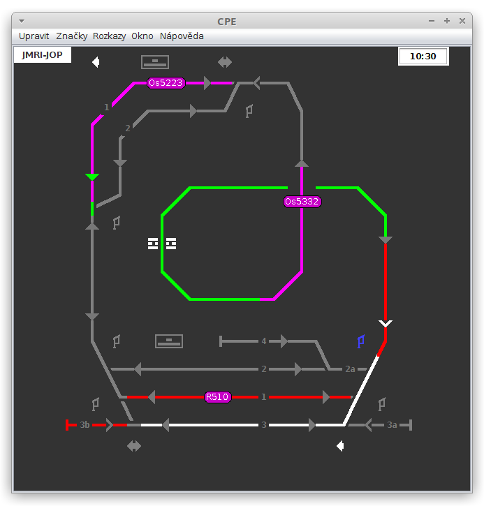

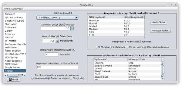

JMRI jako jeden z mála systémů podporuje plnou rychlostní návěstní soustavu ČSD. A Rozkazy se umí podle těchto návěstí řídit. To znamená, pokud návěstidlo nařizuje snížení rychlosti na 40 km/h, 60 km/h nebo 80 km/h, tak běžící rozkaz toto omezení respektuje a rychlost vlaku omezí. Samozřejmě před návěstí Stůj také zastaví. Dnes se podíváme jak je návěstidla a návěstění integrují do Rozkazů.
https://sites.google.com/site/sidloweb/jmri/22-rozkazy/06-navestidla

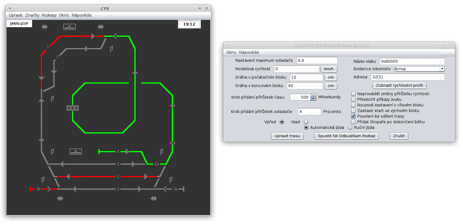

Někdy může být potřeba přejet se soupravou odněkud někam a nedělat si kvůli tomu záznam v tabulce Rozkazů. K tomu je určen nástroj Rozkazy NX Odkud Kam.
https://sites.google.com/site/sidloweb/jmri/22-rozkazy/07-rozkazy-nx-odkud-kam
https://youtu.be/V7wnQQI61vM

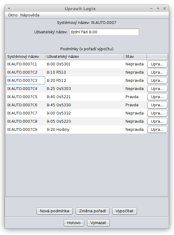

Příspěvekod sidlo » pon 22 bře, 2021 6:33 pm

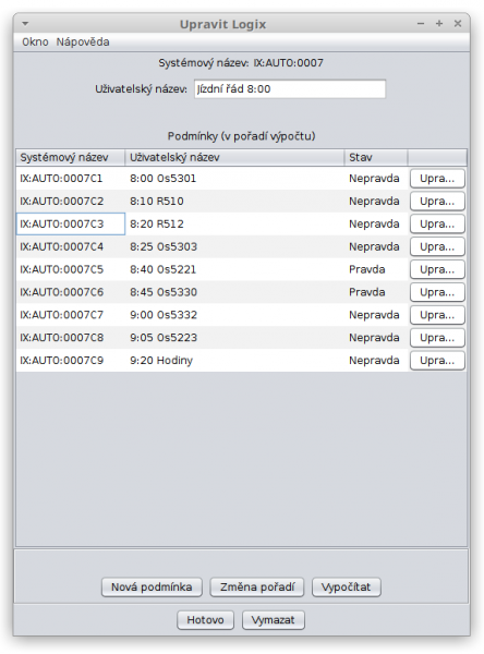

Jízdní řád je forma automatického provozu kolejiště. Na automatizovaný provoz má každý uživatel jiné požadavky. Úrovně automatizovaného provozu a způsoby jeho nastavení popisuje další kapitola průvodce.
https://sites.google.com/site/sidloweb/jmri/22-rozkazy/08-jizdni-rad
