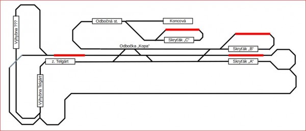

Cau. Pater mne znejistil, tak se radeji ptam. Kolejove schema zde:
Cervene budou useky prepinane "autonomnim" modulem (at uz zkratovym smyckovym, nebo nezkratovym napojenym na snimace, kazdopadne vsak autonomnim na ridicim systemu). Ceka mne nejaky trabl v pripade automatizace, nebo jen "polomanualniho" jezdeni v pripade TC ? Obsahuje TC nejaka specialni nastaveni pro 'smycky' ?
Mozna tentyz dotaz pro JMRI .... tam muzu zasahnout pripadne do kodu, takze pripadne 'potize' mozna i vyresim, spis zda mam vubec nejake cekat.

Ahoj, podle mě není třeba v případě smyček v TC cokoliv nastavovat. Totéž platí pro RocRail a předpokládám i pro ostatní programy, se kterými ale na rozdíl od TC a RocRail nemám zkušenosti. Logicky k tomu není totiž žádný důvod. Na svém kolejišti provozuji dvě vratné smyčky.

V případě autonomního systému nemusí být v TC nic. Ale naopak můžeš přepínání smyčky řešit pomocí TC. Jiné systémy neznám, ale odhaduji obdobnou činnost.

1. Pro detekci obsazení by jsi měl použít něco takového http://dccdoma.eshop-zdarma.cz/g240.Modul+zp%ECtn%E9ho+hl%E1%9Aen%ED+S88.html - jeden oddělený okruh pro detekci ve smyčce. Potom ti bude v JMRI automatická jízda na Rozkaz fugovat normálně.
2. Pokud ve smyčce detekce obsazení nebude, tak je to s JMRI stále řešitelné. Vlak potom jede nedetekovaným blokem (dark territory), není generován synchronizační impulz vstupu do bloku, a vlak je řízen pouze odpočítáváním času. Až se vlak dostane do dalšího detekovaného bloku tak dojde k synchronizaci a jízda pokračuje normálně dál. Více komplikací nastane v případě, že má vlak ve smyčce zastavit. Fungovat to bude taky, ale bez synchronizace se zhorší přesnost zastavení a rozjezdu.

@Sidlo: dik; pouzivam totez, ale vlastorucni vyroby (ale stejne zapojeni DCCkoleje), vsechny useky trati vc. smycky a prog. koleje jsou detekovane. Blby nazev vlakna :) dotaz k JMRI jsem pripsal az posleze; dik ze sis tematu vsiml :)
