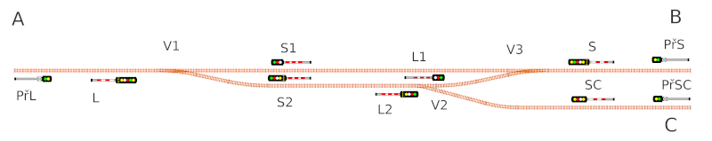

Série článků Logika návěstidel vysvětluje jak rychle a jednoduše lze vyřešit zabezpečení stanice s rychlostní návěstní soustavou ČSD/SŽ/ŽSR. Tato série článků může být užitečná i pro uživatele ostatních systémů. Ti mohou sami nejlépe porovnat, zdali vynaložené stovky eur za jejich systémy byly dobrou investicí, a zdali jejich systémy jsou schopny řešit stejnou úlohu stejně jednoduše a elegantně jako JMRI. Samozřejmě se může stát, že uživatel jiného systému zjistí že takovou úlohu může jeho systém řešit s obtížemi jen částečně nebo vůbec.
Tady je zadání nejběžnějších požadavků na řízení stanice, tak jak se nejčastěji vyskytuje v příspěvcích začátečníků na tomto fóru.

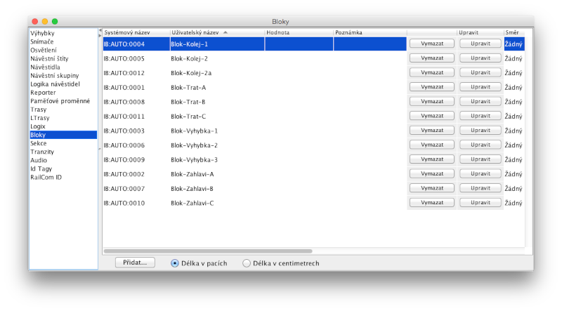

Příspěvekod sidlo » pát 11 zář, 2020 5:08 am
Prvním krokem v Logice návěstidel ve definice Bloků. Tabulku bloků zvládne vyplnit každý.
https://sites.google.com/site/sidloweb/jmri/20-logika-navestidel/1-bloky

Příspěvekod HonzaM » pát 11 zář, 2020 6:13 am
Jako blok se tedy definuje buď jednotlivá výhybka, nebo celé zhlaví, případně staniční kolej nebo její část, ano?
Příspěvky: 4565
Re: JMRI – Logika návěstidel
Příspěvekod sidlo » pát 11 zář, 2020 8:10 am
To je dobrá otázka. Je dobré si rozmyslet jaké provozní situace mohou nastat a co od bloků očekáváme.
  • Pokud potřebuji shodit návěstidlo za vlakem, potom je třeba mít za každým návěstidlem blok. Tím blokem může být i výhybka.
  • Pokud chci kontrolovat volnost koleje ve vlakové cestě, potom je třeba mít bloky na všech pojížděných kolejích mezi dvěma návěstidly.
  • Pokud chci zabránit podhození výhybky, potom musím mít výhybku v nějakém bloku.
Co se týká skupin výhybek a zhlaví. Na to existují dva různé přístupy.
  • Celé zhlaví jeden blok. Pro funkci logiky návěstidel stačí.
  • Každá výhybka jeden blok. To je výhodné/nutné v případech, kdy na jednom zhlaví je možné postavit více souběžných cest. Nebo v případech, kdy jeden vlak obsazuje krajní výhybku, ale jízdní cesta přes jiné výhybky je volná. Potom by jedna výhybka blokovala celé zhlaví, přestože hranice na jinou kolej volné jsou.
Já preferuji každou výhybku jednotlivý blok. Bezpodmínečně nutné to není. Je to podle vkusu každého soudruha.

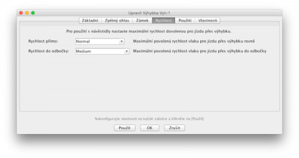

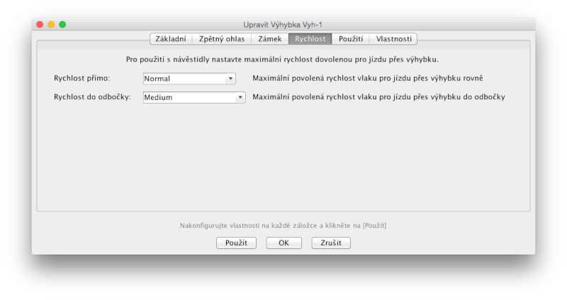

Příspěvekod sidlo » sob 12 zář, 2020 5:42 am
Kdo zvládl vyplnit tabulku Bloky zvládne vyplnit i tabulku Výhybky, protože je to stejně jednoduché. Pouze si dáme pozor na to, abychom správně označili běžné výhybky s rychlostí 40 km/h do odbočky a výhybky štíhlé s rychlostí 60 km/h do odbočky.
