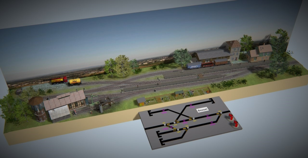

Narazil jsem na tuto kresbu (jejich více) a video, kde vlak jede tam a zpět v této kresbě. Nejsem schopen zde správně vložit video. Milan

milan ferdián píše:Narazil jsem na tuto kresbu (jejich více) a video, kde vlak jede tam a zpět v této kresbě. Nejsem schopen zde správně vložit video. Milan
<iframe width="640" height="480" src="https://www.youtube.com/embed/5TCR3oemooU" frameborder="0" allow="accelerometer; autoplay; encrypted-media; gyroscope; picture-in-picture" allowfullscreen></iframe>
a v čem je tento obrázek proveden?

Příspěvekod adam TT modelar » pon 28 říj, 2019 7:57 pm
kapmor píše:
https://en.3d-modellbahn.de tady :D
