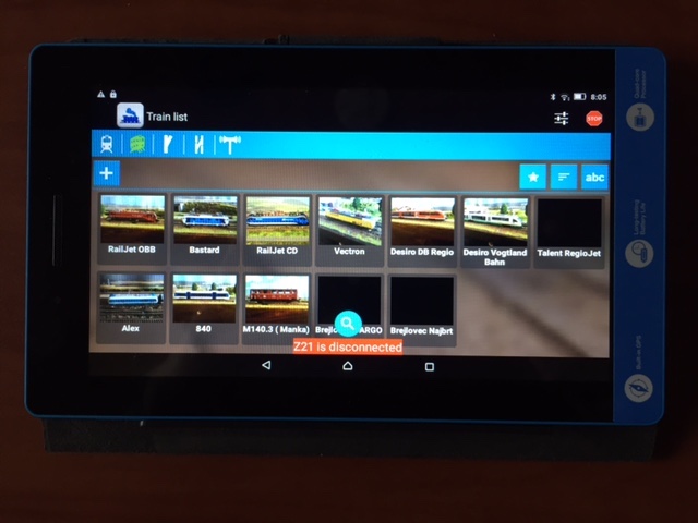

Má několik variant provozu. První je ovládání jízdy a funkcí lokomotiv. Lokomotivy se volí z obrázkového seznamu (omluvte kvalitu obrázků dělaných narychlo mobilem).

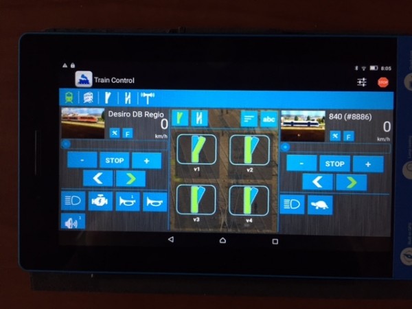

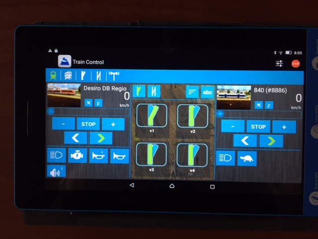

Zvolené lokomotivy se ovládají na dalším okně. Lze ovládat dvě lokomotivy, uprostřed je možné volit výhybky, návěsti nebo cesty. U lokomotiv lze k jednotlivým funkcím přiřadit obrázky a zvolit zda mají fungovat jako přepínač nebo tlačítko.

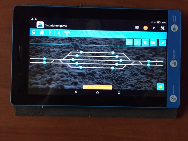

Asi nejzajímavější je možnost vytvořit obraz layoutu a přímo z něj kolejiště ovádat.
Modré tečky umožňují volit cesty tak, že se klepne na počáteční a následně koncový bod. Možností je ještě daleko víc, zatím jsem se nedostal k vyzkoušení všeho. Po zakoupení se možnosti značně rozšíří, lze například detekovat obsazení úseků, je možné
