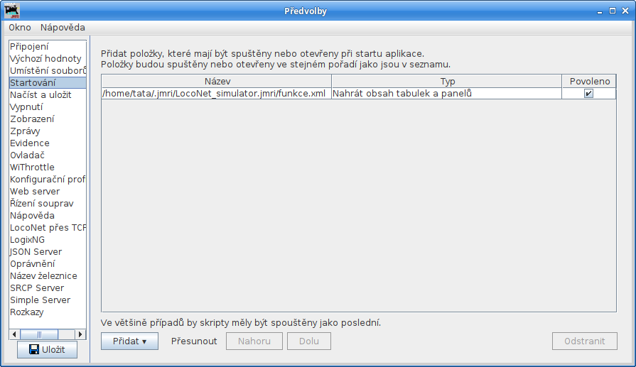

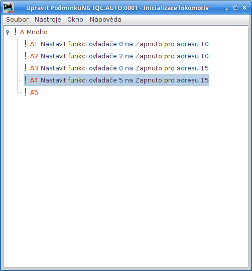

Po zapnutí kolejiště vždy musím u všech lokomotiv aktivovat různé funkce (světla, zvuk....atd.) Napadlo mě jestli by toto nešlo provést softwarově nějakým skriptem např. v rámci nastavení kolejového plánu, kdy by se pouze nastavily lokomotivy, ale nic by se nerozjelo. Nikde jsem nevyčetl, jak toto vlastně probíhá při spuštění kolejového plánu. Nemám zkušenost s žádným konkrétním softem, spíš mě zajímá, jestli to někdo už řešil. Centrálu mám propojenou s počítačem protože používám Decoder Pro. Kolejiště počítačem ovládat neplánuji.

Z DecoderPro otevřít Panel Pro. Potom Nástroje ⇒ Tabulky ⇒ LogixNG. Potom Přidat ⇒ Nová podmínkaNG. Potom naklikat něco podobného.
Potom zavřít okna LogixNG a v okně PanelPro Soubor ⇒ Uložit obsah VŠECH tabulek a panelů.... Při ukládání zvolit nějaký_název.xml.
Potom Upravit ⇒ Předvolby... (je jedno zdali v DecoderPro nebo PanelPro). V záložce Startování dát načíst soubor nějaký_název.xml.
Dát Uložit a restartovat DecoderPro. Po jeho spuštění se na kolejišti nastaví vybrané funkce vybraným lokomotivám.

Díky moc.
