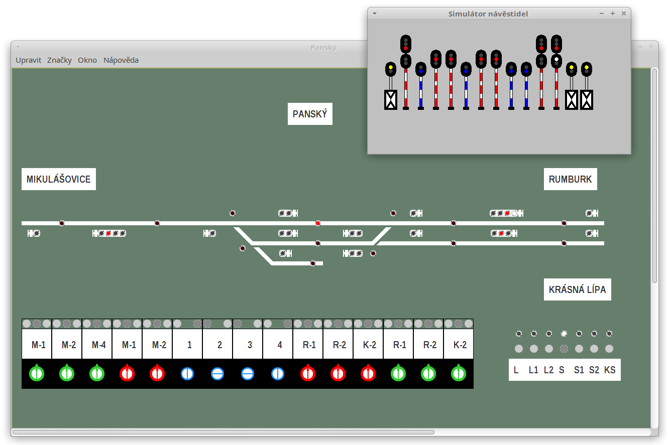

Příspěvekod Bemi » pon 25 úno, 2019 10:02 am
Ahojte, nejsouc diskutér proto přikládám 2 obrázky k posouzení co je víc české. A dál bych nerad otevíral zcela neplodnou diskuzi o tom je-li lepší Mercedes nebo Favorit. Omlouvám se, ale TC opravdu znám jenom z rychlíku. Dík.

Bemi: Tve obrazky jsou v zasade porovnatelne - ale zkusil jsi, NAKRESLIT ten panel v TC a JMRI ? Rucni podle souradnic [x,y] - ne, ze by JMRI treba provedlo "priskoceni" ikonky k ikonce ... ackoliv zna jejich rozmery a umisteni, musis pozicovat rucne. Ze bys dokazal treba klikem a tazenim natahnout kolej od vyhybky k vyhybce .... to ani omylem.
Nakonec obrazek pultu nakreslis. A na rozdil od TC (? Lokopin pripadne opravi) muzes treba mit i vlastni pozadi, pro ruzne vyhybky pouzit ruzne ikony (napr. odliseni seradovaci casti vs. dopravni) - moznosti je zrejme vic.
Ale ta "jednoducha" cesta diky ktere je jednoduche namalovat a pripadne predelat panel a nemusis porad nekde neco nastavovat proste chybi. Tohle je beh na velice dlouhou trat. Jako nejjednodussi se jevi dodelani "snap" pri tazeni ikon; kdo vytvari mrizku, nebo navazuje segmenty obrazku na sebe to oceni, kdo ne, nezapne to a nic se pro nej nezmeni; slozitejsi vec, jako tazeni segmentu trate, a jeho vytvoreni z patricnych ikon knihovny bude poradny orech - zatim mne nenapada kudy do toho.
