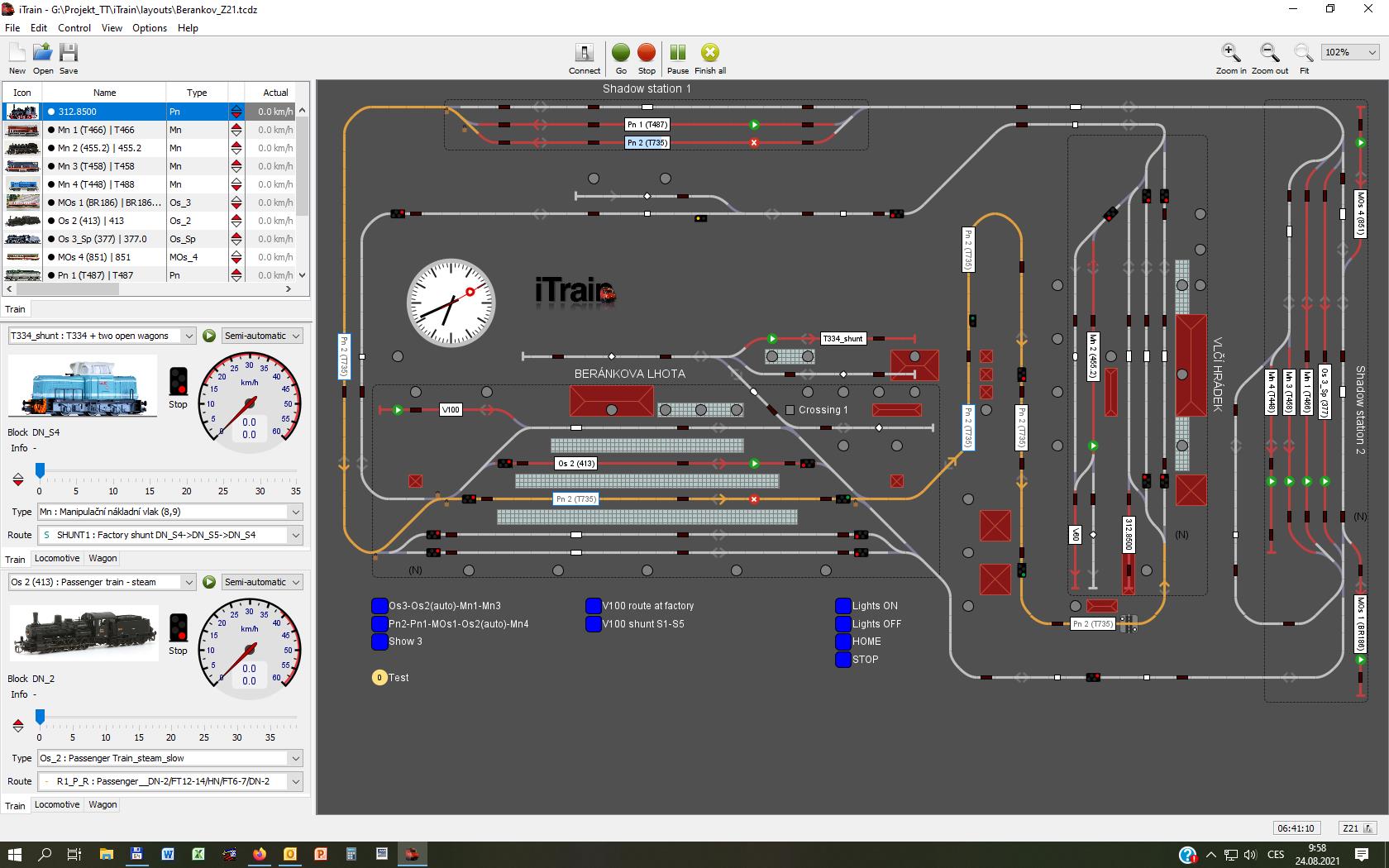

Doplněny tutorialy 41 - 47 (odkazy viz úvodní příspěvek). Mimochodem: jsem zvědavý, jestli se tady po letech urodí nějaký další CZ/SK uživatel? Jako inspiraci dávám screenshot funkce programu na mém skutečném kolejišti. Na obrázku je vidět jak to v praxi vypadá, když je postavená trasa pro soupravu Pn2 ze skrytého nádraží 1. (Červené linky jsou aktuálně obsazené bloky, žlutá linka je postavená cesta, šedá linka jsou neobsazené bloky. Modrá tlačítka ovládají funkce a akce - např. rozsvícení/zhasnutí všech světel, nebo akci postupného spuštění naprogramovaných tras jednotlivých souprav...atd.).

Příspěvekod sidlo » úte 24 srp, 2021 9:15 am
Fox píše:Jako inspiraci dávám screenshot funkce programu na mém skutečném kolejišti ... žlutá linka je postavená cesta
Postavená cesta - žlutá linka - končí před první výhybkou stanice Vlčí Hrádek.
  • Postavená cesta by měla končit u hlavního návěstidla.
  • Na vjezdovém návěstidle vidím zelenou, tedy volno, tedy na dalším návěstidle nebude stůj.
Vypadá to hezky, je to barevné, ale má to zásadní chyby.

Příspěvekod Fox » úte 24 srp, 2021 10:12 am
No vidím, že jsem si naběhl... ono to je trochu jinak. Žlutá není v tomto případě kompletní vlaková cesta (špatně jsem to formuloval), ale rezervované bloky v automatickém provozu, kdy iTrain "rozhodl" o jízdě ze skryťáku 1 přes Beránkovu Lhotu (zde tento vlak nestaví) do stanice Vlčí hrádek. Vjezdové návěstidlo s červenou patří ke stanici BL, se zelenou pak ke stanici VH. Použitý symbol na layoutu u návěstidla neukazuje pro jaký směr to návěstidlo platí. Souvisí to se speciálními symboly pro různé návěstní soustavy (D, NL, B, GB, F, USA...). CZ pochopitelně chybí, proto je užitý symbol univerzálního návěstidla. Cesta jakoby končí před stanicí VH, ale ve skutečnosti iTrain zarezervuje další blok až vlak opustí stanici BL. Dopředu se vždy rezervuje jen určitý (zvolený) počet bloků, aby vlak zbytečně neomezil provoz ostatních.
Ber to jen jako příklad, více o filozofii a funkci programu viz manuál zde: https://berros.eu/download/5-0/iTrain%205%20manual.pdf
EDIT:
ještě doplňuji: obrázek měl za úkol ukázat názorně, jak vypadá konkrétní praktická aplikace. Nemá za úkol popisovat logiku funkce. Spíš se z toho dá odhadnout, z jakých prvků se skládá, jak se určité prvky zobrazují, grafické prostředí apod. Pro podrobnosti musím odkázat na manuál a tutoriály (viz 1. strana). Pokud však má někdo další konkrétní otázky, rád zodpovím (tedy pokud budu vědět :D ).
