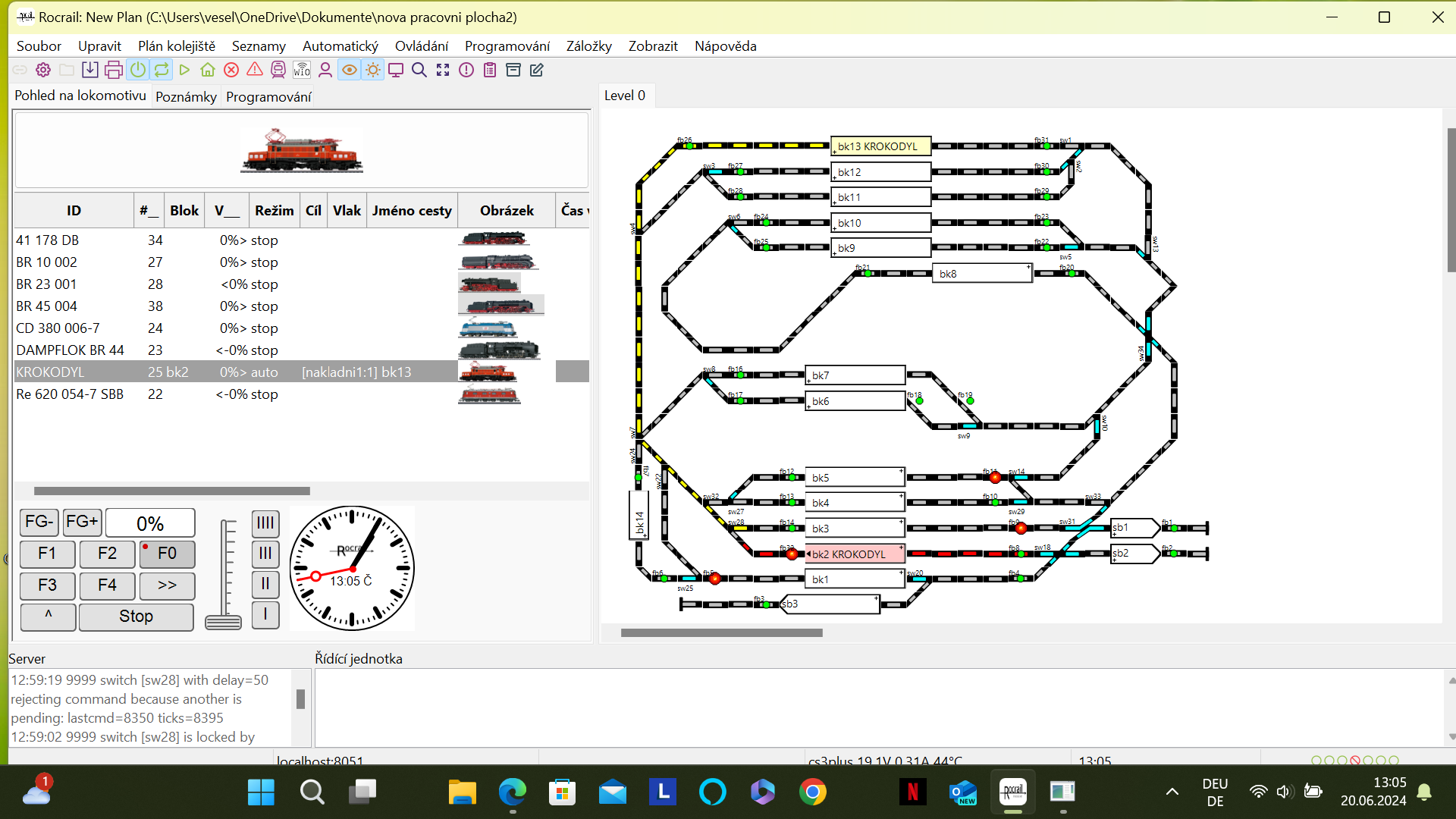

Ahoj všem,
jsem začátečník v RR ale i tak se v tom docela prokousávám. používám Märklin systém a Märklin S88. postavil jsem kolejiště, které se mi podařilo komplet se synchronizovat s RR. problém nastal při spuštění automatického režimu. Ze dvou bloků se nastaví cesta ale loko se nerozjede i když ji spustím samostatně. Zkusil jsem virtuální režim a funguje vše. kolejiště zdravé podle kontrolora. z hlášení serveru jsem četl že cestu blokuje jedna výhybka a někdy , že cesta není nadefinována. Nerozumím tomu protože zpětně jsem kontrolou zjistil ,že cesta je směrovačem nadefinovaná. zkusil jsem nadefinovat jízdní řád a stále stejné . Na ostatních blocích vše funguje. tak kde je zakopaný čokl.Obrázek

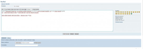

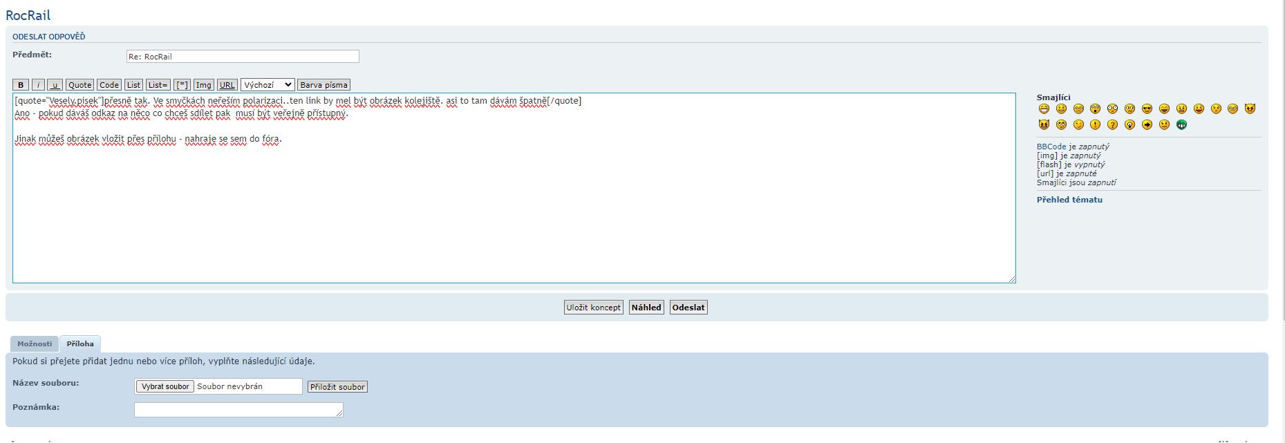

Re: RocRail
Příspěvekod Zdenek Valter » čtv 20 čer, 2024 3:56 pm
Vesely.pisek píše:přesně tak. Ve smyčkách neřeším polarizaci..ten link by mel být obrázek kolejiště. asi to tam dávám špatně
Ano - pokud dáváš odkaz na něco co chceš sdílet pak musí být veřejně přístupný.
Jinak můžeš obrázek vložit přes přílohu - nahraje se sem do fóra.
viz obrázek.

Příspěvekod Vesely.pisek » čtv 20 čer, 2024 4:04 pm
Trochu jsem se zamotal. Ale snad se budeme bavit už konkrétně

Re: RocRail
Příspěvekod Vesely.pisek » čtv 20 čer, 2024 4:06 pm
zde je konkretni situace..Krokodyl ma nastavenou cestu Bk1 do Bk13 ale nejede

Re: RocRail
Příspěvekod Vesely.pisek » pát 21 čer, 2024 7:56 am
Ahoj všem,
problém vyřešen.
Pro ty co by chtěli provozovat tříkolejný systém od Märklin, S88 od Märklin:
senzory na S88 jsou adresy na prvním modulu normálně číslovaný, na dalším modulu jsou dresy 1000 + číslo kontaktu další modul 2000 + číslo kontaktu atd.
centrální stanice od Märklin pracuje v RR na MBUS.S tim je spojeno definování zhlaví. dekodéry se zadávají ne do pole Adresa ale do pole Port. (Adresa = 0,Port=xx). To byl pro mne veškerý problém v RR. pokud jsem zadal dekodéry do pole Adresa tak zhlaví fungovalo pres RR , virtuální režim fungoval, automaticky režim fungoval částečně, protože cesta se na planu postavila v reálu taky, ale na plánu se zhlaví chovalo všelijak. To melo za následek, že RR radši loko na trasu neposlal. Opravou, jak jsem popsal výše, se vše sesynchronizovalo a vše běží jak má.
jen potřebuju poradit jak nejlépe ošetřit to aby lokomotiva snížila rychlost na zhlaví. Regulaci rychlosti lokomotivy všeobecně se stane to že se potom moc plouží.
