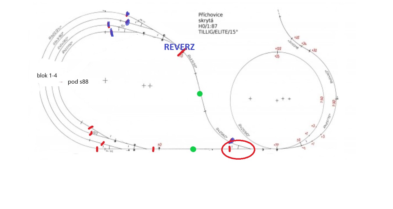

skalak píše:Na obrázku jsem naznačil, kde bych přerušil koleje a měnil polaritu smyčkovým modulem...
Jestli je tohle obrázek je tvoje kolejiště, tak ti dobře radím - nedávej tam ten modul, nepotřebuješ ho.
Příspěvky: 5447
Re: RocRail
Příspěvekod Zdenek Valter » ned 31 pro, 2023 6:51 pm
Přesně tak jak říká fulda:
Polarita smyčky by se měla řídit polohou vyhýbky v červené elipse.
Stačí na to rychlé relé - využili jsme to na točně pomocí split ringu - v určité neutrální poloze se přepne polarita mostu.

Příspěvekod HonzaM » pon 01 led, 2024 12:32 am
Pro provoz s RocRailem stačí použít pro napájení celě smyčky reversační relé přepínané podle srdcovky vjezdové výhybky. Pro usnadnění bych použil detekční úseky v místě zelených puntíků zajišťující, že si lokomotiva vjezdovou výhybku automaticky přehodí do polohy, kdy nedojde k říznutí. Bonbonek navíc by mohla být detekce obsazení jednotlivých kolejí.

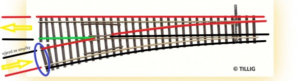

Příspěvekod ondřej001 » pon 01 led, 2024 12:07 pm
Koukám, co jméno to názor :D
Pořád slyším, že stačí přepínání srdcovky do smyčky.
Pánové a co se stane při najetí ze smyčky do znázorněného modrého oválu. Srdcovka je přepnutá. Není modul reverz.

Příspěvekod HonzaM » pon 01 led, 2024 12:35 pm
Polarita ve smyčce závisí na poloze výhybky, jakmile dojde k přestavení výhybky, dojde zároveň ke změně polarity smyčky. K tomu stačí jednoduché relé, které nastaví polaritu smyčky podle polohy výhybky. Mám to vyzkoušeno na svém testovacím modulu.

Příspěvekod ondřej001 » pon 01 led, 2024 1:02 pm
HonzaM píše:Polarita ve smyčce závisí na poloze výhybky, jakmile dojde k přestavení výhybky, dojde ke změně polarity smyčky. K tomu stačí jedno relé, jehož polarita závisí na poloze výhybky.
Dobrá, tak jinak.
Polarita ve smyčce- bulina - binární relé - chápu .
Co, ale v mém případě udělá 4 kolejová smyčka, když se bude celá přepínat pořád i když tam budou stát 3 lokomotivy a 1 projíždí. Zapojení těch 6 vyhýbek. Nakonec se stejně dostanem k přepnutím na ty části kolejí označené zelenými body. Je pak jedno zda přepínat relé z vyhýbky nezkrat., nebo zkratové vratnou smyčkou.
Pořád to tady každý promílá, ale pořád to je jenom jedna bublina - smyčka a nikdo mě nepředved praktickou ukázku na mém uspořádání o 4 kolejích a 6 ks vyhýbek spojených do jedné vyhýbky s instalovanou s88 s možností průjezdu i bez PC.

Příspěvekod michal.kubista » pon 01 led, 2024 1:45 pm
Koukám, že to relé přepímající bublinu smyčky asi nechápeš, i když píšeš něco jiného. To relé ti přepne polaritu v celé smyčce, tedy ne jen ty přilehlé úseky, ale i vtěch čtyřech kolejích. Jinak za oním relé se k jeho výstupu chováš jako k novému zdroji DCC a pracuješ s ním v celé smyčce samostatně, a pro změnu již nesmíš propojovat s původním DCC, protože by jsi ztratil to přepínání polarity.
Pokud originální vodiče DCC označím J a K, přepínané L a M, pak na výhybkách uvnitř smyčky na srdcovce nepřepínáš J a K, ale pracuješ jen s L a M, stejně tak na detekci pracuješ s L a M, atd. Já mám takto postavené hned dvě smyčky na svojem kolejišti a všechno pracuje úplně bez problémů.

Příspěvekod fulda » pon 01 led, 2024 2:17 pm
ondřej001 píše:Koukám, co jméno to názor :D
Mno, názorů, že se máš vy**na modul je celkem dost
ondřej001 píše:Pánové a co se stane při najetí ze smyčky do znázorněného modrého oválu. Srdcovka je přepnutá. Není modul reverz.
Nic se nestane, protože to by znamenalo, že řežeš výhybku a to v DCC končí zkratem tak jako tak. Je to stejně blbá otázka, jako co se stane, když do části řízené modulem vjede jeden vlak z pravé a druhej z levé strany.

Příspěvekod ondřej001 » pon 01 led, 2024 3:25 pm
michal.kubista píše:Koukám, že to relé přepímající bublinu smyčky asi nechápeš, i když píšeš něco jiného. To relé ti přepne polaritu v celé smyčce, tedy ne jen ty přilehlé úseky, ale i vtěch čtyřech kolejích. Jinak za oním relé se k jeho výstupu chováš jako k novému zdroji DCC a pracuješ s ním v celé smyčce samostatně, a pro změnu již nesmíš propojovat s původním DCC, protože by jsi ztratil to přepínání polarity.
Stále jsem čekal, kdo to napíše. Celá smyčka musí být napájena ze přepínání i s napájením vyhýbek 6 ks od relé závislé k 1 vyhýby vjezdové!
Pozor, ale neřeší to detekci obsazení v té smyčce po jednotlivých co potřebuji 14 úsecích !!!!!
Modul detekce má jen 1 možnost k modulu vratné 1 smyčky. Nemůžete zapojit na jednu přepínací smyčku více adres detekce.
