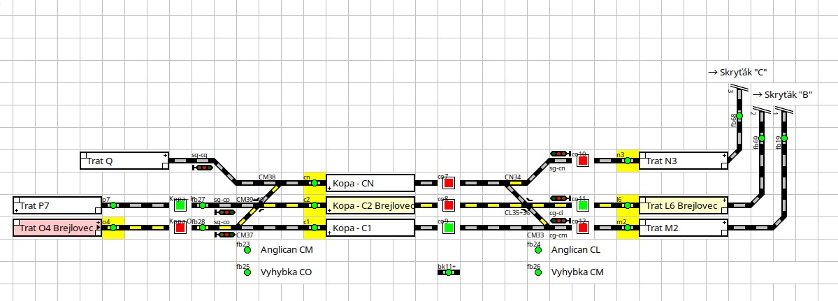

Najde se dobra duse, ktera se podiva na muj trackplan co tam mam blbe ? V odbocce (viz obr) mi RocRail pri presunu lokomotivy z bloku O4 (vlevo dole) do bloku CN (vpravo nahore) zaryte naplanuje trasu pres C2 (coz je uprostred, blbe). Routes se zdaji byt spravne ... ale _neco_ tam mam urcite nastavene spatne nebo nedodelane.

Ahoj.
Asi bych zkusil zkontrolovat, případně znovu vygenerovat vlakové cesty.
Soubor->Router->Směrování

belgarat píše:Najde se dobra duse, ktera se podiva na muj trackplan co tam mam blbe ? V odbocce (viz obr) mi RocRail pri presunu lokomotivy z bloku O4 (vlevo dole) do bloku CN (vpravo nahore) zaryte naplanuje trasu pres C2 (coz je uprostred, blbe). Routes se zdaji byt spravne ... ale _neco_ tam mam urcite nastavene spatne nebo nedodelane.
Těch nastavení, která by to mohly způsobovat, je mnoho. Takto z obrázku se těžko radí. Pošli mi zkomprimovaný pracovní prostor a můžu se na to mrknout. e-mail: kolejistenamiru@seznam.cz

Rosik píše:Těch nastavení, která by to mohly způsobovat, je mnoho. Takto z obrázku se těžko radí. Pošli mi zkomprimovaný pracovní prostor a můžu se na to mrknout. e-mail: kolejistenamiru@seznam.cz
To je mi jasne, cilem obrazku bylo "ulovit" radce ... poslu behem dopoledne. Diky za zajem.

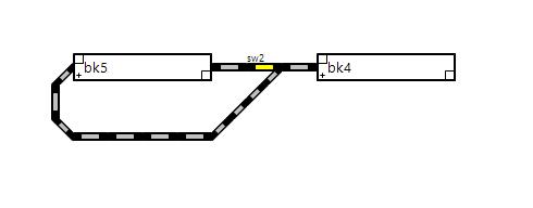

Příspěvekod Rosik » pát 29 pro, 2023 9:46 am
ondřej001 píše:Dík, ale mě nejde o realizaci zapojení, ale o programování ve smyčce.
Nějak nerozumím dotazu. Co konkrétně by se mělo ve smyčce programovat? Do plánu se dá smyčka jednoduše jako jeden blok. Pokud je smyčka delší, může těch bloků tam být za sebou více. Pokud jsou ve smyčce další koleje - nádraží - pak se udělá v plánu víc bloků vedle sebe. Nic tam ale není potřeba programovat. RocRail nemá pro smyčky žádné zvláštní požadavky. Bere je jako každý jiný blok.
Ukázka jednoduché smyčky:

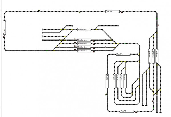

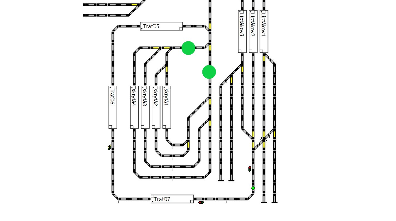

Příspěvekod ondřej001 » pát 29 pro, 2023 7:13 pm
Zdravím, jde mě o nastavení na Vašem obrázku bloku bk5. Kam mám napsat adresu pro s88. Podotýkám , že ta kolej na které je ten blok má jenom jednu možnou adresu pro s88 -http://www.digi-cz.cz/obchod/?product=modul-vratne-smycky a http://dccdoma.eshop-zdarma.cz/g240.Mod ... D+S88.html.
Přikládám plán kolejiště

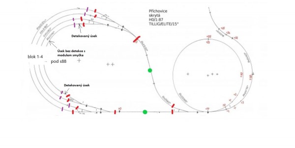

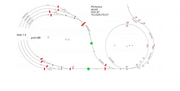

Příspěvekod ondřej001 » sob 30 pro, 2023 9:03 am

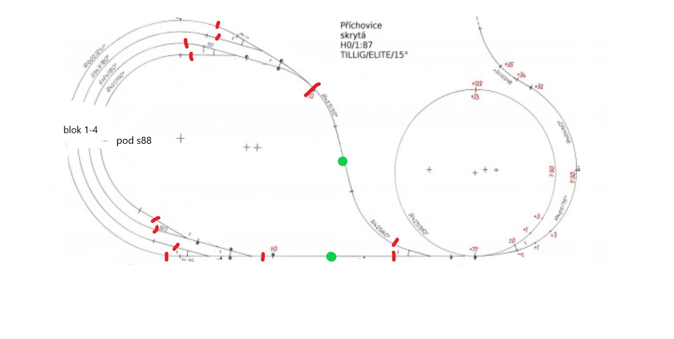

Jenom nápad:
zelené body - senzory - mám pod adresou s88.
Bloky - skrytá 1-4, by měly tyto oba senzory pro enter + a enter-, obousměrná smyčka.
Co se stane, když na senzoru vjezdu začne brzdit a přejede přes vyhýbku napájenou dcc do bloku napájen přes s88?
V této situaci nebude senzor in.
Bude muset dobrzdit v bloku před vyhýbkou.
Jediná možnost by byla asi v optické závoře přidané na každou kolej v bloku před výjezdem z každé strany .
Optika by nebyla galvanicky spojena s kolejemi a sloužila by jako in + a in -
Nápad zapojení, použité součástky, dekodér pro adresy čidel?
Má to nějaký vědecký potenciál??

Příspěvekod Rosik » sob 30 pro, 2023 9:39 am

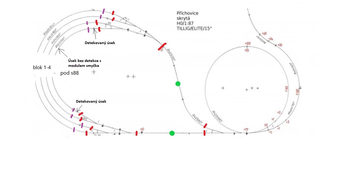

Návrh řešení:
Rozřezat koleje dle schématu - domaloval jsem řezy fialově. Tyto řezy musí být provedeny na obou kolejnicích.
Tím vzniknou na vjezdu i na výjezdu do bloku detekované úseky ENTER a IN. V opačném směru opačně.
Střední úsek bloku bude sloužit k přepínání polarity, může být bez detekce a bude na něm modul smyčka.
Toto řešení je jednoduché a funkční. Smyčka takto bude fungovat obousměrně - je možné do bloků najet z kterékoliv strany.

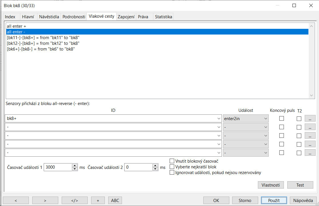

Příspěvekod skalak » sob 30 pro, 2023 10:04 am
Pokud máš blok pouze s jedním senzorem, tak na vstupu z obou směrů nastavíš událost enter2in a časovač. Časovač říká za kolik ms od vjezdu do bloku se má začít brzdit. Také je možné pro každou lokomotivu v jejích podrobnostech nastavit jiný časovač.

ondřej001 píše:Zdravím, jde mě o nastavení na Vašem obrázku bloku bk5. Kam mám napsat adresu pro s88.
Záleží taky na centrále. Například NanoY mapuje první sadu S88 pod adresou 65. RocRail počítá vstupy a ne moduly, takže první vstup prvního modulu má na NanoY adresu 513. Ty máš osmej vstup, takže 520 pokud se nemýlím.
