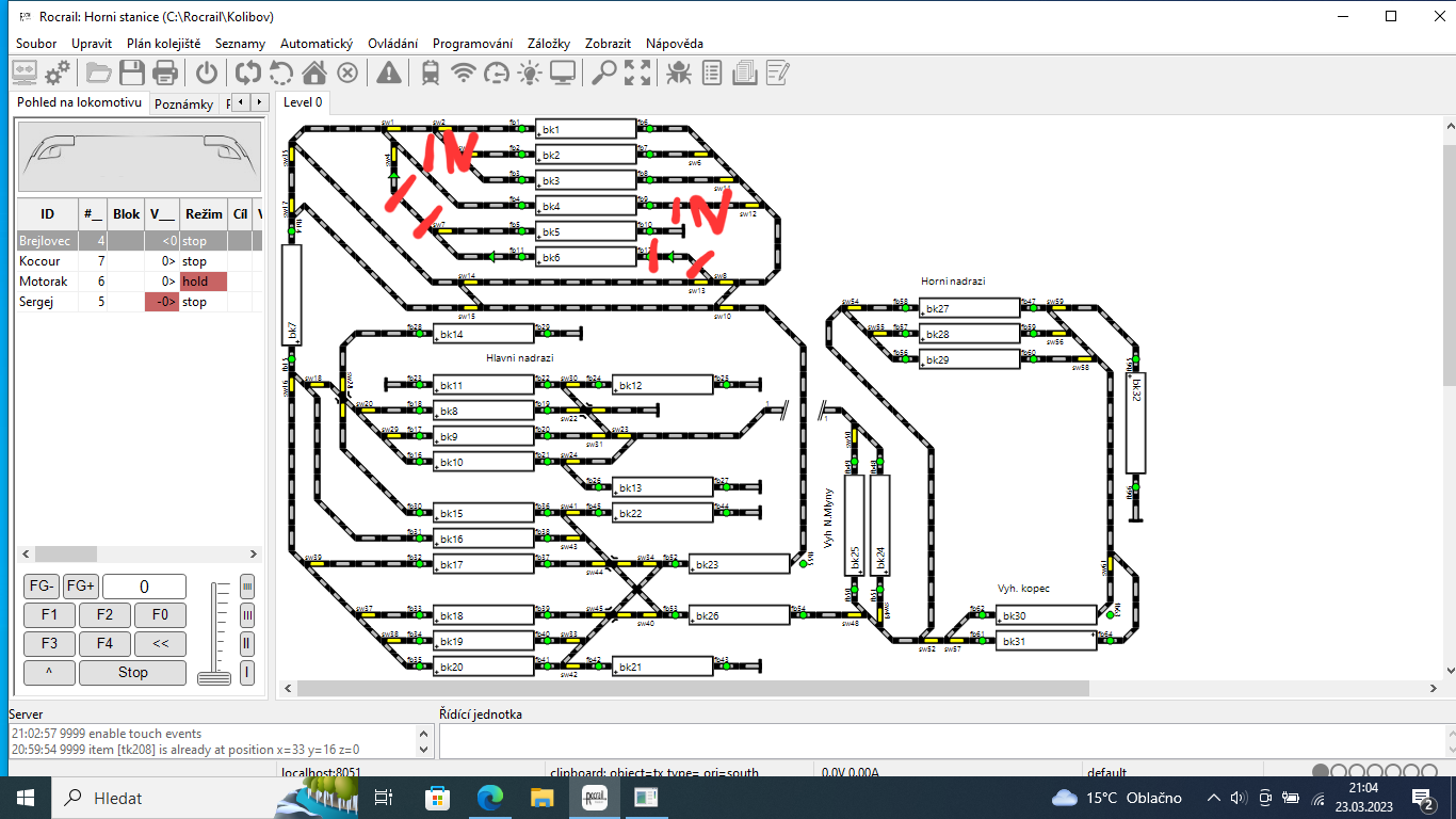

Zde je zmínění blok s vyhybkou v bloku:
Vjezd do bloku Bk5 je u prostred bloku Bk6 na prostřední části. Usek IN nemůžu posunout před vyhybku protože by se mi tam nevešel nejdelší vlak( mašina a 5 Y vozu)
Takže varianta A- nechat jak je a zajizdet jen na ruku-nevyuziju.
Varianta B zrušit vyhybku a kusů kolej.
Varianta C.....???
Jo michaluv_d nápad jsem nezkoušel protože bych asi potřeboval potom dvě obrazovky:)
Jirka

Řešení je jednoduché, ale budeš muset řezat. Jednoduše vytvoříš jeden blok před výhybkoou a druhý blok za ní. Toto by způsobylo problém s tou dlouhou soupravou, ale pokud vytvoříš nad těmito dvěma bloky tzv. virtuální blok, pak je to vyřešené. Pokud nevíš, co to je virtuální blok a jak se používá, pak se podívej na toto moje video, kde to popisuji.
https://www.youtube.com/watch?v=PAzm26vrR9Q
Na to zastavování vlaku jedoucího podle jízdního řádu se ještě mrknu.

Ahoj, já se ještě dívám, že vjezd do bloku Bk5 máš vlastně v rámci vratné smyčky "protisměrný" (zelená šipka mezi sw4 a sw7). Cestu vlaku do kusé koleje Bk5 musíš napsat ručně, Rocrail ti ji automaticky nevytvoří. Předpokládám, že v Bk5 budeš odstavovat nějaký pendlující vlak, jinak by ta kusá kolej asi neměla moc smysl.
Nevím, jak to pratkicky na kolejišti máš - Rocrail je jen schéma - ale kdyby bylo možné do Bk5 odbočit přímo ze směru před Bk4, bylo by po problému....

to Rosik: ten blok " nad" vyhybkou by byl jen 20cm dlouhý to by nevadilo? Jinak plánované to bylo na odstavení motoracku či jiného pendlu jak říkáš. Během víkendu bych ti poslal emailem ten můj pracovní soubor jak si říkal. Předem dekuju.
To HonzaR68: původně sem myslel ze by mezi sw4 a sw7 šipka nebyla a mohl tam vlak zajet do bk5 os sw4
ale pak při řezání na bloky jsem zjistil ze se mi tam vlak nevejde... jinak od bk4 tam nejde zajet.
Můj závěr bude ten ze bud tuhle kusou kolej zruším nebo přesunu vyhybku. Ale jednodušší ji bude zrušit.
Na parkování mám ještě dvě vyhybny aby se na vlaky neprasilo.
Takhle to dopadá když první rok a půl stavby kolejiště jsem nechtěl o řízení pomoci PC ani slyšet a teď se to snažím napravit- posunuju výhybky,řezu koleje atd
Ale aspoň je zabava:)
Jirka

Ty bloky nutně nemusí být v plánu viditelné, když se do nich bude jezdit jenom pomocí "schedule". Já bych to v praxi udělal tak, že bych si pro vybrané koleje udělala bloky bez zastavení a všechny je přiřadil do nové "location", třeba "nádraží průjezd" a do té pak směřoval konkrétní vlaky pomocí "schedule", ale je to hodně práce s ručním definováním cest. Třeba by ale stačilo mít průjezd stanicí jenom po dvou kolejích...

Dobrý nápad s tím průjezdem jen po dvou kolejích. Vyzkouším to.
