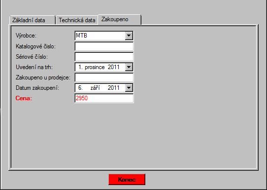

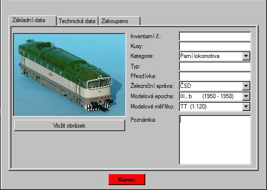

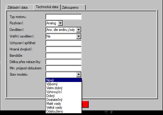

Našlo se trochu času a tak jsem trochu zkusil pracovat na programu. Přepracoval jsem evidenční kartu. Snad se mi povedlo jí trochu zpřehlednit. Program už konečně umí zobrazovat, přidávat a ukládat zadané záznamy.
1. - bych se vás rád zeptal zda karta je přehledná a obsahuje správné záznamy.
2. - Přítelkyně mi vytkla, že políčka jsou moc blízko u sebe. Já jsem jí odpověděl že se mi to zdá dobrý. Tak tedy bych vás rád požádal o názor.
3. - V kartě "Zakoupeno" je rozbalovací pole "Výrobce". Zde si nejsem jist nebo spíše nemám přehled o všech výrobcích modelů. Tím to bych vás rád požádal, zda by se nenašel nějaký odvážlivec, aby mi napsal seznam výrobců. Vím, že mi někteří odepíší, abych použil internet a nešel si výrobce sám. Přesto bych vás rád požádal o vaší pomoc se seznamem.
Edit: teď jsem si všiml že v poli "Výrobce" je uvedeno MTB. Mohl by mi někdo vytknout že model z obrázku není tohoto Výrobce. Proto bych chtěl uvést vše na pravou míru. Obrázek modelu jsem si zapůjčil se souhlasem majitele DS Model. Model na obrázku je jeho dílo. To jen pro úplnost.

Příspěvekod maza » sob 17 pro, 2011 12:17 pm
nedělej seznam výrobců jako rozbalovací seznam. Nech to jako prázdné pole, ať si tam může každý napsat co chce.
Všechny výrobce stejně nebudeš shopen sehnat a uživatele by to dost omezovalo.

Příspěvekod mizl » sob 17 pro, 2011 10:19 pm
maza píše:Ahoj,
Nevím jestli je to vlastnost Windows nebo programů, ale hodně aplikací nabízí něco jako paměť již zadaných řetězců. Tzn. když jednou zadám u nějakého modelu Roco, tak příště už po napsání R do tohoto pole mi program nabídne Roco jako variantu.
Pokud bych nechal pole "Výrobce" prázdné a nechal zadání na uživateli, bylo by těší vyhledávání modelů. Mohlo by se totiž stát, že uživatel zadá jméno výrobce např. Tiling a do vyhledávacího pole by zadal třeba Tillig a spustil vyhledávání. Program by nic nenašel, protože by v záznamu nebylo správně zadán název. Tím, že výrobci budou předdefinovaný se eliminuje chyba vyhledávání. Vím, že Pro uživatele to bude otrava a i já s tím budu mít starosti. Je i dost pravděpodobné, že všechny výrobce nezahrnu nebo spíš přesněji na nějakého zapomenu. Pokud se tak stane, je maličkostí jej do seznamu doplnit. Uživatel Donatelli mi poslal nějaký seznam výrobců, za češ bych mu rád touto formou poděkoval. Seznam obsahuje cca 53 výrobců.

Re: Evidence sbírky
Příspěvekod maza » sob 17 pro, 2011 10:31 pm
Pak mě tedy napadá sice to nechat na uživateli, ale formou číselníku, kde si mohu doplňovat výrobce, tak jak modely přicházejí do sbírky. A z tohoto číselníku brát tu rozbalovací nabídku. Jednak s tím nebudeš mít starosti ohledně aktuálnosti (a světové kompletnosti :-) ) seznamu a uživatel se nebude muset u každé nové položky prolistovávat seznamem x výrobců. Bude mít jen seznam aktuálních výrobcu ve sbírce.

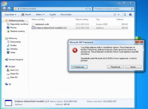

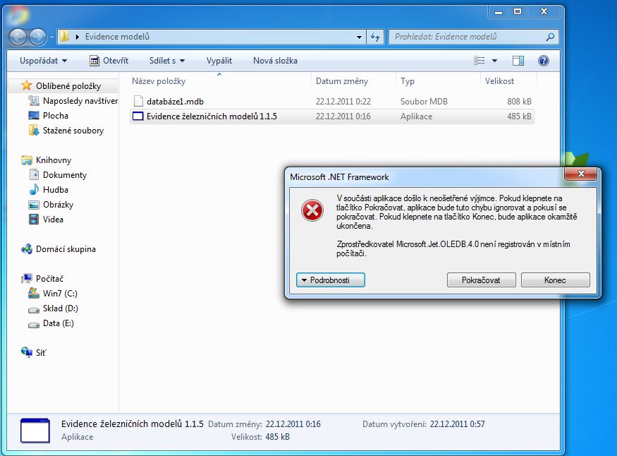

Odskúšal som to, ale ešte bude potrebné odladenie. PC s W7 ultimate x64 mi dáva chybové hlásenie:
The"Microsoft.Jet.OLEDB.4.0" provider is not registered on the local machine.
Program pri ignorovaní chyby nabehne ale zmeny v databáze - pridanie údajov neuloží.
Pozn. V zip súbore sú len 2 file:
Evidence železničních modelů 1.1.5.exe

Příspěvekod krakora » čtv 22 pro, 2011 10:53 am
mas soubor databaze1.mdb ve stejne slozce
me to pred tim nez jsem ho tam nakopiroval hlasilo chybu take
W7 pro 32x
krakora
Příspěvky: 99
Registrován: úte 10 říj, 2006 7:55 am
Re: Evidence sbírky
Příspěvekod Netáhlo » čtv 22 pro, 2011 11:14 am
Máš pocit, že to není ve stejné složce????
Win7 Professional 64bit
Na 64bit systémech to prostě nefunguje :wink:
Jinak to je ale super a pokud autor opraví i fungování v 64bit systémech , tak mu patří můj velký dík :D
Netáhlo
Příspěvky: 149
Registrován: pon 28 lis, 2011 3:52 pm
Re: Evidence sbírky
Příspěvekod Netáhlo » čtv 22 pro, 2011 11:19 am
Ještě mě napadá, jakou verzi Microsoft NET. Frameworku jsi měl při tvorbě nainstalovanou v PC??
Možná by pomohlo stáhnout tuto verzi a nainstalovat a jelo by to, v 64bit Win7 je defaultně nainstalovaný NET. Framework 4.0.
