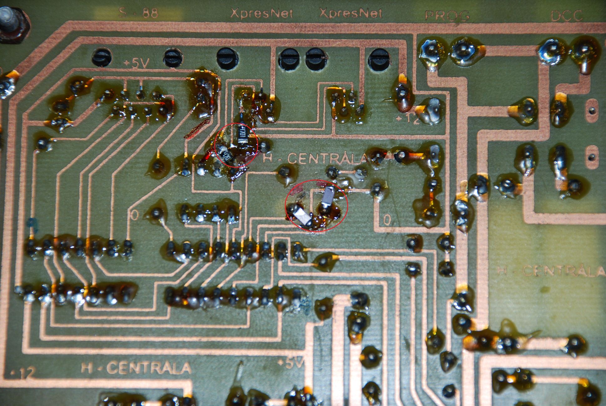

Příspěvekod michal.kubista » pát 07 pro, 2012 9:14 pm
Mám doma NanoX i H-Centrálu a rozdíl není v použitém procesoru a programu, jelikož ty můžu bez problémů za dodržení určitých podmínek prohazovat a vše funguje. Rozdíl je právě v té "bižuterii" kolem procesorů. Rozdíly jsou někdy drobné, ale mají vliv na spolehlivot zapojení. Já jsem například doplnil rezistory 4k7 k obvodu MAX485, kondenzátory ke kristalu u procesoru a blokovací kondenzátory jak ke stabilizátorům, tak k napájecím vývodům integrovaných obvodů. Použil jsem SMD verzi součástek a osadil zespoda přímo na tišťák a chování H-Centrály se zázračně zlepšilo. Pokud se chcete spolehnout jen na výměnu procesoru, pak asi budete sklamáni, jelikož spolehlivost zůstane na původní úrovni.
Toto považuji za základní úpravu a posun ke spolehlivosti.
