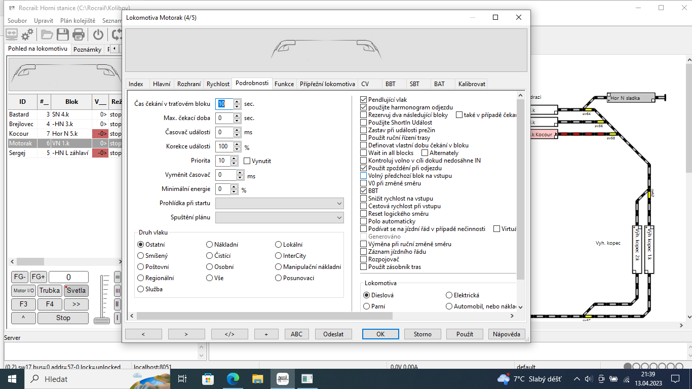

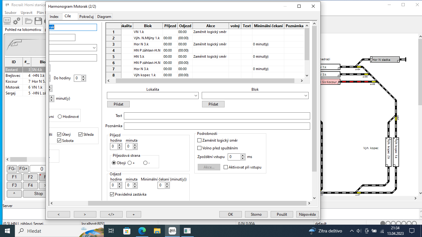

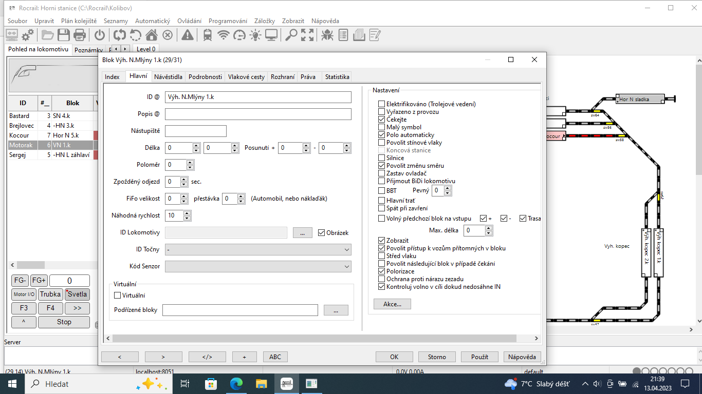

Příspěvekod Jirka1984 » čtv 13 dub, 2023 7:41 pm
Asi sem natvrdlej nebo blbej a nemuzu prijit kde je zakopany pes. Zkusil jsem dalsi jizdni rad a opet to same. At je nebo neni zaskrtla pravidelna zastavka vlak vzdy vjede do bloku kde nema zastavit, dokrouzi do useku in,udela si cestu a jede dal a takhle je to ve vsech blocich stejne az se zastavkou ci bez.
Nekde budu mit neco zaskrtle co nema byt. Ale co? :(
Schvalne prosim koknete do nastaveni,loko,blok a jizdni rad.
Diky jirka

Příspěvekod Rosik » čtv 13 dub, 2023 8:20 pm
Jirka1984 píše:Asi sem natvrdlej nebo blbej a nemuzu prijit kde je zakopany pes. Zkusil jsem dalsi jizdni rad a opet to same. At je nebo neni zaskrtla pravidelna zastavka vlak vzdy vjede do bloku kde nema zastavit, dokrouzi do useku in,udela si cestu a jede dal a takhle je to ve vsech blocich stejne az se zastavkou ci bez.
Diky jirka
To zaškrtávací políčko Čekejte se zaškrtne automaticky, pokud je na kartě bloku v podrobnostech u volby "Čekejte" zvolí cokoliv jíného než NE. Pokud se zde zvolí NE, tak i na kartě Podrobnosti se Čekejte odškrtne. Pokud není vyžadováno zastavení v daném bloku žádnou lokomotivou, pak stačí zvolit na kartě Podrobnosti to "NE".
Složitější je to ve stanici, kde chceme aby zastavoval jen nějaký typ vlaku. Pak opět ve vlastnostech bloku na kartě Podrobnosti jsou dole typy vlaků. Zde jsou tzv. 3stavová tlačítka. Běžné zaškrtnutí typu vlaku způsobí zastavení v bloku podle nastavené doby čekání v bloku, při druhém kliknutí se objeví čtvereček, který způsobí, že daný typ vlaku do bloku smí vjet, ale nebude zde zastavovat (opět pokud má možnost jet dál bez zastavení) a třetí stav - nezaškrtnuto znamená, že vlak daného typu vůbec do tohoto bloku nesmí vjet. Samozřejmě to předpokládá i správné nastavení typu vlaku ve vlastnostech lokomotivy. Má to ještě nějaká další úskalí, ale tím bych se nyní nezabýval.
Pokud ani tyto rady nepomohou, pošli mi mailem pracovní prostor a já na to mrknu, kde je zakopaný pes.

Příspěvekod Jirka1984 » pát 21 dub, 2023 4:57 am
Ahoj,tak sem opět trochu testoval a opět pár poznatků.
Bloky s NE u cekejte při volném dalším bloku vlak projede.
Bloky s Lokomotiva vlak projede tam kde je čtvereček u druhů vlaku
Blok s Lokomotiva "odskrtlej" (fajfka)druh vlaků vlak zastaví i když neni v jizdním řadu zaskrtla pravidelná zastávka.
Takže zlepšení o 50% ale stále se nemohu kochat průjezdem vlaku přes nádraží.
Další poznatek, musím předělat vratnou smycku. Vjezdovou vyhybku mám ovládnou mimo RR a není to dobré. Ovládání je pomoci kontaktu v koleji. Vlak v VS si prehazuje sám vyhybku. Ale RR o tom neví. Takže to musím předělat na ovládání přes RR.
Další věc na předělání- ve VS je vyhybka do kuse koleje. Jenže ta výhybky je v prostředků bloku. Takže bych tam nedokázal zajet pomoci RR,jedině na ruku.
Jirka
