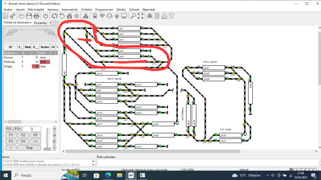

přemýšlím jak se bude chovat vratná smyčka v RR?
Na obrázku je podtrzena vjezdové vyhybka VS ovládaná MP6. Smyčka je jednosměrná. Vlak do ní vjede ,uprostřed je kontakt který prehodi vyhybku na výjezd z VS a zároveň bipolární relé prehodi polaritu.
Když je vlak celý že smyčky projede další kontak který vrátí vyhybku do vjezdové polohy.
Když udělám trasu přes podtrzeny blok bk6 a dám trasu se šipkami jako jednosmernou bude to makat?
Jedná se mi ze ta vyhybka je nakreslena v RR ale RR o ní nebude vedet-bude asi muset byt" virtuální "..nejaka smyslena adresa.???
Nechce se mi používat zkratovy modul.
Zatím dopojuji DO s88 a následně bude testování.
Díky Jirka

Příspěvekod hopeter » pon 03 dub, 2023 10:54 am
Koukni na stránky Lokopin , kapitola Traincontroller , článek reverz programově. Pak ještě článek smyčky a triangly.
Třeba tam něco najdeš co použiješ. :wink:
