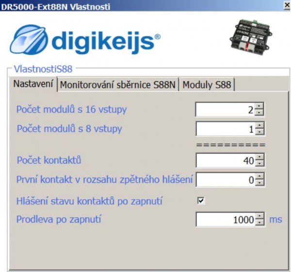

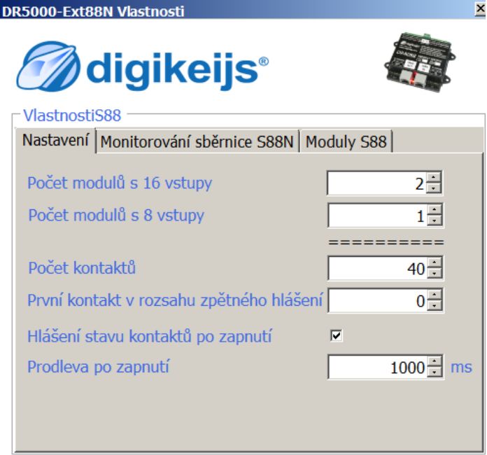

RocRail, zpětná hlášení S88 a DR5000, třeba to někomu pomůže ve správném nastavení.
Přidával jsem další moduly zpětné vazby S88 od pana Krále(původní dva moduly rozšířené na pět), připojené do ústředny DR5000 napojené přes vstup IN Ext88N. Rocrail mě neustále ovšem monitoroval mé dva prvotní moduly, tedy 16vstupů. Hledal jsem, pátral, řešil zda nemám vadný propojovací kabel a jak konfigurovat v Rocrailu. Pak mě došlo podívat se do konfigurace přímo tohoto vstupu ústředny přes konfigurační program DR5000.
A heuréka! Tam je v základě nastaveno 16vstupů, stačí tedy hezky rozšířit na to, co aktuálně máte zapojeno. Tedy nastavují se násobky modulů se 16vstupy a pak zbylé počty 8vstupů. V mém případě 2x18vstupů, 1x6vstupů, celkem 40zpětných hlášení. Na další záložce můžete přímo monitorovat sběrnici přikládáním prstu přes konkrétní kolejnice v úsecích a uvidíte reakci graficky "fajfkou".
Adresy v RocRailu, v senzorech zpětného hlášení, mám nastaveny od 1 do 40. Původně se někde uvádělo od 512, ale mě to od počátku jde takto.
Ještě osobní doporučení, už při pokládce si udělejte minimálně kabelově správně rozdělené úseky, tedy např. ve stanici dva krátké na konci a začátku(určují kde se lokomotiva v nejzašším případě zastaví) a prostřední dlouhý úsek. Pokud vám nebude vyhovovat nastavení jen na jedno čidlo zpětné vazby, tak to snadno doděláte(jen řežete přerušení kolejnic). Dodělávání napájení kolejnic v hotovém, přilepeném a zaštěrkovaném je fakt náročné a stojí to spousty zbytečných sil, ale to už napsali přede mnou jiní, já to jen potvrzuji.

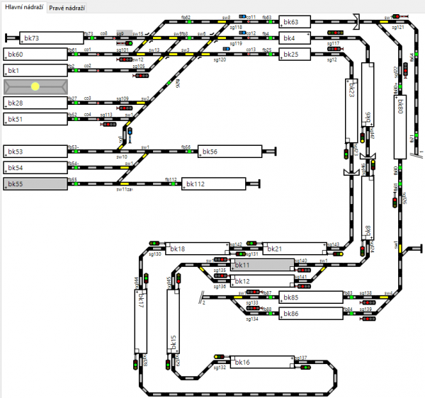

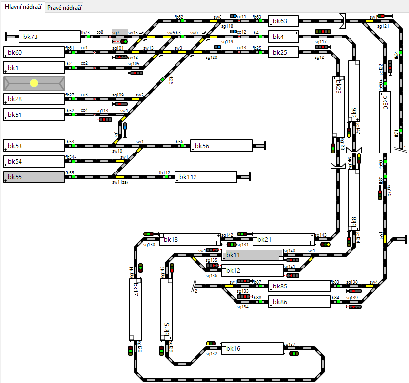

Příspěvekod Jirka1984 » čtv 23 bře, 2023 8:12 pm
Ahoj,cca po 2h jsem prekreslil moje kolejiste do Rocrailu. Na ceste jsou detektory useku. Ted se zacnou nastavovat vyhybky. Po rozrezani na useky se zacnou nastavovat bloky atd....jedno vim ze dlouho se jeste nesvezu:)
Ta kolejova spojka je zatim jen vyrtualni,na vyrobu cekam.
Zalohujete si nejak plany v Rocrailu?

Příspěvekod Rosik » čtv 23 bře, 2023 10:04 pm
Pěkné. Jen bych doporučil používat bloky se senzory. Výhodou je, že se jednak ušetří místo, ale hlavně se rovnou pro tento blok a 2 k němu přiřazení senzory automaticky nastaví ENTER a IN.

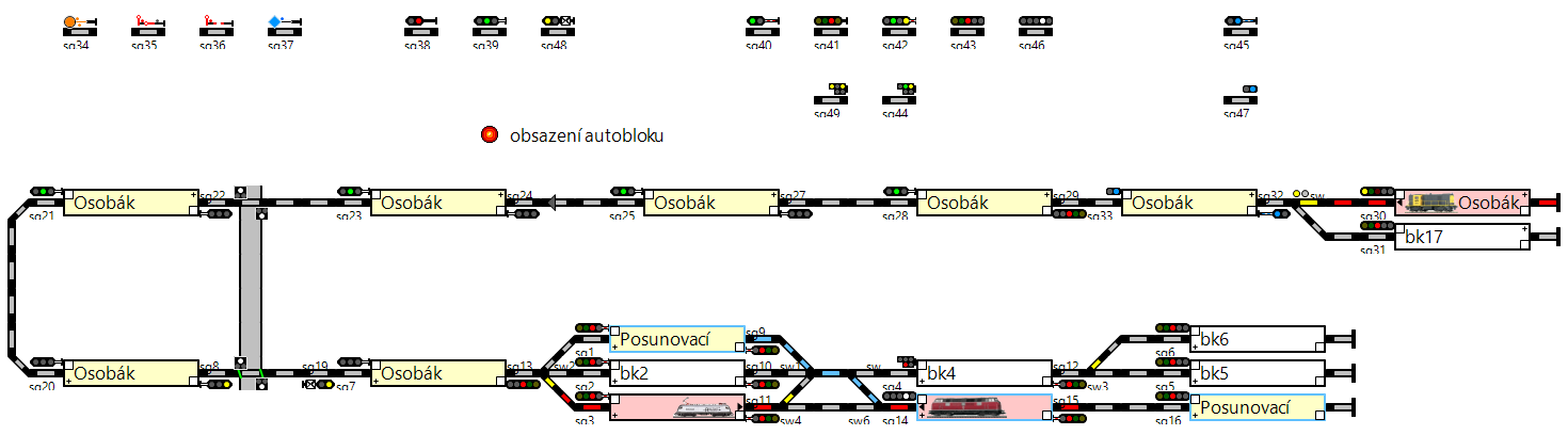

Re: RocRail
Příspěvekod skalak » sob 25 bře, 2023 9:55 am
Plánek kolejiště neobsahuje česká návěstidla, což je škoda...
Před a za každým blokem bych nechal více prostoru pro dodatečné přidávání prvků trati. Například: návěstidla, dalšího senzoru nebo tlačítka pro odjezd z koleje.
Kolejiště je dost velké, proto bych ho pro přehlednost rozdělil na více listů. Třeba: skryté nádraží, hlavní nádraží, pravá část s horním nádražím.
Viz příklady:
