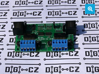

fulda píše:Proto místo 1N4007 používej například UF4007. Použití normální diody vede k tomu, že lokomotiva potom hůř detekuje signál.
Jaké diody používá detektor od digi-cz http://www.digi-cz.cz/obchod/?product=modul-detektoru-obsazeni-se-zpetnym-hlasenim-s88-n?

Příspěvekod fulda » pon 26 pro, 2022 4:56 pm
Zlámalík píše:Sidlo - no podle těch vyčuhujících můstků jsou to diody klasické.
Nevím moc o jakých vyčuhujících můstcích mluvíš, ale pokud bych se mohl vyjádřit k DIGI-CZ, tak tam někdy kolem roku 2017 měl Bohouš takovou iniciativu, kdy se maximální množství produktů certifikovalo. Já jsem ty certifikáty víc vystavoval, Bohouš je asi skromnější, nebo ho to nebaví, takže je tak moc nepropaguje.
Každopádně komponenty zakoupené po roce 2018 prošly certifikací a například u můstků použitých na modulech S88 (ty s LEDkama) jsou rozhodně rychlého typu.
Tím pádem se pochopitelně nejedná o masovku, ale specializovaný produkt. To se negativně podepsalo na dostupnosti a ceně těch modulů. Tím pádem se z DIGI-CZ staly produkty spíše pro fajnšmekry a ne pro lovce nejmenší ceny.

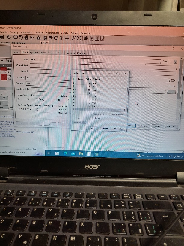

Příspěvekod Jirka1984 » ned 01 led, 2023 8:44 pm
Ahoj,tak už mi z toho hrabe. Na prkynku mi to šlo a teď nevím jak.?
Mám bl1-bl8. Směrovač udělal vlak cesty bl1>bl2,bl2>bl3.....
Já chci udělat trasu nepřímo bl1>bl8 bez zastavení. Do políčka průchozí bloky chci zadat bl2,bl3,bl4....bl7, ale nemůžu. Okno s bloky otevřu ale můžu přidat max jeden průjezdná blok. Dám další ten první se přepíše. V té tabulce je spodek šedivý a nereaguje...
Co sem mohl udělat špatně?
