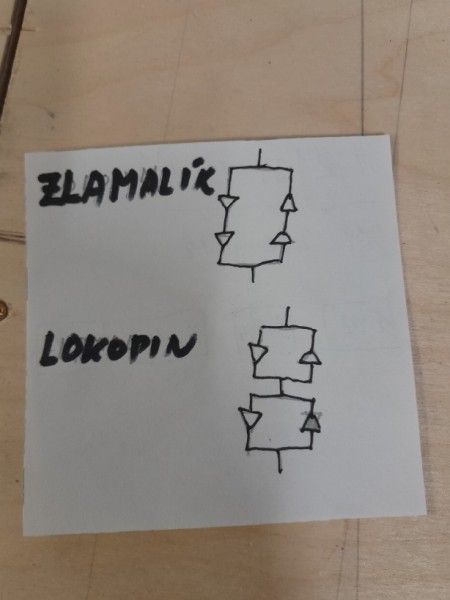

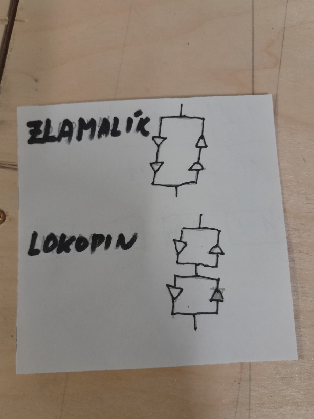

Příspěvekod Jirka1984 » pát 23 pro, 2022 9:00 am
Ahoj tak ta dioda je 1N4007.
Jen Lokopin je má zapojené jinak než sem to udělal já podle Zlamalika.
Jelikož v tomhle se nevyznám tak nevím zda to nevadí...?

Příspěvekod fulda » pát 23 pro, 2022 9:27 am
Já bych k této opakující se problematice připomněl několik drobností. Tady na fóru j to popsané asi milionkrát, tak jen stručně.
Je dobré si uvědomit, že detekce je založená na úbytku napětí, takže větev za diodama má o 1,5V menší napětí, než větev bez diod. Pokud například okolky spojí dohromady tyto dvě větve, vyhrává ta, která má větší napětí, takže se lokomotiva začne napájet z té přímé a přes detektor neprotéká žádný proud. Proto nedetekuje lokomotivu.
A pak poznámka, kterou už tady naznačil Zlámalík. DCC signál je obdélníkový a "normální" diody jej nestíhají správně kopírovat, proto se používají rychlé diody (v případě detektorů ne Schotky, protože mají malý úbytek napětí a to není žádoucí). Proto místo 1N4007 používej například UF4007. Použití normální diody vede k tomu, že lokomotiva potom hůř detekuje signál. Když je na kolejišti jedna, tak se to moc nepozná, ale když jich přibývá, tak začnou podivně zlobit a tak.

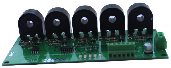

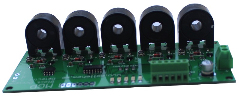

Příspěvekod HonzaM » pát 23 pro, 2022 10:17 am
Na domácím kolejišti mám detekovány veškeré úseky včetně zhlaví, vyhovuje mi mít přehled kde se vlak právě nachází. Na větším kolejišti je to užitečné. Zatím bez zobrazení adresy lokomotivy, v době stavby kolejiště nebyly k dispozici dekodéry s funkcí RailCom. Problém s rozdílem napětí tedy nexistuje, znamená to ovšem větší počet vstupů dekodérů obsazení. Řešení zde diskutované s napájením nedetekovaných úseků přes diodový můstek ale nepřichází v úvahu u stanic na modulovce. Řešením jsou detektory na indukčním principu, u nichž přívod k detekovanému úseku prochází jádrem cívky. Takovými detektory mám řešenu detekci obsazení na modulové stanici. Na obrázku je detektor pro pět úseků.
