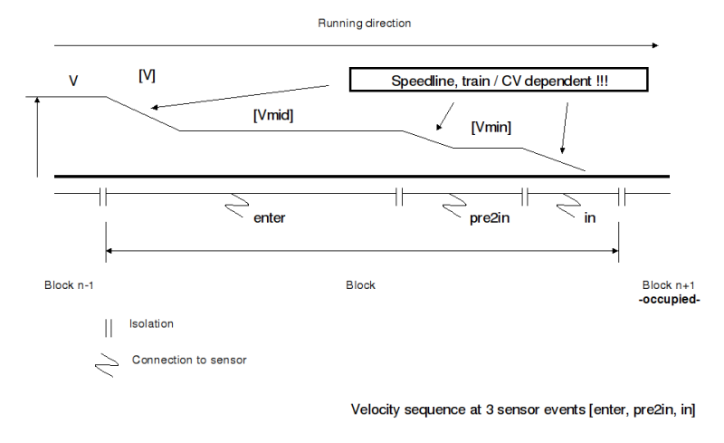

Verdikt: bude to stát o něco víc ale dám na prujezdne bloky tři senzory. Se dvouma každá mašina zastaví jinak. I když pokaždé stejně. Třeba Sergej zajede celý do IN a Kocour do půlky. A to už je 6-8cm rozdíl v délce useku IN.

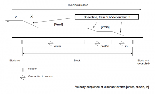

Rocrail to popisuje jako metodu přesnějšího zastavení na tři senzory, obecně se tu psalo, že každý úsek v DCC by měl být připojen přes detektor nebo přes diody.Na druhou stranu Rosíkova videa na přesné zastavení v bloku používají detektory dva je to holt věda a kde je ta pravda?

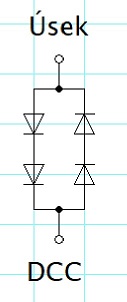

No to se tady někde zmiňovalo, myslím Fulda to psal, nevím, že je potřeba napájet vše před diody, protože pokud mašina má možnost odebírat proud přímo a ne přes detektor, tak to taky udělá a detektor se vlastně neaktivuje?
Tedy není potřeba si ubírat pozice, stačí do napájení daného středního úseku vést napětí přes stejně zapojené diody, jako jsou v detektoru (tipuju dvě diody za sebou tam a dvě zpět).

Ahojte,
já mám "nádražní" bloky na tři úseky - enter - pre2in - in a v protisměru naopak a vše funguje perfektně. Kolejiště má detekované prakticky celé (dlouhé úseky na jeden senzor...), takže čistě DCC úsek nemám. Ale mám nastudované od M. Pinty (http://lokopin.wz.cz/), že tyto čisté DCC úseky musí být vybaveny diodovým můstkem. Nevím tedy jak takový DCC úsek vložený mezi enter a in pak funguje při použití BBT...

Jakým poměrem dělíš staniční kolej na tři zmiňované úseky - když jsem zkoušel měl jsem úseky stejně dlouhé jen by mne zajímalo jak je to u tebe
Krajní úseky mně stačí poměrně krátké - mám je cca 8 cm dlouhé. Ty slouží pouze pro vyvolání události "enter" resp. "in" v protisměru. No a mezi něma mám délku "jak to vyjde". Jak píši výše, je však třeba dát pozor i s těmi 8 cm, některým loko by to nemuselo stačit k zastavení - viz delší páry a pod. Taky jsem třeba musel trošku dýl ladit Krokodýla od MTB... Původně jsem je měl 5 cm a radši jsem pak přidal, naštěstí ve skrytém nádraží, takže nové řezání tak nebolelo. Ve viditelné stanici jsem se již poučil :-)))
