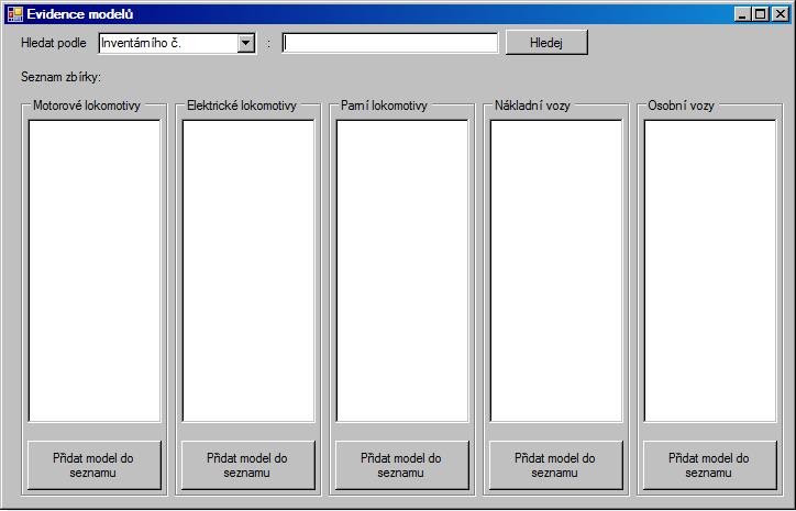

Pracuji teď na Úvodním okně. Zatím je nefunkční a pouze si hraju se vzhledem. Jen takový postřeh, možná to není podstatné, ale co kdyby. Rozdělil jsem modely do 5 skupin. Tím si myslím, že se omezí výběr na hledání ve sbírce.
1. skupina - motorové loko
2. skupina - elektrické loko
3. skupina - parní loko
4. skupina - nákladní vozy
5. skupina - osobní vozy
Jen pro představu : do jedné skupiny (čili sloupce) se vleze cca 15 viditelných řádků. Pokud by jich bylo třeba 30 tak by to fungovalo jako rolování.
Je otázkou, zda by to nebylo zbytečné ? ale zase na druhou stranu pokud budu chtít rychle vědět z jaké epochy či od koho je model. Nevím v tom nemám jasno. Bylo dobrý nějaké nakopnutí
Pro představu přidám náhled
Edit : jsem zapomněl dát ten skrýn :oops:

přidal bych šestou skupinu: Technické kolejové prostředky - drezíny, jeřáby
sedmou skupinu: Ostatní - tady mě napadá jen obrněný vlak :-)

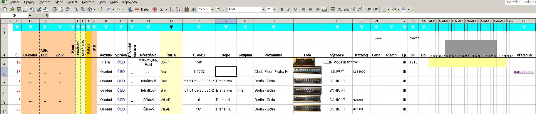

Jestli to pomůže tak já to mám nějak takto a bohatě si vystačím. Přidat jakoukoli položku je otázka deseti sekund.
Ceny a původ jsem z pochopitelných bůvodů vymazal.

Pokusit se o to můžu jak bylo uvedeno viz výše. Poukážu jen na to, že nejsem žádný profesionální programátor a do žádné školy, kde se to učí, nechodím. Programovat se učím sám soukromě, Něco jsem si již sám naprogramoval, ale žádný složitý programy to nebyli. Proto jsem poukazoval na to, že mi to bude déle trvat a možná se vývoj nepovede dokončit. To jen pro upřesnění. Nicméně vaše náměty i připomínky beru v potaz. do budoucna se mi to bude určitě hodit jako zkušenost a poučení.
