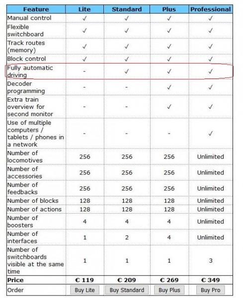

Příspěvekod Trixt » stř 21 říj, 2020 4:46 pm
Ahoj Foxi. Dosud jsem iTrain vůbec nezkoumal, ale po kouknutí na poslední video bych měl malý dotaz. Je jeho princip definice a ovládání podobný TC či RocRail? To je, že po nakreslení plánku se definují bloky, mezi kterými vlastně mohou vlaky řízené počítačem přejíždět, nebo je tomu jinak? Je vhodný pro automatické řízení provozu? A ještě k tomu poslednímu videu, trochu mě překvapilo, že v té ukázce se v místech, kde vlak zastaví nebo místem zastávky projíždí se objevují jen názvy lokomotiv. Je možné, aby se zde objevovaly i obrázky těch vlaků?.
Trixt
Příspěvky: 1353
Re: iTrain
Příspěvekod Fox » čtv 22 říj, 2020 6:25 am
To Trixt:
- ano, program funguje na principu definice bloků a pohybu vlaků mezi nimi
- ano, program je vhodný pro automatické řízení provozu (viz přehled verzí)
- v textovém poli bloku na layoutu (switchboard) se objevují jen názvy vlaků, obrázky to nepodporuje. Obrázky jsou jen u ovládacích panelů vlaků. Pokud používáš RailCom, potom se příslušné jméno lokomotivy objevuje navíc v červeném obdélníčku, který představuje zpětnou vazbu (těch může být v bloku víc, než 1)
TT, DR5000, Z21, iTrain...
Fox
Příspěvky: 1468
Bydliště: kousek od Prahy
Re: iTrain
Příspěvekod Trixt » čtv 22 říj, 2020 2:26 pm
Fox: Díky moc za info. A jakou používáš verzi ty? Předpokládám, že verze standard by pro běžné domácí kolejiště měla stačit. Ještě k tomu bloku, jak určuješ, kde mají zastavit konkrétní vlaky v daném bloku? Lze místo zastavení individuálně řešit pro jednotlivé vlaky či pro případné plány?
Trixt
Příspěvky: 1353
Re: iTrain
Příspěvekod Fox » čtv 22 říj, 2020 2:39 pm
Ahoj, mám verzi Plus, ale stačila by i Standard. U Plusu využívám možnopst programování přímo ze systému, což je pohodlnější když se programují rychlostní křivky mašin. Za těch 60 EUR se to vyplatí.
Změny zastavování pro konkrétní jednotlivý vlak přímo nejde řešit, ale ve stanicích se může pro typ vlaku Osobní nastavit zastavování kolem centra nástupiště, přitom jiné (např. Nákladní) zastavují v jiném místě (třeba před návěstidlem). Jsou tam ale různé možnosti jak šoupnout s vlakem v režimu "Posun", kdy se pomocí tzv. Akcí dá vlakem posunout o naprogramovanou vzdálenost - například nastavit nad rozpojovač apod. To už jsou ale takové vychytávky.
