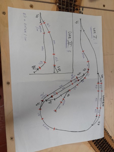

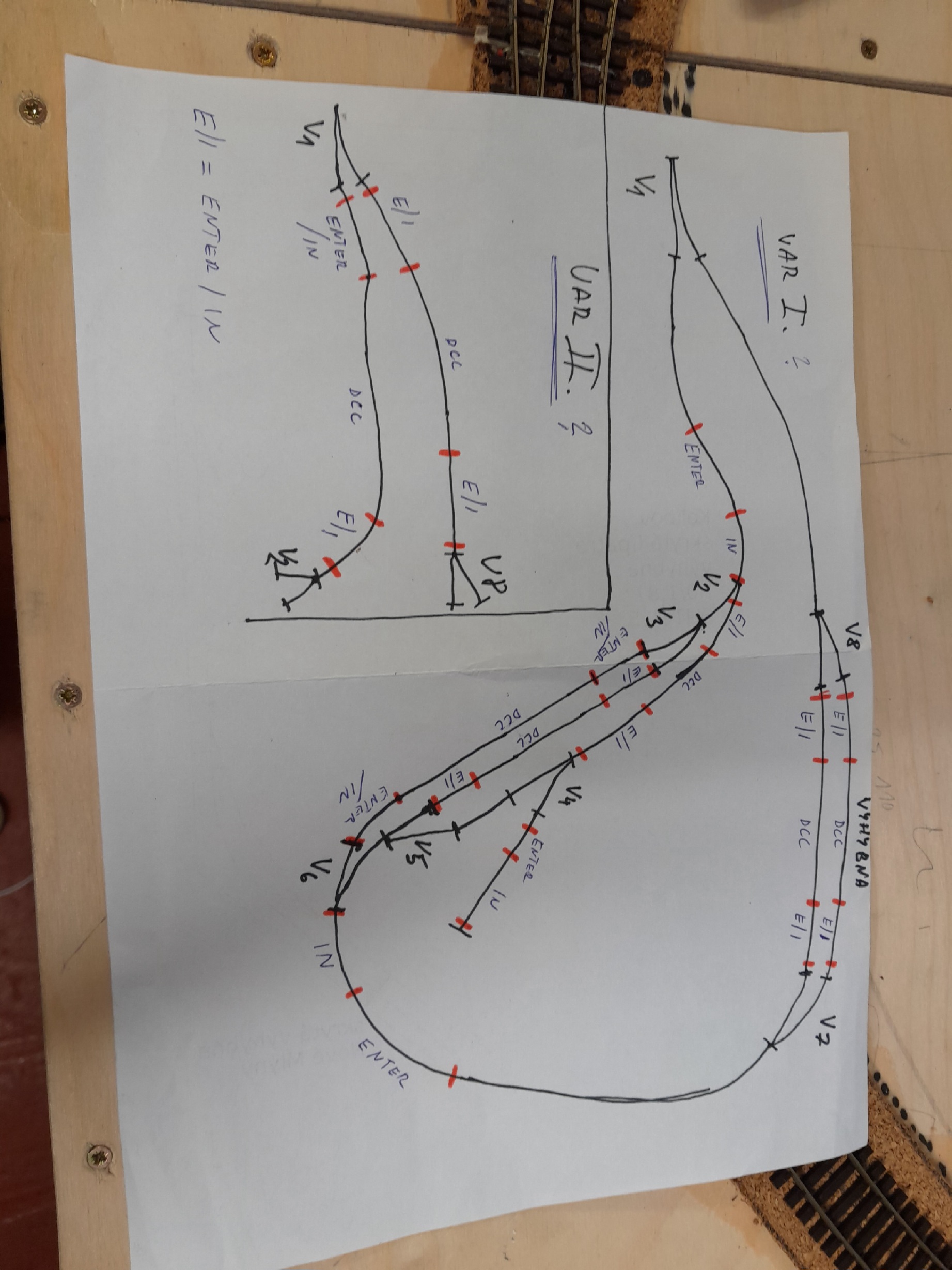

Příspěvekod Jirka1984 » pon 12 pro, 2022 11:37 am
Ahoj,poradíte mi prosím jak vyřešit bloky?
Na obrázku je vjezdové vyhybka do smyčky V1 od ní vede trať do výhybky přes V8 a nádraží V2.
1.varianta: V1-V8 bez detekci a volno na V1 by se hlidalo z bloku. V1-V2 jen čekání na volno před V2
2.varianta : V1-V8 komplet blok a vlak by na volno mohl čekat před V1 ,to samé čekat před V8.
V1-V2 taky komplet blok,čekání na volno před V1 i V2.
Co vy na to? Asi lepší varianta 2? Nebo to už je hodně?
Díky Jirka

Příspěvekod Jirka1984 » pon 12 pro, 2022 12:42 pm
Me se teď nejedná o smycku ale o různorodosti provozu. Něco jako autoblok( jestli sem ho pochopil)
Ja už nic jiného používat nechci:) sem rád že jsem rozhybal jedno a tak nechci další.
Jestli zaplatím o 1200kc více za dva detektory už mě nezrujnuje...

Příspěvekod hopeter » pon 12 pro, 2022 4:41 pm
Pak je to snadné. Udělej přípravu pro tři sensory a více bloků. Podle potřeby potom zapojíš jak bude nutné. Pořád je lepší pár drátů navíc než pak řezat a pájet na hotovém. To mám za sebou a ještě jsem musel posouvat místa řezů aby mě to nepřejíždělo námezníky.
