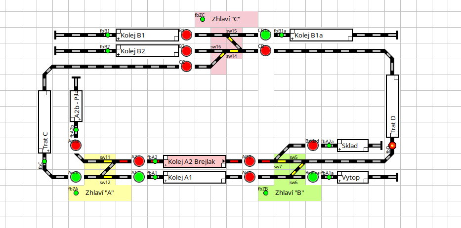

... a jeste jeden dotaz ! Tentokrat na plany (schedules).
Mejme kolejovy plan jako je na obrazku:
Na koleji A2 (dole) je "Brejlak", smerujici vpravo. Potreboval bych jej zaparkovat na koleji B1a (vpravo nahore), pricemz bych chtel aby se B1 -> B1a pohyboval posunem, pokud je to mozne. Po nejakem case bych chtel 'vyposunovat' -> B1, Trat D - a pak pokracovat v jizde na kolej A1.
Jak na to ?

No nevím ale asi bych to zkusil přes jízdní řády a to přepnutí na posun dát akci spouštěnou sensorem fbB1...
