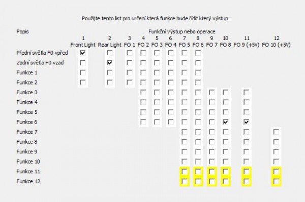

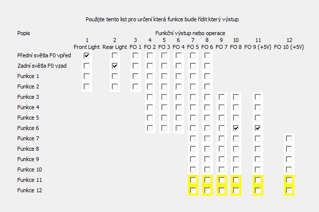

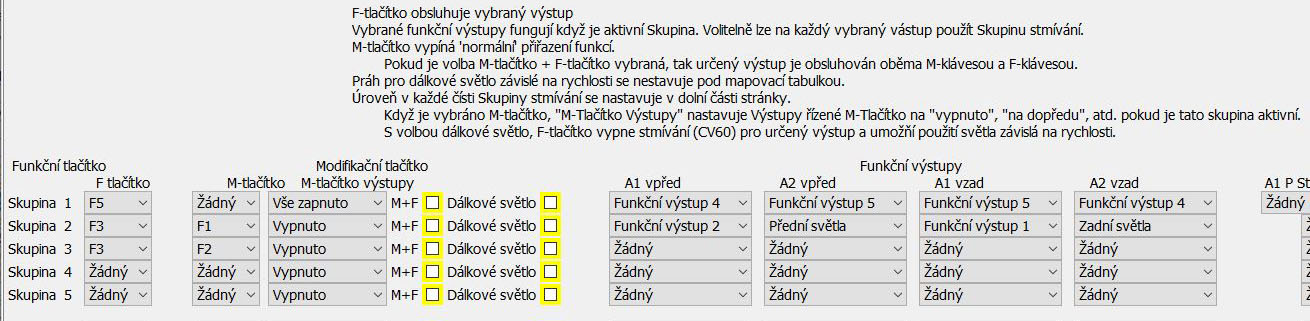

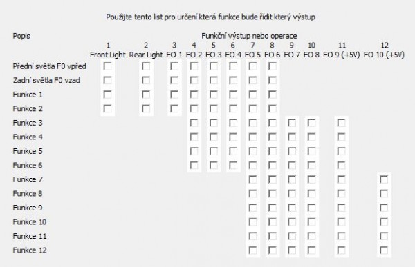

no mě to přiřazení přestalo fachčit. Nakonec teď jsem se posunul, že jsem funkci z tlačítka 13, což je červený konec závislý na směru dal, pod F1- hurá.
A ta tabulka viz foto, nefunguje. A´t si namačkám cokoliv, neděje se nic. Jak zrušit tříbodové osvětlení bude taky oříšek
pod nějakým tlačítkem se rozsvítily obě čela bíle bez dálkáče. ale to už mi taky nejde :lol:
A teď mi přestala ta mrcha jezdit :mrgreen:
a ppo vypnutí napájení se ale probrala. Uf...končím. Musim nšco dělat :roll:

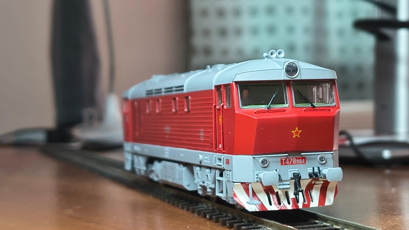

Příspěvekod JaroHo » pát 20 bře, 2026 3:33 pm
Roco

Příspěvekod JaroHo » sob 21 bře, 2026 11:33 am
U té zamračené co měl Jacek na stole funguje vše sólo tak to asi musí jít, ale ten PDF mi nějako nejde sosnout , že bych CV čka přecvakal podle toho a v tom druhým je výpis CV továrního nastavení, to mi asi k ničemu není, když tu logiku CV prostě neumim. CV1-6 je jasný ale ani tu někdo si není schopen pamatovat. Zase si říkám, že nejsem úplně k ničemu, protože mi třeba volá jeden kámoš 120 km daleko a vždycky když si koupí mašinu tak ji spoklu po telefonu nastavujem, mě to nevadí a on je se synem šťastný :mrgreen:
Proto jsem si začal přemapoovávat věci přes JMRI.
Jinak mě překvapuje že mají každý světýlko dle toho výkresu plux 22 , bílé, zvlášť.
edit. Tak jde sosnout v návodech. Jdu studovat
edit.: přepsal jsem CV dle PDF u modelu zamračené a funguje to jinak :mrgreen: než chtěl jacek a i já, takže se vracím ke zpět uloženým hodnotám :roll:

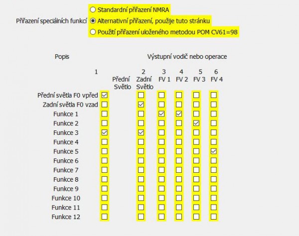

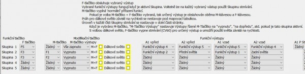

Příspěvekod JaroHo » sob 21 bře, 2026 2:01 pm
Tak posun:
1) v přiřazení funkcní jsem fajfky zrušil , už není nic zafajfkováno a posunul se ve švícarském přiřazení a zase blbne fórum. Příspěvek vkládám asi po čtvrté
2)tabulka druhá švícarské přiřazení-jen výřez nastavení pro F0 takže: F0 bílá přední světla směrově závislá levá + pravá pozička - jupí

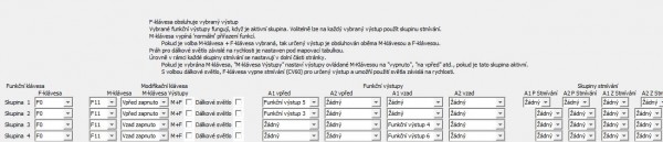

Příspěvekod Miloš_P » ned 22 bře, 2026 12:57 pm
Tak švýcarské přiřazení je pro mě zatím velkou neznámou. Musím to nastudovat.
edit:
Koukám na tu tabulku švýcarského přiřazení a moc se nechytám :shock: . Co se myslí položkou A1 vpřed, A2 vpřed atd.? Kdyby někdo dokázal vnést trochu světla, bylo by to fajn :) .
Miloš_P

Re: JMRI
Příspěvekod Zlámalík » ned 22 bře, 2026 8:46 pm
JaroHo píše:V diskuzi MUXFla nebo jak se to píše, nikdo nereaguje.
Jsem Ti psal mail, že napíšu, jak budu zpět, vydrž chvíli...
Švýcarské je snadné, když to pochopíš.
Klávesa X spustí něco a něco jen tehdy, když je (nebo není) stisknuta klávesa Y.
Podmínku zadat nemusíš, takže jen volíš co která klávesa sepne ve směru tam či zpět.
Příspěvky: 3178

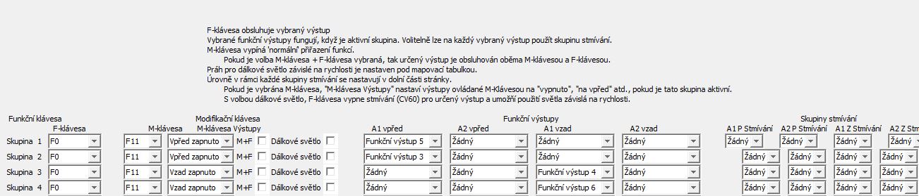

Příspěvekod Miloš_P » ned 22 bře, 2026 10:18 pm
Díky za nasměrování.
Správně mi to funguje na MS450P22, na MX645P22 (ver.37) můžu výstupy zapínat, to je ok, ale když je tam nějaká podmínka stisku jiné klávesy, tak se to chová podivně.
Chtěl jsem zkusit v Bardotce MTB s MX645P22 nastavit, aby při volbě posunu F3 zhaslo horní světlo a čevená světla.
Miloš_P
Příspěvky: 745

Příspěvekod jipol57 » pon 23 bře, 2026 10:52 am
Miloš_P:
Není to nakonec nic tak složitého, já jsem to taky zprvu moc nechápal. Přistupoval jsem k tomu moc binárně, ale jsou to dekadické hodnoty.
Prostuduj si to u p. Horáka viewtopic.php?f=6&t=13002#p281225
Po šesti CVčkách 430, 436, 442 ...
První číslo je tlačítko, kterým chceš funkci ovládat, F1 - F28 = 1-28, přičemž světla F0 = 29
Druhé je něco jako negace, většinou zůstává 0
A pak se zapínají (vypínají) výstupy FA 0 - 13, a zase F0f a F0r, jsou 14 - 15. Dekadické čislo je číslo výstupu pro zapnutí, a když u něj nastavíš 6 a 7 bit (+192), tak se výstup vypne.
Takže 3. číslo je výstup při jízdě vpřed, 4. číslo jízda vzad, a 5. a 6. zase vpřed a vzad. Pro každou skupinu je to jako 2x. Když nepotřebuji, nechám 0.
Snad jsem to napsal trochu srozumitelně, a bez chyb.

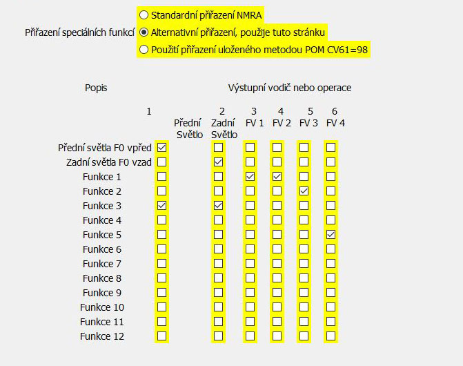

Příspěvekod Miloš_P » pon 23 bře, 2026 8:45 pm
Tak po dlouhém vyčerpávajícím boji se mi podařilo zvítězit 8) .
Když k úspěchu nevedla logika, tak jsem to začal řešit pudově, buď to pude nebo nepude a metoda pokus omyl zvítězila.
Fungující nastavení pro MX645P22 (ver.37.0) - Bardotka MTB H0:
F5 - světlo v kabině
F1 - čevená světla (směrově závislá)
F2 - horní světlo (směrově závislé)
F3 - posun, bílá na obou čelech, při stisku F3 horní a červená zhasnou
Jak funguje třeba skupina 3, kde není zvolen pro A1, A2 žádný výstup, mi není jasné. Pokud tuto skupinu zruším, tak se u horního světla pouze sníží jas :shock:
Stále mi asi něco uniká...
